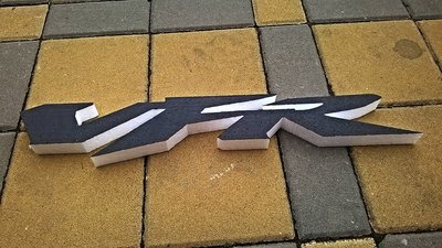

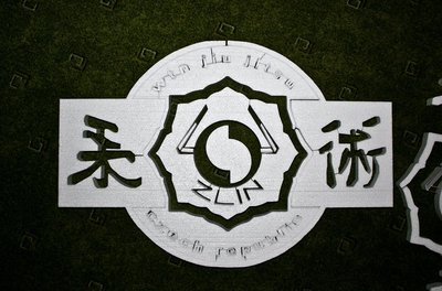

První pokusy řezání.

11. 6. 2013, 4:53
Co se stalo, že je to poslední "tak chlupatý" ? :D Jiný materiál, teplota nebo rychlost ?

11. 6. 2013, 11:13
Miller: přesně jak píšeš, je to k vůli materiálu, teplotě a rychlosti. Byl to úplně první pokus, tak jsem nevěděl co a jak.

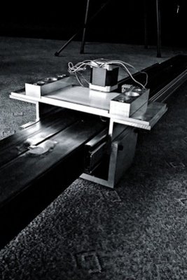

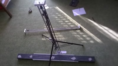

6. 3. 2015, 11:24
Ahoj Lidi :),
po dlouhé odmlce jsem se rozhodl konečně tu řezačku předělat, tak aby to trochu vypadalo a fungovalo :-D.
Motory tam budou od Microconu SX17-0905.
Osa X je svařena ze dvou jackelů 50*50 posuvy na nábytkářských plno výsuvech, časem uvažuji o kolejnici od firmy Chambrelan, pro posuv použiju Pu řemen.
Osa Y frézovana z duralu, 12 nepodepřená tyč s lineárním ložiskem + 10 kulatina, pohon bude zajišťovat jeden motor přes ozubený řemen 3M a trapézové šrouby.
Elektroniku jsem koupil zde od jednoho člena, který si ji doma postavil je tam i řízení teploty drátu.
Pro generování G-codu použiju DevFoam

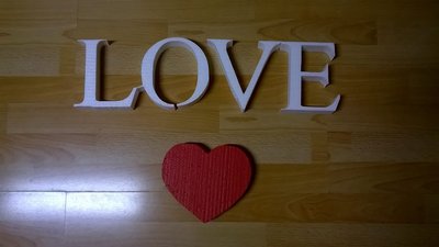

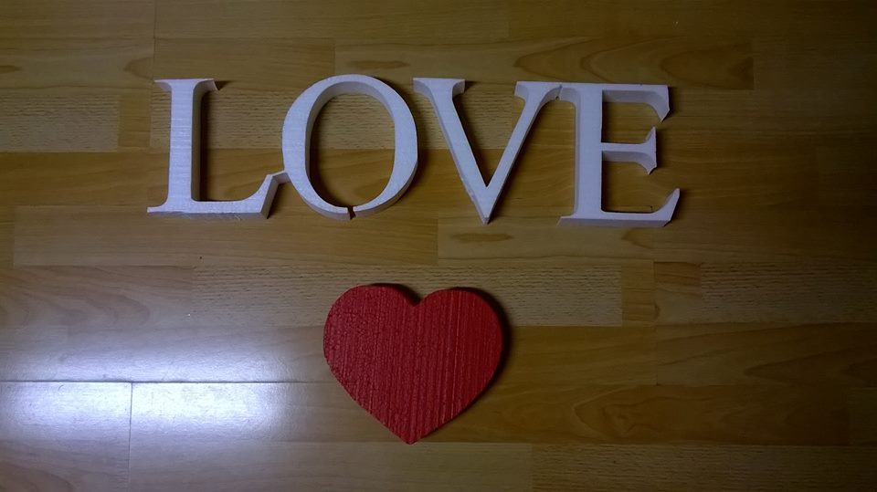

27. 10. 2015, 8:51
Tak po dlouhé době jsem řezačku konečně dokončil do provozu schopného stavu :). Ještě ji čekají malé dodělávky, ale spíše z estetického hlediska, tak už jsem něco i vyřezal :).
Fotky kompletní mechaniky ještě dodám
