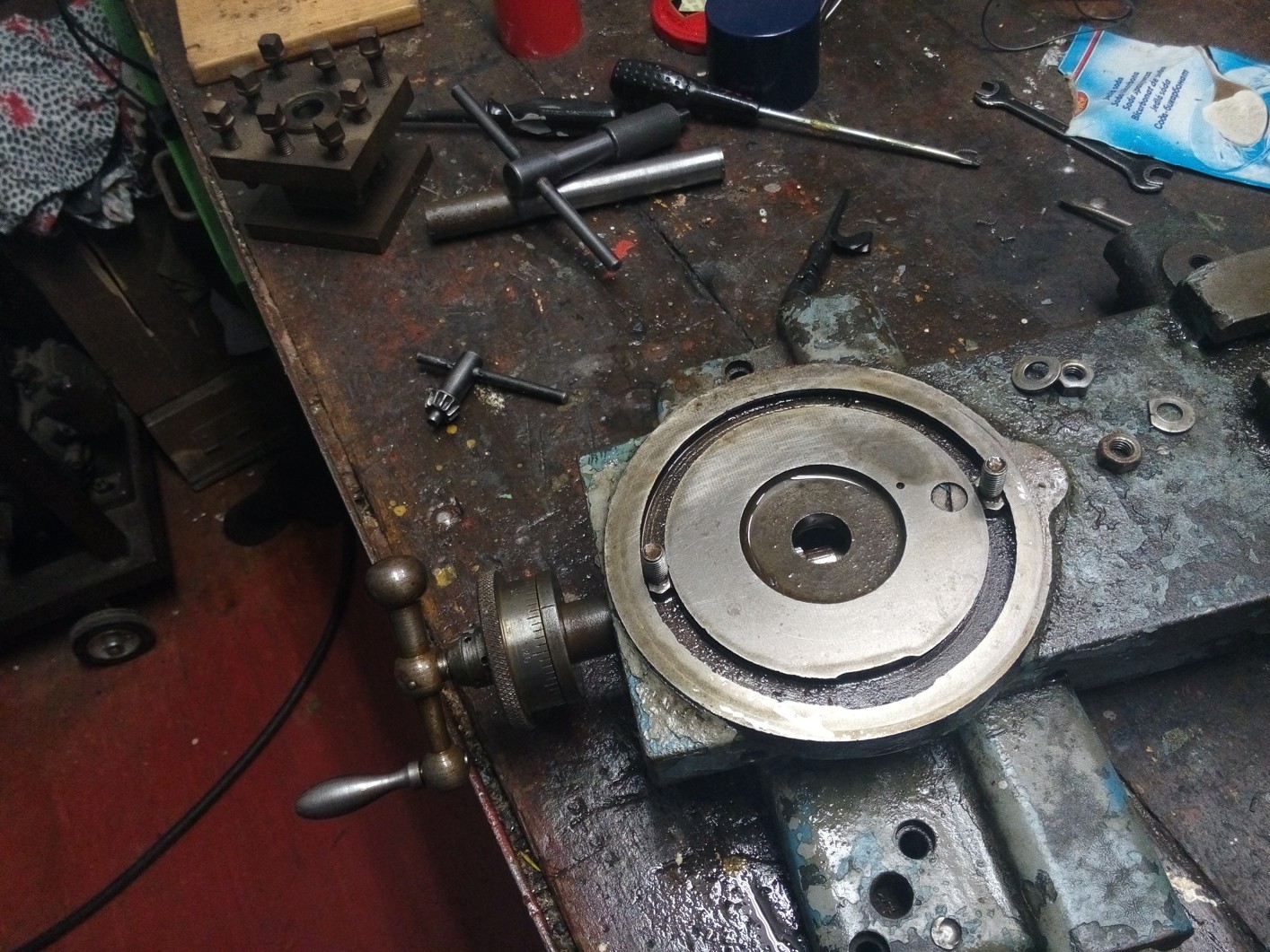

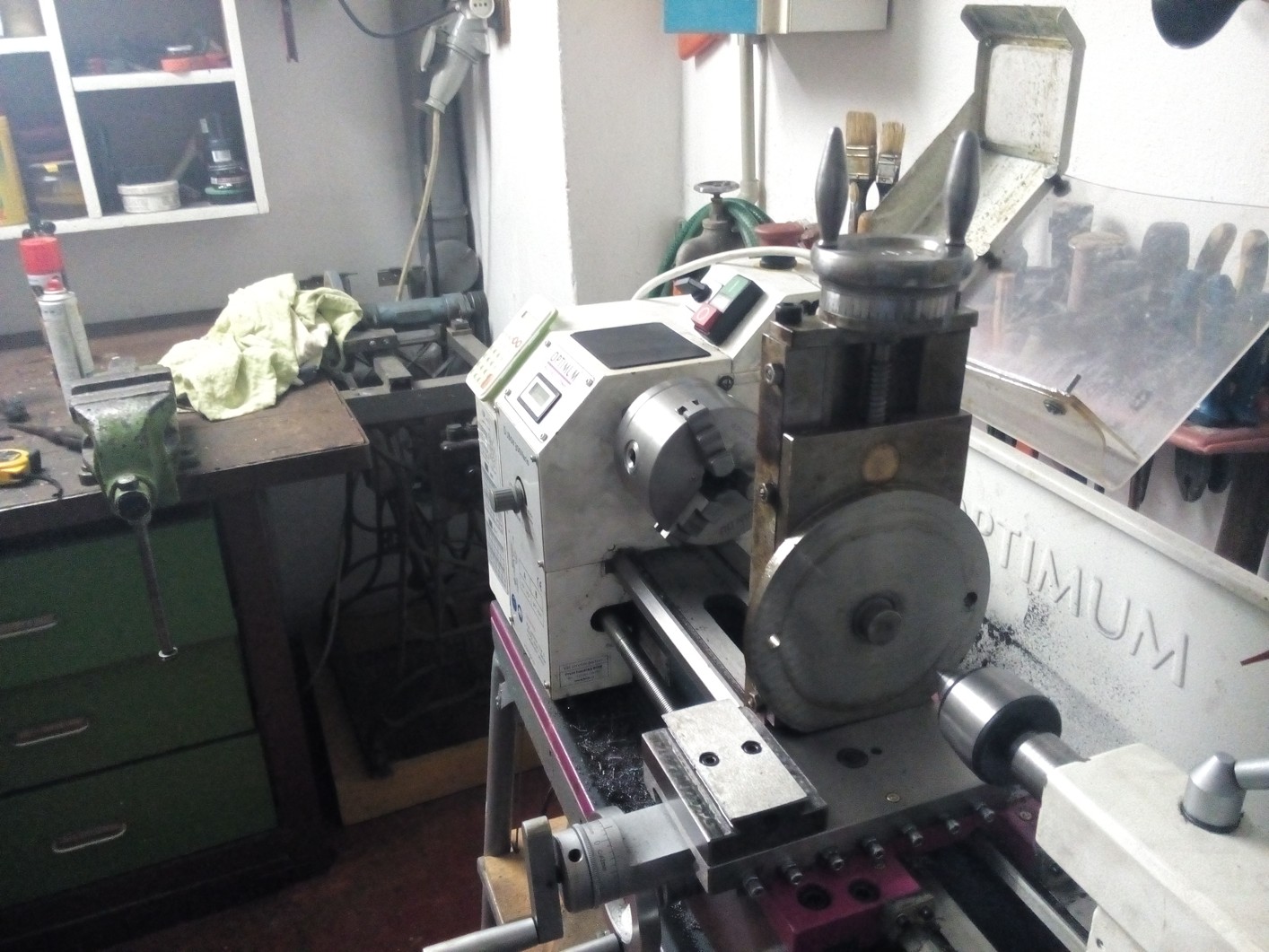

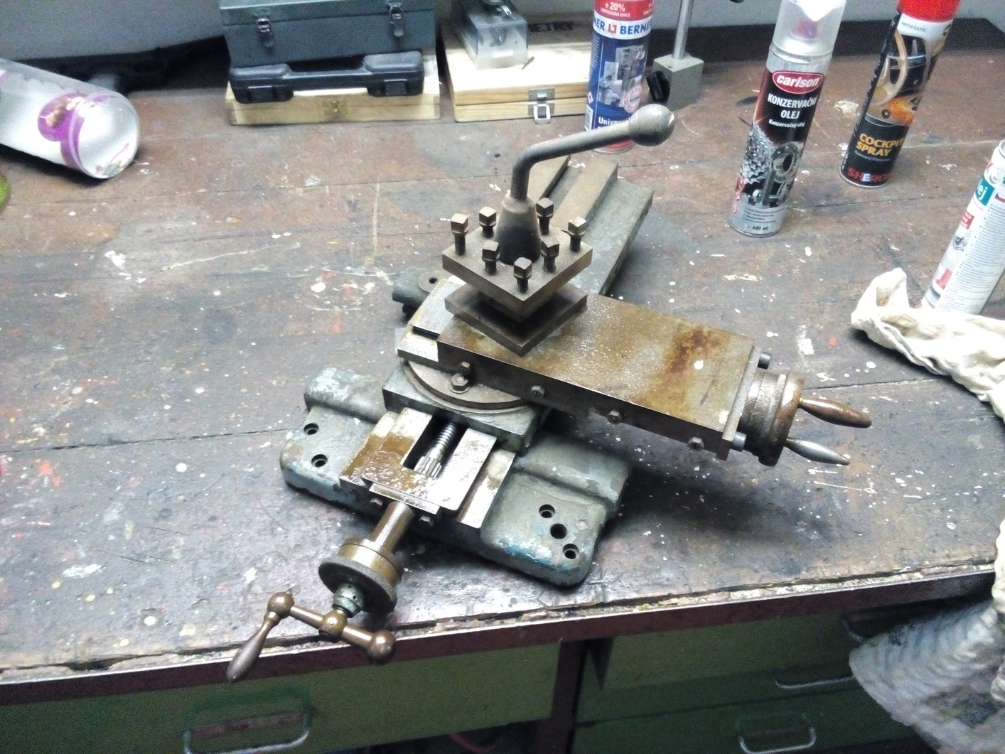

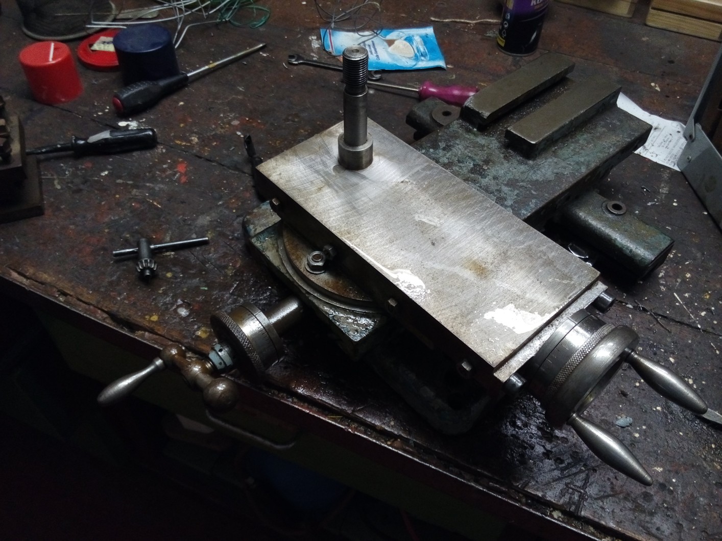

Zdravím, dnes se mi podařilo koupit od jednoho solidního pána tento suport (opravdu solidní pán nechal mi ho za dohodnutou cenu i když mu nějaký moravák nabízel mnohem víc ) . Původně jsem jej chtěl použít pod vrtačku jako jednoduché souřadnicové vrtání. Při demontáži a snaze o čištění, mě napadlo použít ten malý suport jako svislý frézovací pro můj soustruh Optimum 180x300 , ale je dost nesouměrně mohutný k tomu mini soustruhu z číny co myslíte? Teď mě ještě zajímá z jakého soustruhu ten suport původně je. Nikde jsem na něm nenašel žádnou značku. A mimochodem už se vůbec nedivím, proč mě místní zkušení znalci kdysi zrazovali od koupě nového Optimum a radili mi nákup starší poctivé litiny. Je to až dech-beroucí rozdíl, nejen v mohutnosti a tuhosti ale i zpracování. Tady mi stačilo poladit 4 šroubky a už to mělo tuhost bez hmatatelné vůle a přesto to jde lehce točit kličkami. U mého Optimum to bylo ladění na několik hodin, než jsem dosáhl jakési takési tuhosti a pohyblivosti.
před čištěním
před čištěním
po decentním čištění
sundaný malý suport
sundaný malý suport
malý suport na Optimum 180x300 jako frézovací
zkouška jak by to mohlo vypadat na soustruhu

Spodek je z Kart E1N. Vršek je podle mě něco jinýho nebo je neorigo vyráběnej.
