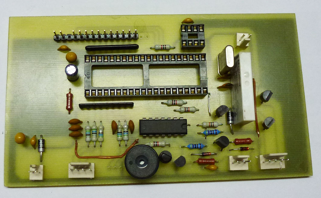

Přes výkend jsem na chaloupce dobastlil tišťák - tedy návrh a teď po návratu domů jsem se dal do výroby.
Nejdříve výroba předlohy, to není problém až na to, že moderní laserovky spoří materiál tak, že fólie je šedivá a průhledná. To však nevadí, protože vytisknutý obrazec plošných spojů zamaluju stíracím fixem na tabule, po úplném zaschnutí ( cca 1 káva) měkkým hadříkem očistím a případně ještě z druhé strany zaretušuju fixem na CD. Vezmu osvitku, položím film pozor na orientaci filmu, na fotce je zrcadlově a první plošňák jsem sprasil. A svítím cca tři minuty. Do mističky dám cca 1 cm vody a pět zrníček louhu a vyvíjím. Pak opláchnu a je dobré odejít do koupelny pod větrák. Kyselina solná smrdí a pokud dáte hodně peroxidu, tak si "slehnete" i chloru a ten se docela blbě dejchá. Já dám destičku do misky, zaleju vodou tak 1,5 cm a dám cca malého panáka kyseliny. Rozmíchám a dám trochu peroxidu. Ten leju zásadně mimo plošňák a opět zamíchám. Správné množství nesmí dělat bubliny, jenom měď musí tmavnout. Za dvě - tři minuty je vyleptáno. Opláchnu a utřu a jdu vrtat. Protoře mám na předloze i dírky mohu vrtat přímo. Po vyvrtání srazím otřepy velmi jemným pilníkem, pak vyleštím pískem na nádobí a po uschnutí přetřu lakem z kalafuny a toluenu. Pak už zbývá jen osadit, očistit kalafunu ze spojů a opět přelakovat stejným lakem. A může se oživovat. Pro informaci, celý pošňák o vytisknutí fólie mi trval dvě hodiny a dvacet minut.

Osvitka je dělaná? Jaký tam máš diody, jak daleko od sebe a jak daleko od plošňáku? Dík za info.
Osvitku jsem si dělal sám, jako náhradu původní se dvěma výbojkama 160W. Diody jsou 25 mm od sebe a 65 mm od skla. Sklo je tlusté 4mm a je obyčejné. Koupil jsem je na Aukru 2,5 za kousek. Když jsem měl původní osvitku, tak jsem musel čekat než najede na výkon, musel tam byý ventilátor a byla velká. Tahle je prťavá, startuje hned a UV svítí stejně jak ta předchozí. Běžně svítím 3 - 4 minuty, pokud jsou hodně slabé spoje, tak jenom 3 minuty. Co se týká návrhů plošňáků, používám ještě DOSový program PROTEL. Mám sice dalších N různých programů, ale tam bych se je musel znova učit. Důležité je provázání schema - netlist - plošňák - a zpětná kontrola a to tady všechno je. Simulace 3D zobrazení a další píč...oviny ke své práci nepotřebuju. Teď to mám už jenom na hraní, ale před pár lety jsem dělal desítky typů spojů pro vlastní výrobu. Většinou dvouvrstvy s nepájivkou a dokonce dvakrát čtyřvrstvej plošňák, ale to je jiná liga, ten jsem si před výrobou nechal testovat.
