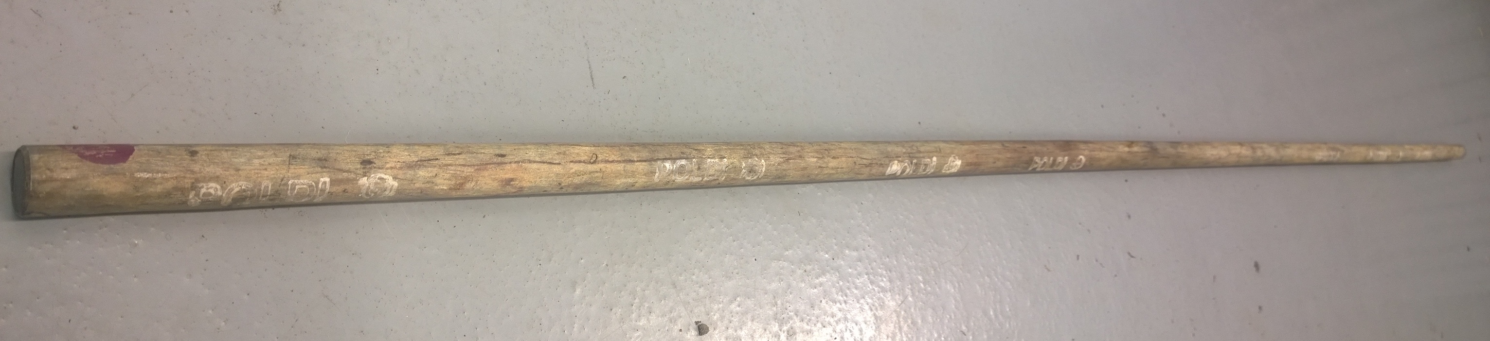

Prodám titanovou tyč poldi kladno 25x2000mm, 4366g. Bohužel visačka s typem se ztratila takže už nezjistím jaký typ to je. Dle váhy a rozměrů se dle kalkulačky http://www.inkosas.cz/kalkulacka.php" onclick="window.open(this.href);return false; nejvíc váha blíží Grade 5. Ale co vyráběli na Kladně já nevím, je to zbytek po dílně a prodaném soustruhu.
Cena cca 10 000
Cena cca 10 000

Myslím, že Kladno dělalo pouze slitiny POLDI T110 (ruská VT3-1), POLDI T90 (ruská VT6) a technicky čistý titan POLDI T45 (ruský VT1-0).
Ostatní slitiny titanu se dovážely ze SSSR.

A netušíte někdo jak poznat který typ to je? Já si jen pamatuji, že u toho byl štítek poldi, ale prostě zmizel..

To já v domácích podmínkách nezvládnu, nemám čím. Pokud někdo poradíte kde by se dala změřit tvrdost budu rád
kalírna meduna ,černá za bory tam maj tvrdoměrů a bez problémů změří.tomas.hradec píše:To já v domácích podmínkách nezvládnu, nemám čím. Pokud někdo poradíte kde by se dala změřit tvrdost budu rád

No jestli bych mohl (taky Praha, sice Jižní město, ale to by se dalo), bez toho abych zjistil co je to za titan je to trochu k ničemu. jestli bych se někdy mohl zastavit tak by to bylo super.
prochaska píše:Já mám tvrdoměr doma (Praha), ale je to kráva těžká, to bys musel tu tyč přinýst.

Nejsem si jist, že lze Poldovku prachsprostě srovnávat s gringovskou Grade X.
Poldovka vycházela (kopírovala) sovětské slitiny VTX, jimž přiřadit ekvivalent Grade lze jen hodně přibližně.
A propos. Podle čeho usuzuješ, že je tyč vyrobená v Poldovce, když nemá cedulku?
Pokud jsi si tou Poldovkou jist tak si sežeň materiálové listy k těm dvěma slitinám T90 a T110 - bude to jedna z nich. Pokud nejsi, ale víš že v dílně byla již za ČSSR, tak materiálové listy k těm ruským VTX (vyrobené v imperialistických zemích by se sem dostaly jen výjimečně).
Už si to nepamatuji přesně, ale myslím že se slitiny prodávaly tuším ve 3 stavech (dle tepelného zpracování). Například polotovary, které se následně třískově obráběly šly koupit od výrobce slitiny tj. Poldovky již žíhané pro změkčení. Jinými slovy: pokud neznáš v jakém stavu tyčovina je (což bez cedulky asi nezjistíš), tak porovnáváním mechanických vlastností typ slitiny neurčíš.

Tu cedulku jsem viděl naposledy asi před 5ti lety, nápis poldi si pamatuji,ale nic víc. A cedulka zmizela:(

datasheety ГОСТ anglicky k těm ruským z ukrajinských stránek
http://www.splav-kharkov.com/en/e_mat_s ... me_id=1298" onclick="window.open(this.href);return false;
http://www.splav-kharkov.com/en/e_mat_s ... me_id=1297" onclick="window.open(this.href);return false;
Materiálové listy k těm T90 a T110 z Poldi Kladno na mě vyhledávač jaksi nevyplázl.
Je to škoda, není to zrovna levný materiál, ale bez udání typu a stavu se ti to bude za rozumný peníz dost těžko prodávat.
Koupit to znamená: risknout že je to ta tenkrát rozšířenější T110 a mít k dispozici kde tyč tepelně zpracovat na stav potřebný k další výrobě (třískové obrábění, tváření, ohýbání atd.) - to je investice do energie jaksi navíc oproti variantě, kdy se koupí polotovar již připravený.
