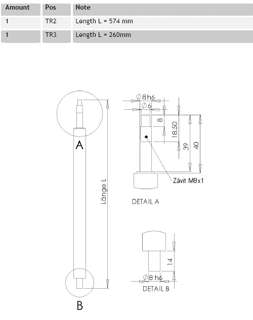

Nazdar,
potřeboval bych vyrobit 4 kusy vodících šroubů z Tr16x4 v délkách 2x1280, 574, 260 (pravotočivé) s úpravou obou konců. Na jednom je soustružení nebo broušení na 8h6 (na ložiska), na druhém stejný průměr navíc se závitem M8x1. Přikládám původní "výkresy".
Materiál můžu já nebo výrobce nakoupit v TEA technik, část odměny možno dostat v letošní 54% hruškovici. :)
Radek
Edit: Nechci vyrábět trapéz z kulatiny ale vyrobit to z trapézové tyče. Myslel jsem, že je to napsané jasně...

Ten sroub nakup v delkach treba v betzu. i smaticemi, a nech si zatocit pouze konce.
Nechavat delat tak dlouhe trapezaky je hloupost. Ono se to uz dnes valcuje a je to i presne. Ceny jsou uplne v poho.

Radek-B píše: Ono se to uz dnes valcuje a je to i presne.
RADEK
Jak od kterého výrobce. Některým kolísá soupání, jak už jsem někde psal. Kdyby byl někdo "Nevěřící Tomáš" mohl bych dokázat.

Tak mu usoustruz tr16x4 v delce 1280 :D dva mesice s toho nebudes spat. Vzdyt je to na vrazdu , kdyby to po mne chtel kamarad udelat NA KLASICE tak prestane byt kamaradem :D
O presnosti sem nepsal, podle mne mu z nabidkou prijde i v jake je to vyrobeno presnosti a pokud to nebude pravda tak to muze reklamovat ne ??

Já taky netrvdím, že je to brnkačka. Je to na facku (přinejmenším) hned ve dveřích. A to ještě nechtít lícovanou matici. V takové délce bych volil raději větší průměr. Jen jsem chtěl upozornit na přesnost. Jo, a že je to i přesné jsi opravdu napsal ty (tím ovšem nechci zavdávat příčinu k písemné hádce).

Já nechtěl soustružit ten trapéz, ale jen upravit konce. Asi jsem to blbě napsal.

Radku, ještě pouvažuj, jestli by nebylo lepší použít na délku 1280mm TR 18x4 nebo TR 20x4, na délce 1280mm už má TR 16x4 náběh k průhybu vlastní vahou - osobní skušenost, Bob

Bob píše:Radku, ještě pouvažuj, jestli by nebylo lepší použít na délku 1280mm TR 18x4 nebo TR 20x4, na délce 1280mm už má TR 16x4 náběh k průhybu vlastní vahou - osobní skušenost, Bob
Nazdar,
podobně jako Wolf jsem koupil licenci na http://www.tron-cnc.de. Mimo jiné z důvodu kompletního vyřešení mechanické části. Nejsem strojař, abych posoudil průhyb trapézu, ale v tom stroji je lin. vedení na podložené tyči a trapéz kousíček nad ním jezdící ve zdvojených matkách - to považuju za podstatně tužší řešení než třeba jednu matici na celou tyč prostředkem Xového stolu, jak je často vidět.
Ke kšeftu: Momentálně mám úpravu tyčí rozjednanou, tak pozastavuju platnost tohoto vlákna. Děkuji všem za pomoc.
