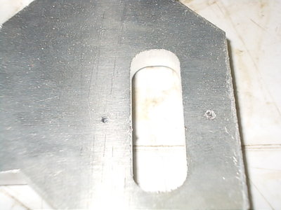

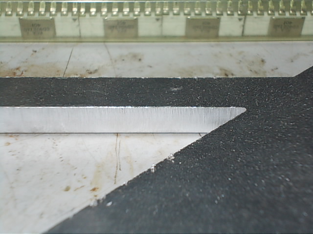

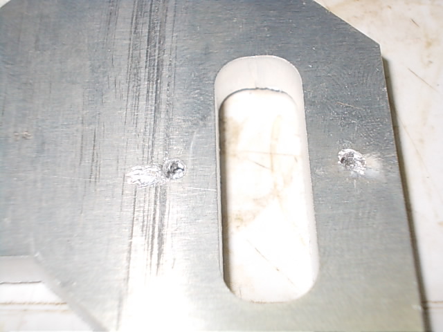

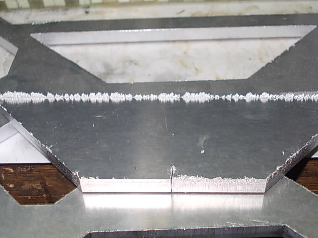

Rád bych doplnil jen takové info pro ostatní aby měli představu.
Pálit díru 2,5mm do 6 hliníku je nepředstavitelné (alespoň na staré 3030 od trumpfa).
Bylo zapotřebí udělat 2mm díru, která vznikla mírně kuželová a ta se následně převrtala. Gravíra a nějáké důlčíkování, to nemám moc v oblibě.
Pro představu pár fotek díry z jedné a druhé strany, fotka řezu a fotka ostřin, které při pálení takového materiálu rády vznikají i když je perfektně vyladěné ohnisko, tlak plynu apod. Je zajímavé, že jsem dělal 12 mm hliník jiné jakosti a bez otřepů, nebo tedy né s takovými.
