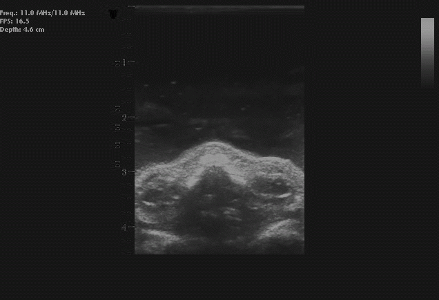

toto bude zrejme otázka na majiteľov 3D tlačiarní. Som v tejto problematike nový a každá rada je dobrá.
Mám predmet zoskenovaný ako súbor rezov - formát je originálne DICOM, ale viem to vyexportovať do iných grafických 2D formátov (napr. TIFF, PNG a pod.). Nejedná sa o výstup s CT alebo MRI a tým pádom nedokážem použiť 3D rekonštrukčný program na tento formát, napr. InVesalius. Nevie to otvoriť.
Vedel by mi niekto vedel poradiť program, ktorý dokáže zo série rezov urobiť 3D rekonštrukciu? Napr. do STL? Ide iba o povrch, teda rozhranie bielej a čiernej časti. Výsledná rekonštrukcia by sa frézovala na 4 osom CNC.
Dakujem vopred za redy a postrehy! :D
P.S.: V prilohe je nahlad na "rez"

Vpodstate to muzes udelat skoro v kazdem cadu tak ze si das ten obrazek rezu na podklad podle toho udelas krivky pomoci spline
Ty pouzijes na tvorbu plochy

To by slo, ale potesilo by ma nieco sofistikovanejsie, nakolko tych rezov je pokazde niekolko stovak...

hledej neco specializovaneho prave jen konkretne na toto
pripadne nejaky mathlab a neco si napis

Píšeš, že se nejedná o snímky z CT. A mě napadá jen tento program:
http://slicer.org/" onclick="window.open(this.href);return false;
Nikdy jsem ho nezkoušel, ale třeba v sobě má import nějakých dalších formátů

Pokud by existovalo dostatečné množství černobílých řezů, pak jde tyto rovnou použít pro tisk na SLA 3D tiskárně. Ty ale umí tisknout jen malé objekty. Černobílé obrázky jsou vstupní data pro fotopolymerní 3D tiskárny.

Obrazky niesu z CT, ale z ultrazvuku. A to je asi cely problem. Vsetky medicinsky zamerane programy dokazu spracovat CT obraz, alebo magneticku rezonanciu. Ked chcem otvorit tieto obrazky z ultrazvuku, programy bezpecne zamrznu. Asi je ten DICOM nie uplne rovnaky. A slicer tiez zlyhal.

Tyhle tiskárny nemají simulátor. Fungují tak, že počítač promítá obyčejným projektorem jednotlivé černobílé snímky za sebou. A využívá se polymerů, které tuhnou na světle viditelného spentra určité intenzity.
http://www.c-n-c.cz/viewtopic.php?f=81&t=8114" onclick="window.open(this.href);return false;
Z rozmazaných černobílých snímků bude určitě mizerný výsledek. Rozhodující pro kvalitu tisku je ostrý přechod mezi černou (polymer neztuhne) a bílou - světlem (polymer vytvrdne). Navíc je potřeba tisknout kolem vrstvy 0,05 mm. To znamená mít snímky po 0,05 mm a musely by být centrované a na stejném místě. Netuším, jestli ultrazvuk je něčeho takového schopen.

Pokud máš dost času tak to jde udělat "ručně".
1 převést na černobílé obrázky s výrazným přechodem.
2 jsou aplikace co to převedou na vektorovou grafiku (myslím že takový inkscape by to měl umět taky)
3 vektorovou grafiku převedeš na 3d pomocí většiny 3d CAD aplikací spojováním řezů
ale je to docela dlouhej vopruz. Profi aplikace z medicíny existují ale pochybuji že některé z nich bude volně dostupná...

existuji linuxove commandline utilitky
takovy photoshop na prikazovou radku

Utilitky existují i do windows, nejen do linuxu, ale jsou vcelku nepoužitelné u podobně rozmazaných obrázků, kde se prostě bez člověka co to pohlídá a opraví chybky neobejdes..
