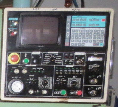

Zdravím vás,
našel by se někdo kdo dělal nebo zná systém stroje Matsuura MC-510V? Viz. foto...
Potřeboval bych znát postup jak jednoduše zadat jednu řádku G kodu pro rychloposuv nebo interpolaci.
To znamená v jakém modu má být přepnutý a v jakém pořadí jaké klávesy a tlačítka stisknout.
Pokud by byl více znalý tohoto systému a byl by ochotný zaškolit tak bych si zaplatil školeníčko.
Děkuji

na otočném přepínači EDIT,na klavesnici PROG a datluj ,potvrdit.

No já teď nemám možnost to vyzkoušet a nejsem u stroje, ale:
1. chtěl jsem zapsat jen jeden řádek Gkodu a vykonat ho
2. systém je německy
3. zkoušel jsem to v přepnutém modu myslím "HANDLE" a zapsali jsme tam pár řádek, ty se nám seřadily na obrazovce pod sebou bez čísel řádků a pak zelené tlačítko všechno smazalo místo aby to vykonalo. Když jsme zapsali Skod tak se vřeteno roztočilo. Ale ty Gkody se nedařilo. Taky to pořád chtělo najíždět nulový body, hlásilo to chybu že nejsou ustavené. Prostě zmatek.
To co popisuješ je myslím editace existujícího programu že? Myslím, že to jsme také zkoušeli ale nešlo nám to nějak uložit a když jsme to přepli tak to zmizelo.

nejdřív koukni po manuálu myslím že to je mx3 nebo tak něco .
https://www.google.cz/#q=operations+manual+yasnac+mx3" onclick="window.open(this.href);return false;
Příspěvky: 10253
26. 11. 2015, 3:51
no po každým vypnutí to chce reference, pokud je neuděláš po startu bude prudit,
podle instalačního manualu (ne operačního )tam jde snad hodit AJ

Manuály už jsem dohledal v PDF na všechny možný Yasnac-y. Ale kdybych tak věděl jaký tam je a navíc číst to celé v Angličtině a pak to ovládat v Němčině a to všechno bez mašiny jde blbě.
Až si pro mašinu pojedu tak budu mít pár minut to vyzkoušet. Když jsem tam byl naposledy tak jsme uměli spustit program z paměti, ale neumšli jsme tam naťukat jinej nebo po řádcích. Jediné co řádkově fungovalo bylo roztočení vřetena.
A pořád blikala nějaká osa - buď X nebo XY že nemají nulový výchozí bod. Tak kamarád co umí Gkod lepe než já pouštěl pořád G28 tuším a mašina si najížděla na koncáky. Ale po pár řádcích a pokusech tam zase skočily rozhašený osy a že chce referenci.
Když jsme se v tom nerejpali a pustil se jen jeden program co v tom byl tak to jelo úžasně... :)
No a já mám trochu obavy z toho aby to nebyla nějaká závada, že to třeba nepůjde. Ten co to prodává umí jen pouštět program, asi na tom dělal jen jako obsluha a pak to jen přeprodává. Nevím...

Když zmačkneš alarm tak to vypíše závady a někde kolem těch kláves se dají najít odpracovaný hodiny.já mám na soustruhu namotáno kolem 8000 hodin ,vlastně víc stál než jezdil ,ale to se stává když český ing předělává z US na EU ,to je na dlouhý vyprávění ,měnil jsem X a Z driwery a předělával autotrafo, a měnič hlavního motoru musel na opravu,teď bez poruch.

podle panelu je tam LX3 ,ale utěhle mašin se dá najít LX2

předpokladam heiden..
v Handle ee.
Zkus v MDi hesla jako 9998 nebo 1432 pokud znáš servisáka najde ti to.G28 načte je možné že v parametrech je "shodný bod" tj neco jako G30 zaleží jak to doprasila přdešla obsluha či seřizovač,jinak to vidim že je zasrané pravítko,vyzkoušej tím že dáš nulu a zpětně z několika pozic v mdi najedeš.V pravitku je sklo a bordel pokud neni dobrý vzduch tak si to pamatuje akorát koncaky...chtělo byto spíš výpis alarmu a konkretní system jeho verzi a da se ..
