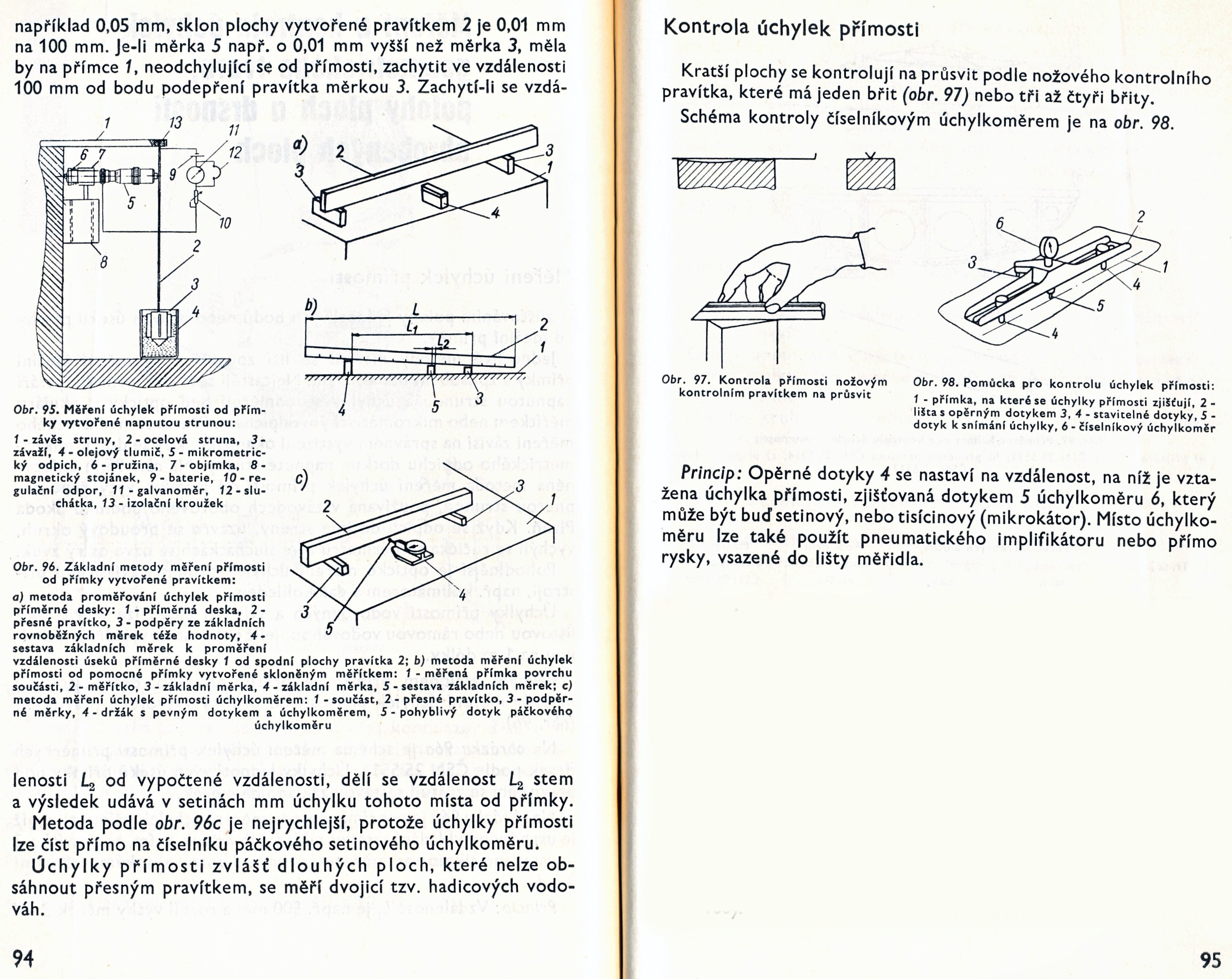

tak dáme nějaký obrázek, postup měření s pravítkem po desce no a pak taky možnosti měření:
dokonce je tam i napsána ta strojní vodováha.
Vodováhu strojní mám doma přesnost 0,02/1000 délka 150mm což by na ty úchylky na desce bylo vyhovující to je velice dobrý nápad.
BYLO BY DOBRÉ TAKY VĚDĚT KTERÁ TŘÍDA MÁ JAKÉ ÚCHYLKY a kčemu je určena:
deska_třídy přesnosti.pdf
(880.58 KiB) Staženo 686 x
více info o třídách přesnosti je na http://www.unimetra.cz/cz/ke-stazeni/" onclick="window.open(this.href);return false;
už jen najít tu vyhovující desku... :cry:
