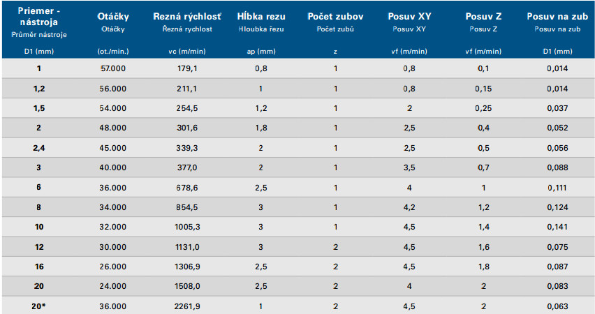

napríklad pozerám na tento datron
http://www.datron.sk/images/clanky/frez ... ov2014.pdf" onclick="window.open(this.href);return false;
možno len neviem kde to mám hľadať ale tieto údaje neviem nikde nájsť alebo odporúčte iného výrobcu, aký je tam rozdiel medzi frézami s jednou dvoma a troma reznými hranami? ďakujem

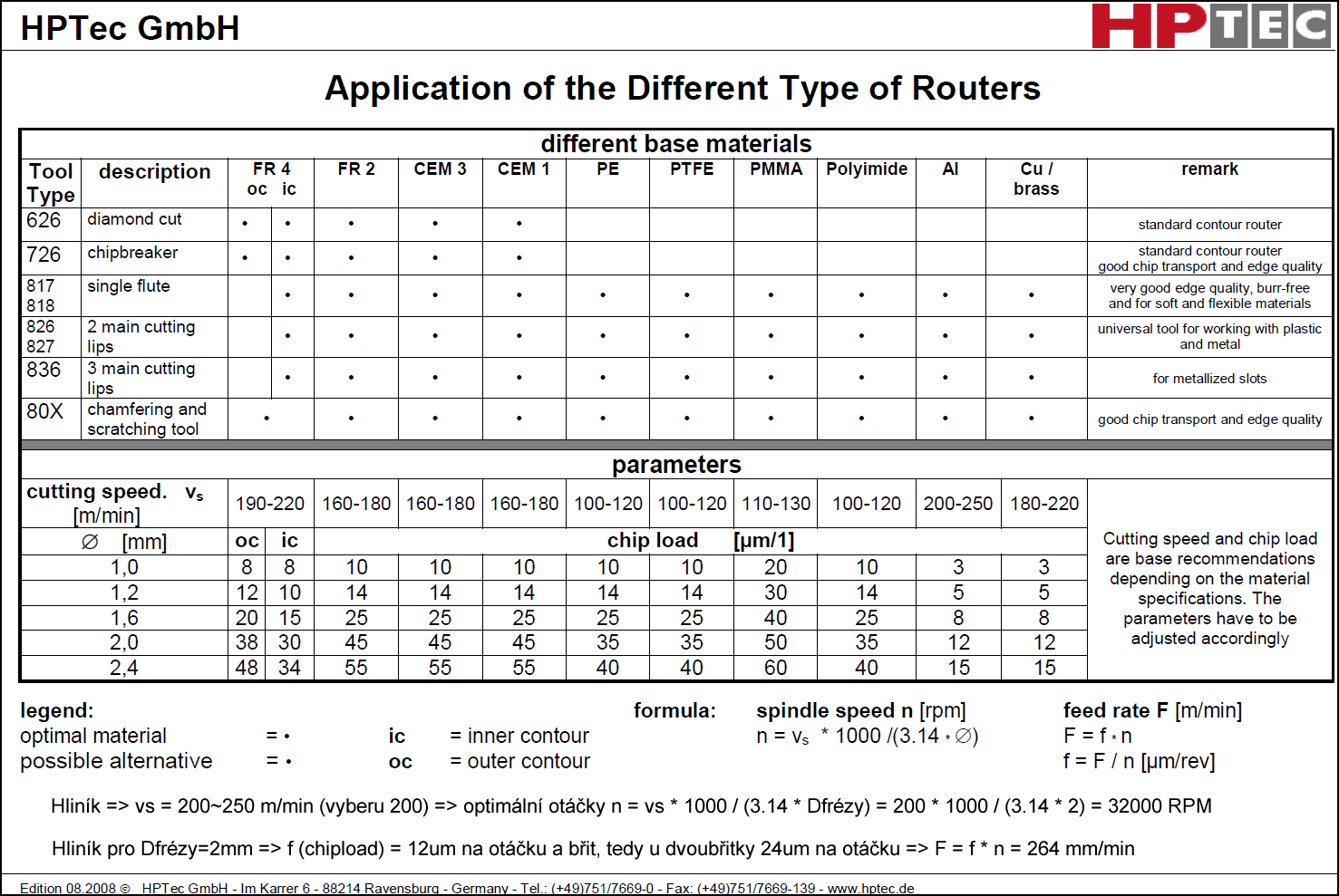

tady máš příklad i s popiskou

konkretne datron tyto hodnoty neuvadi s tim ze odkazuji na to ze kazdou jednotlivou aplikaci je treba konzultovat s nimi
sym zpusobem to chapu protoze mnohe jejich nastroje jsou trosku specificke

od str. 126 máš "Odporúčané rezné parametre pre DATRON Frézy "

no vida, prehledl jsem
jen jsem se v jinem dokumentu docetl to co jsem psal vyse
tabulka nize plati pro hlinik

:D to víš já se držím hesla... když všechno selže, koukni do datašítů...
