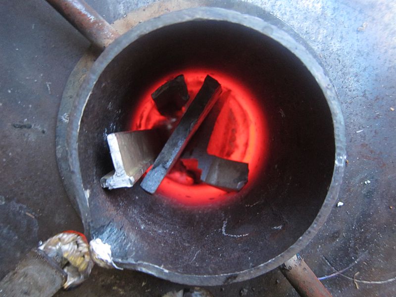

vcera jsme to resili na srazu
je to vpodstate nepouzitelne
jak z duvodu slozeni
tak z duvodu ze to je tenhe a pri taveni toho vic shori nez se roztavi
nejlepsi material na taveni a liti jsou stare odlitky
obsahuji vetsi podil kremiku a uplne nej jsou hlavy motoru

přesně ,staré hlavy jsou většinou jednatřicítka silumin a ten se dá tzv.kalit .Pozor do pece musí čisté!! a nesmí tam zůstat ani kousek oceli jinak se rapidně zhorší kvalita tzv. červavý hliník.

nojo jenze spousta hobiku pouziva ocelove kelimky
povez vic o tom cervavem hliniku

slévárenské slitiny dělíme na siluminy a duraly
duraly -neobsahují křemík a kalitelnost zajišťuje Cu jsou ve slévarenské praxi zastoupeny třeba alufontem třeba AlCu4TI ,jejich slévatelnost není tak dobrá jako u silumínů a nepoužívají se tak často .
siluminy -dělíme na podeutektické ,eutektické a nadeutektické
nejpředvidatelnější chování mají eutektické siluminy oblíbená kalitelná jednatřicítka AlSi10MgMn (10procent křemíku je vhodné trochu naočkovat)
levnější oblíbený silumín který se tepelně nezpracovává je podeuktektický 226 AlSi9Cu3.
nadeutektické siluminy se musí očkovat pro zjemnění zrna a známe je jako pístoviny pro 2taktní motory s obsahem křemíku 18-22procent u 4 taktů 16-18 procent
většina vad odlitků je způsobena
1 )naplyněním
2)vneseným železem
3) staženinami- špatným nálitkováním a vtokovou soustavou

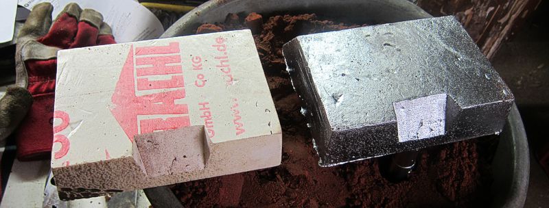

Potřebuji udělat Al krabici cca 200x200x50mm na jeden přístroj, tak jsem tvar narychlo vyřezal z EPS polystyrenu, uvnitř „vydlabal“ trafopájkou, naseparoval novinami a už se odlévalo
Je to vlastně už druhá krabice, u té první jsem při frézování vnitřku načisto přehlédl ten úkos a fréza vyjela ven

Paráda to je využití materiálu atd..
A frézování na čisto chceme také vidět ...
