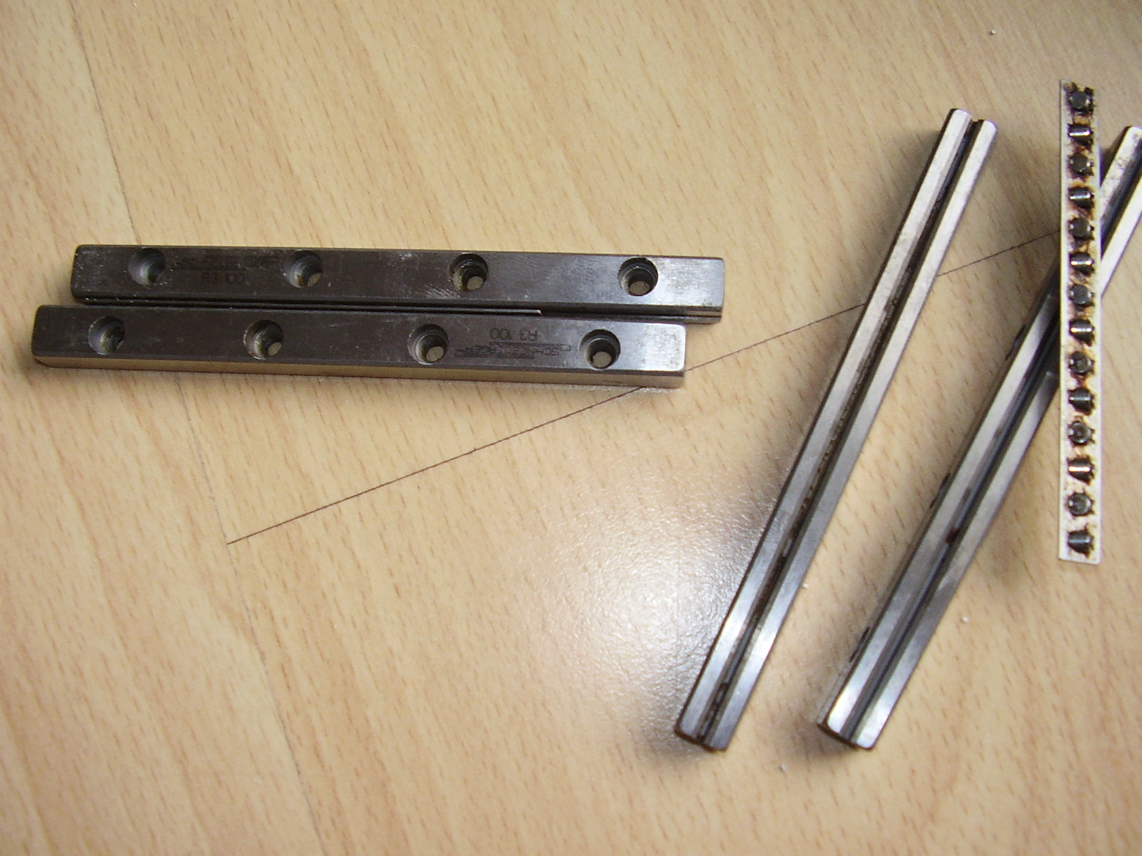

Jaky mate nazor na toto?
prichy
Příspěvky: 762
Bydliště: Sokolov
11. 10. 2008, 4:32
zajima me subjektivni porovnani s kontrukci s pouzivim linearu a pouzitim podeprenych tyci a kul.pouzder. (s porovnanim a nepodeprenenou tyci dle me neda srovnavat)
Prichy
prichy
Příspěvky: 762
Bydliště: Sokolov
12. 10. 2008, 6:44
Dostal jsem dotaz, kde se to da sehnat a kolik to stoji.
Odpoved, zatim jsem moc nezjistoval, ale je tam popisek
Schneeberger
R3 100
snad nam nekdo osvetli, co je toto vedeni vlastne zac a jak to vypada s jeho pouzivanim.
Prichy
QNX
Příspěvky: 3689
12. 10. 2008, 1:13
Je to normální lineární vedení. Výhodou je menší zastavěný prostor, nevýhodou náročnější montáž a problém s utěsněním proti bordelu. Dělá to třeba IKO, cena je podobná jako u normálních lineárů.

Ja s tim stavel treba pneumaticke nuzky, ma to relativne maly pojezd, musi se to velmi presne ustavit, ale je to bezva tuhe.

Lineární vedení Schneeberger máme na francouzském dlouhotoči Manurhin KMX 32XL.Jezdí po něm protivřeteno dráhu asi 700mm.Už 2krát jsme ho museli měnit, protože je velmi choulistivé na bordel a špóny.Kyž se dostane špona mezi vozík a ližinu tak po čase je konec vozík jde do kytek a vedení stojí asi 32000Kč bez montáže cena z Francie od Manurhina.V ČR tak o 15000 víc.Motáž je středně náročná horší je potom celé srovnání stroje.Dopručuji pravidelně kontrolovat zakrytování a všechny špony hned odstranit.
Příspěvky: 5688
9. 12. 2008, 7:54
A nejde tam dát ještě jedny stěrače před ten vozík, aby na něj nepusti špony? Kolikátku kolejnici používáte? Kuličku nebo váleček?
Příspěvky: 8434
9. 12. 2008, 8:07
Ja mam takovehle vedeni v jednom mikroskopu (Zeiss), ale jsou v nem jen dve kulicky. Diky tomu, ze to beha porad na stejnych kulickach je to docela presne.

Vyhody:
- velka unosnost a stabilita (vhodne pro brusky)
- hladkost chodu pri jizde
- vysoke rychlosti pojezdu
- maly zastaveny prurezovy prostor
Nevyhody:
- narocne ustaveni
- pozadavek na velkou tuhost zakladny pro montaz
- mala odolnost vuci necistotam (nutnost kryte konstrukce)
- velky zastaveny podelny prostor (pojezd 1/2 celkove delky jako u rybiny)
- nutnost pouzit vzdy 2 sady proti sobe (klasicky linear je samosvorny)
Schneerberger je drahy, ale velmi kvalitni vyrobce, tyto pojezdy vsak vyrabi i mnoho levnejsich firem.
