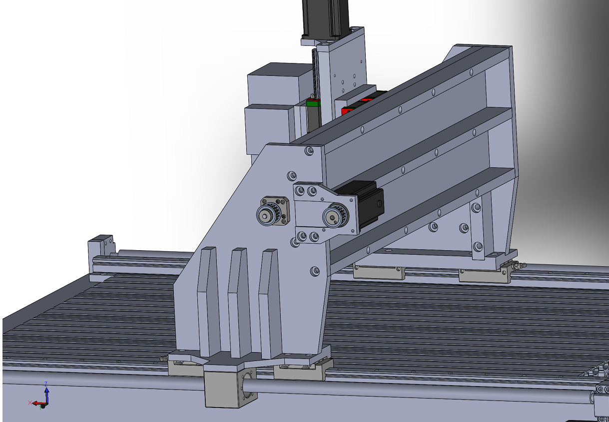

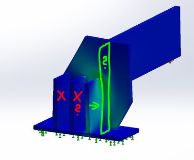

na obr. 4 sou ty nohy mezikus pro spojení podélné a příčné desky a vystužení podélné desky, jinak nevim jestli to tu zaznělo, ale jestli nemáš frézku, tak tě všechny ty díly vyjdou na hodně peněz, na to, že je to tvá první konstrukce moc sázíš na řemeslnou přesnost, bez možnosti nastavení. Někde v podtitulu je, frézka na dřevo a hliník, máš nějakou představu co budeš dělat, nebo na jakou přesnost obrobku se potřebuješ dostat? Jestli budeš dělat hliník každej den, nebo jednou za měsíc, abys tady nevynalézal frézku na výrobu tanků a pak nepotřeboval gravírovat překližku. Jinak, od prvního návrhu, kterej byl nepoužitelnej ses dostal hodně daleko, už by to i fungovalo, ale zas je to složitý na výrobu.

Ano skutečně, na obr.4 to nejsou žádné pseudonohy, ale spojovací a vyztužující díl desek portálu. Je vidět, že jsou zde zkušení lidé s "citem pro věc".
Pokud mohu poradit, tak vždy dopředu zhodnoť svoje reálné technologické možnosti, případně na jaké operativně dosáhneš a především jaké máš na to finanční možnosti. Sám jsem to vymýšlel tak, aby to bylo co nejjednodušší na výrobu a prakticky všechny díly jsou jen desky a hranoly s otvory a závity.
Kdysi tady bylo napsáno pravidlo, že konstrukce obráběcího stroje má být tuhosti jako pyramida, kde základna je fundament a špička je vlastní obráběcí nástroj. Pokud je to možné, tak se snaž vytvářet kvůli tuhosti "téčka", "háčka" a asi nejlépe komory, ale vždy počítej hmotností, protože to má vliv na pohony a dynamiku pohybu. Frézka mě vyšla na 70kKč v cenách 2007-2008 a to jsem měl kolejnice a vozíky a šrouby s maticemi již z dřívějška abys měl představu, v jakých sumách se pohybuješ.

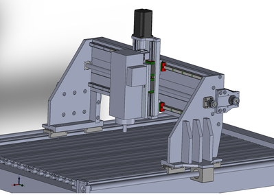

Takže konzultoval som to s chlapom ktorý mi to bude obrábať a hovoril že drážky sú v pohode že mám to tam nechať. Tak isto aj tie "nohy". Je to rodinný príslušník takže za to obrábanie nevysolím majland a snažím sa to spraviť tak aby som mal čo najmenej problémov pri zostavovaní (aby bolo všetko kolmé atď.) preto tie drážky.

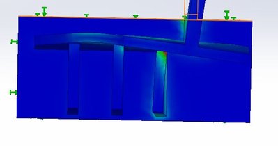

Pod tou mou čmáranící je vidět, kde je přibližně největší namáhání. Co takhle trochu přepracovat ty výztuhy aby nebyly jen balast, ale byly hlavně funkční? Stávající výztuhy jdou mimo portál X a ve výsledku to stejně bude tuhé tak jak je tuhá ta bočnice. Ty tři výztuhy tomu moc nepřidají.
PS: Tvar a tloušťky jsem jenom odhadoval... ale pro názornost to stačí.

mi to připomnělo úryvek, že studenti místní stavebky vyhráli jakousi soutěž konstrukcí mostu, který unesl 2,5 kg a vážil okolo 90 g -
přijde mi postup kreslení této frézky divný - tady je to slabé, přidej žebro, toto je tam navíc, zde to vypadá složitě a autor tu přidá, jinde odmaže, předělá ... pak s tím půjde do dílny a tam někdo řekne, ale ten kus pásoviny zrovna nemám, ale mám zde toto, šlo by to .... a zase se udělá nějaká úprava
myslím, že nejde vyprojektovat/nakreslit a následně vyrobit rozumnou konstrukci, pokud autor sám nevidí či necítí co by to chtělo a kde je slabé místo. V kompletu to přeci jen bude za dost peněz.
studentovi bych možná poradil koupit si 20mm polystyrenovou desku a z ní si tu konstrukci nařezat a slepit - a zkoušet jí pak deformovat a ničit - ale to je méně pohodlné, než sedět u CADu :-(

Thomeeque píše:Když ty X žebra dáš pryč, chová se to stejně? Taky bych řek, že jde i o tuhost sestavy bočnice - vozejky, ne? Nicméně přidat ještě jedno žebro doprava by asi neškodilo.
Btw. co je to za soft, plz?
Počítat s tím, že vozejky, potažmo kolejnice celé konstrukci přidají nějakou tuhost, je blbost na druhou. Konstrukce musí být tuhá sama o sobě a na vozejkách se musí jenom vozit. Přidávat žebra donekonečna je nesmysl, protože ve výsledku to může pak být celé jaxi tlustší. Jde o vhodně zvolenou konstrukci, o vhodně zvolenou vzpěru, která přenese někam sílu, napětí, namáhání (je jedno jak se to pojmenuje) tak, aby nevznikala viditelně poddimenzovaná místa ve kterých to nakonec bude pružit. V tomto případě je na portálu "X" noha , která tuhosti moc nepřidá a to žebro nejvíc vpravo je umístěné tak, že mezi tím žebrem a hlavní deskou vzniká slabé místo. Když vyhodím ta okřížkovaná dvě žebra, tak se ta simulace napětí skoro nezmění, pořád bude nejslabší místo mezi nohou a třetím žebrem.
Soft je Solidworks, modul SimulationXpress. Není potřeba se dívat na číselné hodnoty, který soft vyplivne. Je potřeba vnímat kde soft určí slabá místa a těm se věnovat. Pokud dostanu slabé místo do žebra, je moje myšlenka o umístění žebra správná. Pokud je slabé místo mimo žebro, tak je tam to žebro jen zbytečný materiál. Stačí se kolem sebe podívat na různé konstrukce a tam vnímat jak to někdo vymyslel a nejspíš to funguje, když ten snýtovaný most tu stojí už 150 let.....
