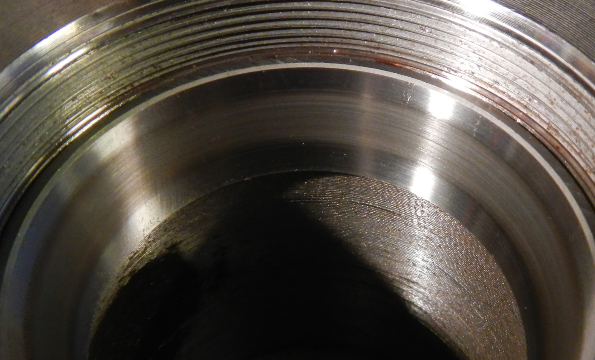

toto asi není normální funkční plocha kuželíkového ložiska ?
suché, nebo nevhodné mazivo ? ... typ NSK HR32005SXJ - tedy ne úplný šrot
na omak to nepůsobí tak strašně, fotka tomu ale dá hodně vyniknout

... a co chceš slyšet - to ložisko je na odpis (tedy pokud to není ložisko u vrat, kde je to jedno)

Za těch 25 let bych o tom mohl pomalu přednášet. Pokud bych z foto mohl usoudit, typoval bych na jejich špatný utahovací moment.
Ložisko dostane jemný nádech do červené barvy, jinak vypadá celkem dobře. To je i nejčastější závada u ložisek na kolech aut.(Po výměně.) Ono to vypadá jednoduše, ale opak je skutečnost. Já radím zákazníkům, aby do toho investovali ještě 300 korunek a nechali si to vyměnit v odborném servisu, kterému důvěřuji. Mohu k tomu říci ještě zajímavost. Za těch 25 let jsme uznali jednu reklamaci. Posudek SKF laboratoře, abych byl 100% jistý. Ostatní reklamace šlo na vrub špatné montáži.

*nevím jak je to jinde, ale např. u mého auta se osazují 2 kosoúhlé ložiska, jejich předepnutí je dáno mezerou mezi vnitřními kroužky (tedy utahuje se tak, až na sebe vnitřní kroužky dosednou, což je konečná mechanická poloha s definovaným předepnutím ... nevím co na tom chceš ladit ?

je zde spousta příspěvků ohledně konstrukce či úpravy vřeten - a ty na ložiskách stojí. Fotka je z ložiska čínské frézky - podcenil jsem to a po koupení jsem nezačal demontáží všeho co se hýbe ...
Pravda ale je, že po složení bych to asi stejně neuměl správně nastavit.

Treba loziska na aute si menim zasadne sam nakonec mam hydraulicky lis a dodrzuji pravidla montaze!V praci delame i repasujeme vretena nasich stroju ktere pracuji v rezimu 24/7 vetsinou se testuji na vibrace(pomoci spesl programu pomoci cidel vyvazovacky.Vretena se sezizuji na danou vuli uchylkomerem a v loziskach musi byt presne urcene mnozstvi maziva.Pokud loziska jevi vyssi vibrace mnohdy je staci vymontovat a znova namazat ale nekdy jsou mrtva tak se musi vymenit (sada lozisek 4ks cca20-25 litru)Vretena se pak zabihaji na stolici a pri zvyseni teploty nebo kdyz zacnou "řvát" musi se znova seridit pripadne vymenit.Vetdsinou vretena vydrzi nepretrzity provoz i 5-7let toci max 3000ot/min na nich jsou bubny cca 300mm∅,vetsinou odejdou kdyz se do nich dostane voda.
