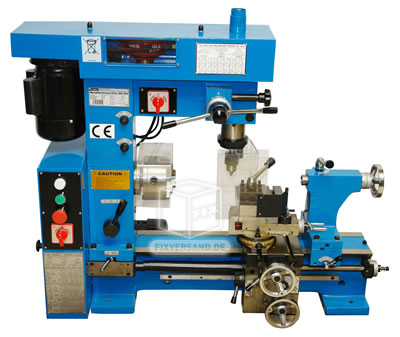

zdravim ... chcel by som sa spytat, ci nemate niekto skusenost s kombinovanym strojom HQ500 - zaujimalo by ma prevedenie , ci je to pouzitelne na amaterske pouzitie ... alebo radsej nekupovat
