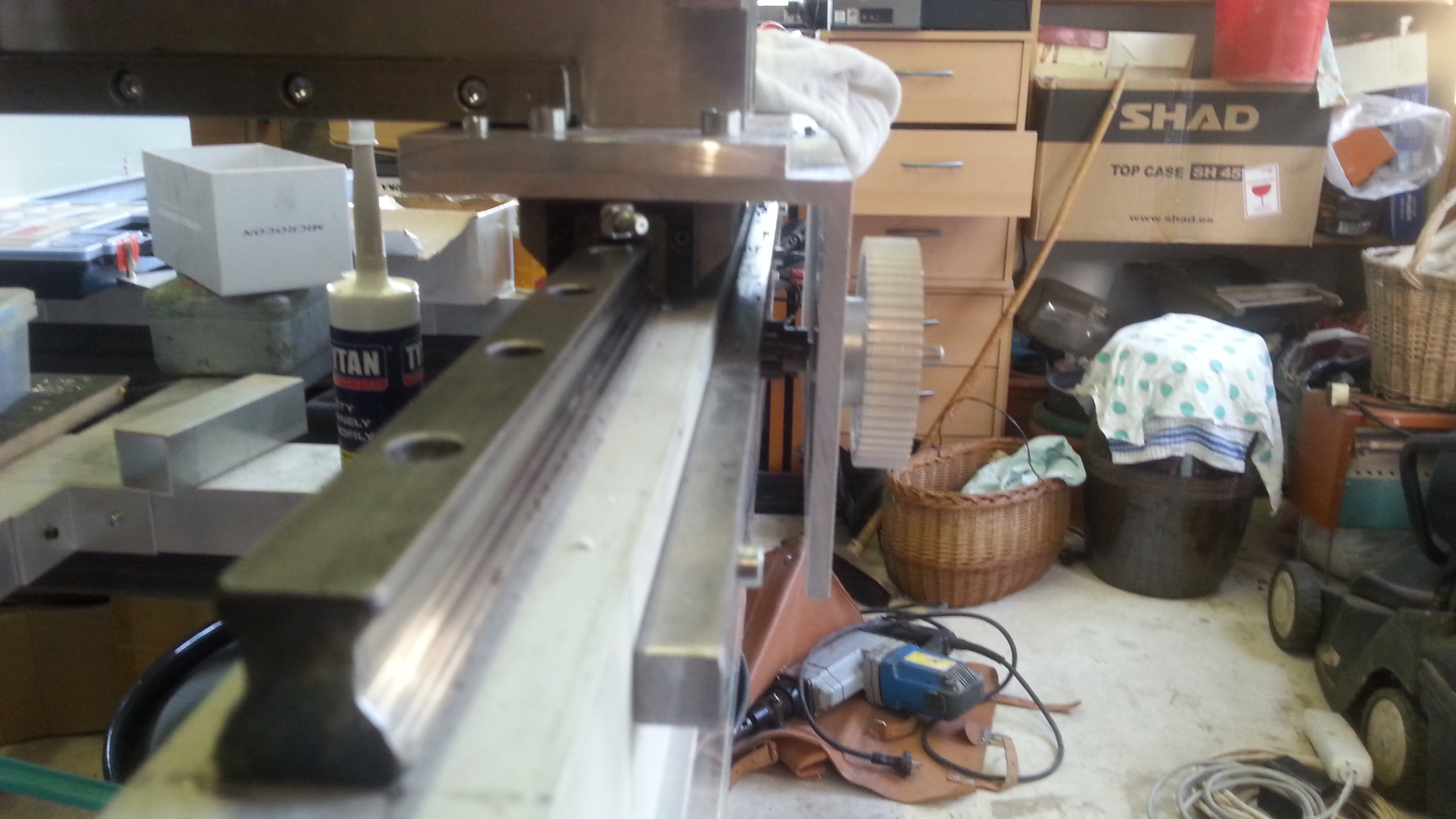

Hezká frézka, akorát škoda, že jsi sem spíš nedal video z obrábění, když už jsi obráběl :) Jaký máš finální převod na těch ozubených hřebenech (posuv na otáčku příp. na krok KM)?

Hreben je modul 1 a pastorok ma 23 zubov. Prevod remenom do pomala 3,75:1, mikrokrok 1/8. To je 6000 krokov na jednu otacku pastorku co je tusim okolo 72mm. Dzrivery na os X su pouzite 2m542 z Ebay, napájanie 36v.
Pripájam link na dve videá z frézovania hliníku, este mám v pláne urobit mazanie ale musím premyslieť detaily pretoze chcem pouzit kompresor s 24l vzdušníkom.

rcpilot píše:Hreben je modul 1 a pastorok ma 23 zubov. Prevod remenom do pomala 3,75:1
Ekvivalent šroubu se stoupánim 19.27mm přímo na motoru, to je docela dost, jaký tam máš KM?

Microcon SX24-3341 na kazdej strane. Nenarazil som zatial na problem.

Zkoušels už trochu, na jaký se dostaneš rychlosti, dynamiku?

Skusal som a na osi X som pri zrychleni 900mm/s dosiahol rychlost niekde okolo 100mm/s. Potom uz bol problem ze pri brzdeni a rozbehu mi to rozhojdalo cely stol na ktorom je to upevnene. Osi Y a Z jazdia spolahlivo do 66mm/s. Pre prejazdy som nastavil max rychlost pre vsetky osi 50mm/s. Zrychlenie 900mm/s.

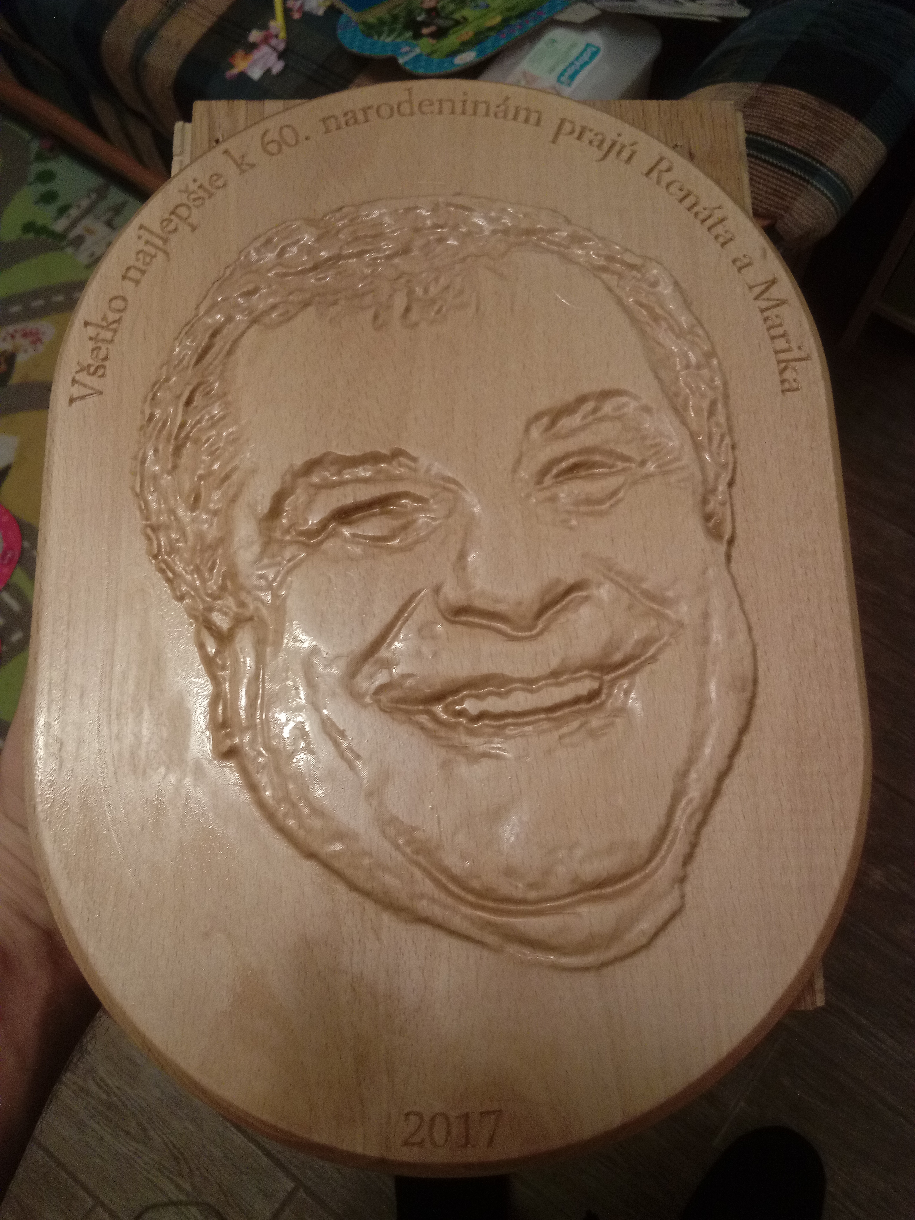

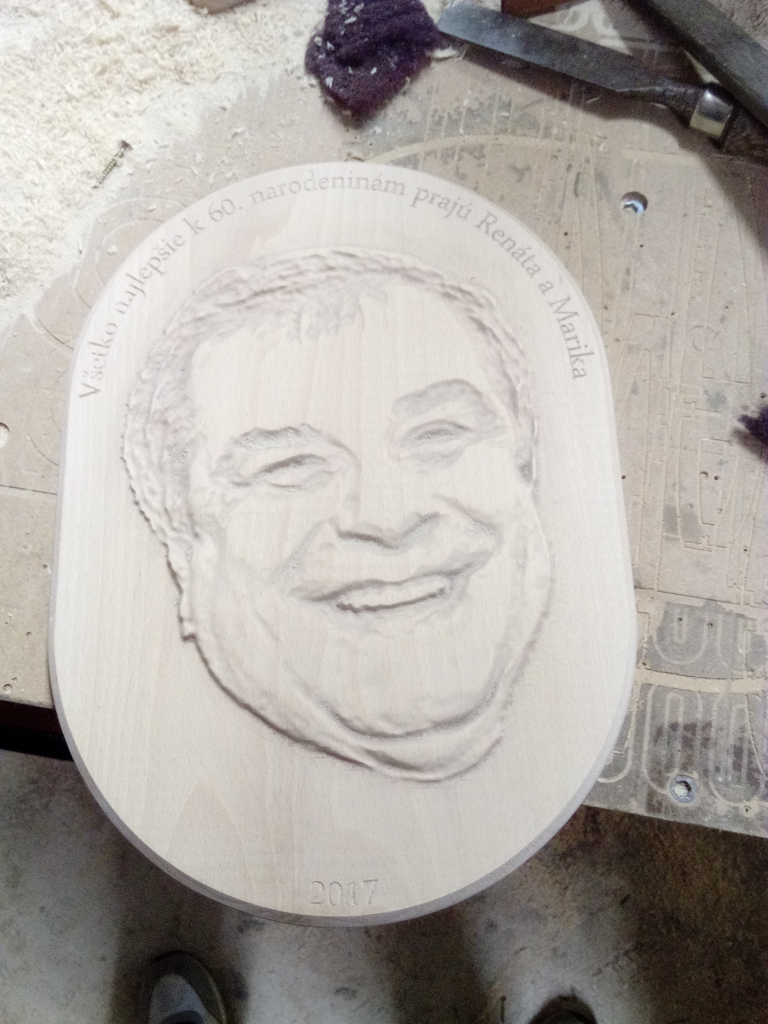

Po dlhej dobe som urobil nieco zaujave na fréze
Příspěvky: 8934
11. 11. 2017, 7:35
nic ve zlém, ale až mě tohle dají vnoučci k 60tinám tak to skončí v krbu.. :D
