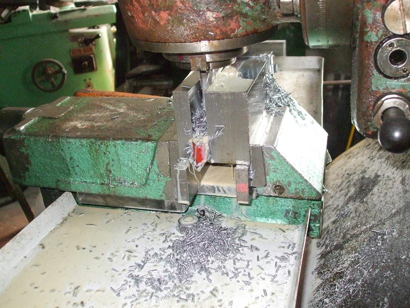

máte někdo prosím zkušenosti se strojními svěráky Strojtex jako je třeba tento http://www.kovonastroje.cz/Upinaci-nast ... ojtex.html" onclick="window.open(this.href);return false; ?
Já mam od Strojtex vrtačkový 100mm svěrák a zatím jsem s ním spokojen. Je pravda, že jsem nedělal žádná kontrolní měření, jestli není nějak křivý atd. Jedině bych mu vytknul, že rukojeť je z nějakého tvrdého plastu a když s tím člověk celý den dělá stylem několikrát za minutu vložit obrobek - utáhnout - vyvrtat - povolit - vyjmout obrobek tak jsou z toho celkem mozoly.

Myslím že je to to isté čo vyrábali v Michalovciach- som to spomínal v predchádzajúcom príspevku. Mám tri také- šírka 160 a 2x 125mm, a po malých úpravách slúžia k spokojnosti. Tá cena nového je dosť vysoká, občas sa dajú zohnať vo velmi slušnom stave za 3-5 tis korún. Nedávno som písal na inzerát o cenu- dva zveráky prebrúsené na rovnakú výšku, velmi zachovalé- ks. za 100€, no boli to 200mm široké, chcel som 160.
SO 545
Příspěvky: 722
Registrován: 6. 1. 2013, 6:30
1. 1. 2016, 5:45
Je to kopia Michalovcana. Ako ucen som na ich vyrobe makal.
Mam doma 2ks na to moje smajdanie plne dostacuje.
