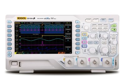

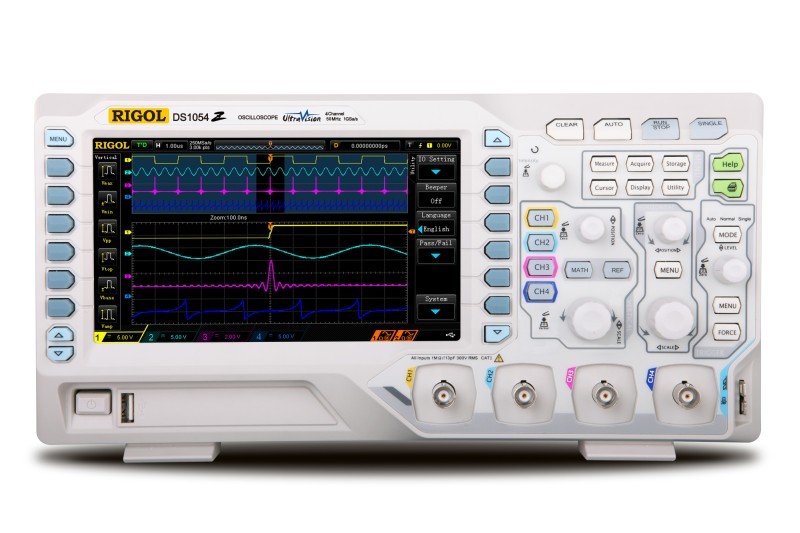

Teď je ale populární tento čtyřkanál http://www.silcon.cz/index.php?route=pr ... uct_id=172" onclick="window.open(this.href);return false;, neboť jej lze rozšířit "zdarma" na 100MHz a všechny funkce(dekodér seriových sběrnic, rozšíření paměti na 24Mpts, možnosti triggeringu atd.) Když jej koupíš nový, tak všechny tyto možnosti jsou na 30dní zdarma "odemknuty". Po uplynutí této doby si je možnost tyto funkce znovu odemknout... Na internetu je o tonto modelu dostatek informací.
Není to samozřejmě žádná špička, ale je zde velmi výhodný poměr funkcí a ceny.
