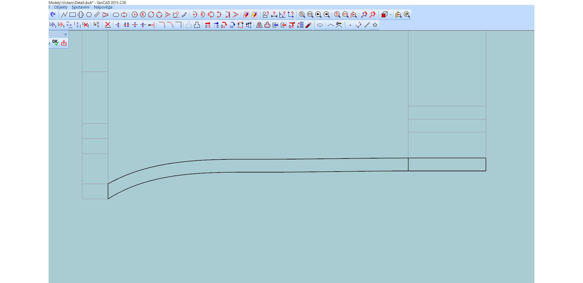

Jak by jste spojili tyto dva díly aby to vypadalo jako trychtýř? ten menší podstava a větší vršek, používám Varicad, ale princip bude určitě stejný u všech.

Nepoznám VariCad ale mne to išlo spojiť iba vtedy ak si ten stred vyplnil a potom dal spojenie profilov. Keď ti to spojí tak potom ten stred vybrať vyrezanie spojením profilov. A malo by to vyzerať ako na obrázku ak je to myslené takto :

V SolidWorksu bych to asi řešil přes spojení profilů povrchem (Lofted surface) a pak přidat tloušťku (převést na objemový model). Zdá se to trochu složitější, ale zase se tam dají zapnout koncové podmínky kolmosti, takže to na spojnici rovného a zužujícího se profilu udělá plynulý přechod a ne hranu. Kdyby se to dělalo jako objemové spojení profilů a pak vyříznutí vnitřku stejnou metodou, tak by se nemuselo podařit nastavit ty koncové podmínky přesně stejně a nebyla by rovnoměrná tloušťka stěny.

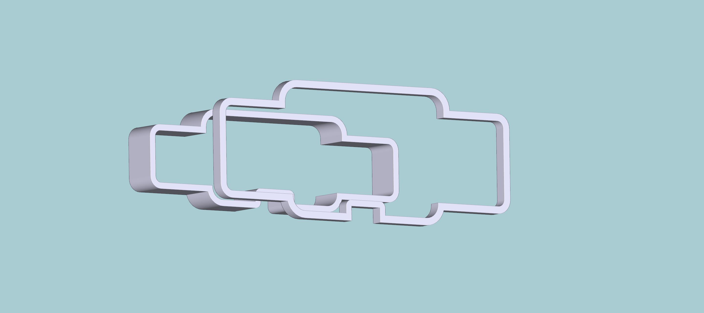

Tady jsme se dostali k docela zajímavému problému. Pokud bysme totiž měli splnit zadání na 100%, tak musíme vzít v úvahu dvě věci. Za prvé malý a velký profil mají rozdílnou sílu / tloušťku. Nelze tedy vytvořit plný model a následně z něj udělat skořepinu (SHELL).
Obrázek
Za druhé, jak víme, že přechod z rádius-hrana má vypadat zrovna takhle ?
Obrázek
Třeba má vypadat takhle:
Obrázek
Nebo takhle, nebo úplně jinak.
Obrázek
Toto je typicky úloha pro plošné modelování. V Catii bych to řešil například sweepem (vnitřní + vnější plochy, pak zalepit a vylít), v Pro/E bych na to šel asi přes Boundary Blend (pak opět zalepit a vylít).
Ale úplně ze všeho nejdřív se zeptám, jestli náhodou neměly mít ty profily shodnou sílu, a jestli náhodou neměl být místo té hrany rádius :D

První varianta, tedy vyplnit střed, ale pak mi není jasné to vyřezání profilů??
Sulekb: uhádnul jsi to dobře, měla to být stejná tlouštka i ten rádius tam má být, to si upravím.
Ještě to trochu zesložitím, kdybych z toho většího kusu vzal jen obrys, a chtěl to napojit na ten spodní tak nějak podle obrázku?

Tažení [profilu] (to co máš na tom poslednim obrázku) po [křivce] ( uzavřená křivka/hrana jednoho nebo druhého dílu ke spojení). Obecně sweep. Ale s VariCADem neumim, sorry.

Tak variantu s rovným napojením jsem zvládnul pomocí "přechod profilu", pak jen udělat stěnu pomocí skořepin.
