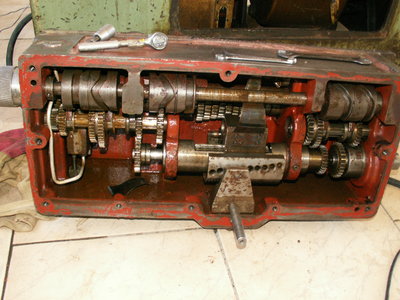

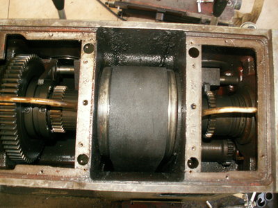

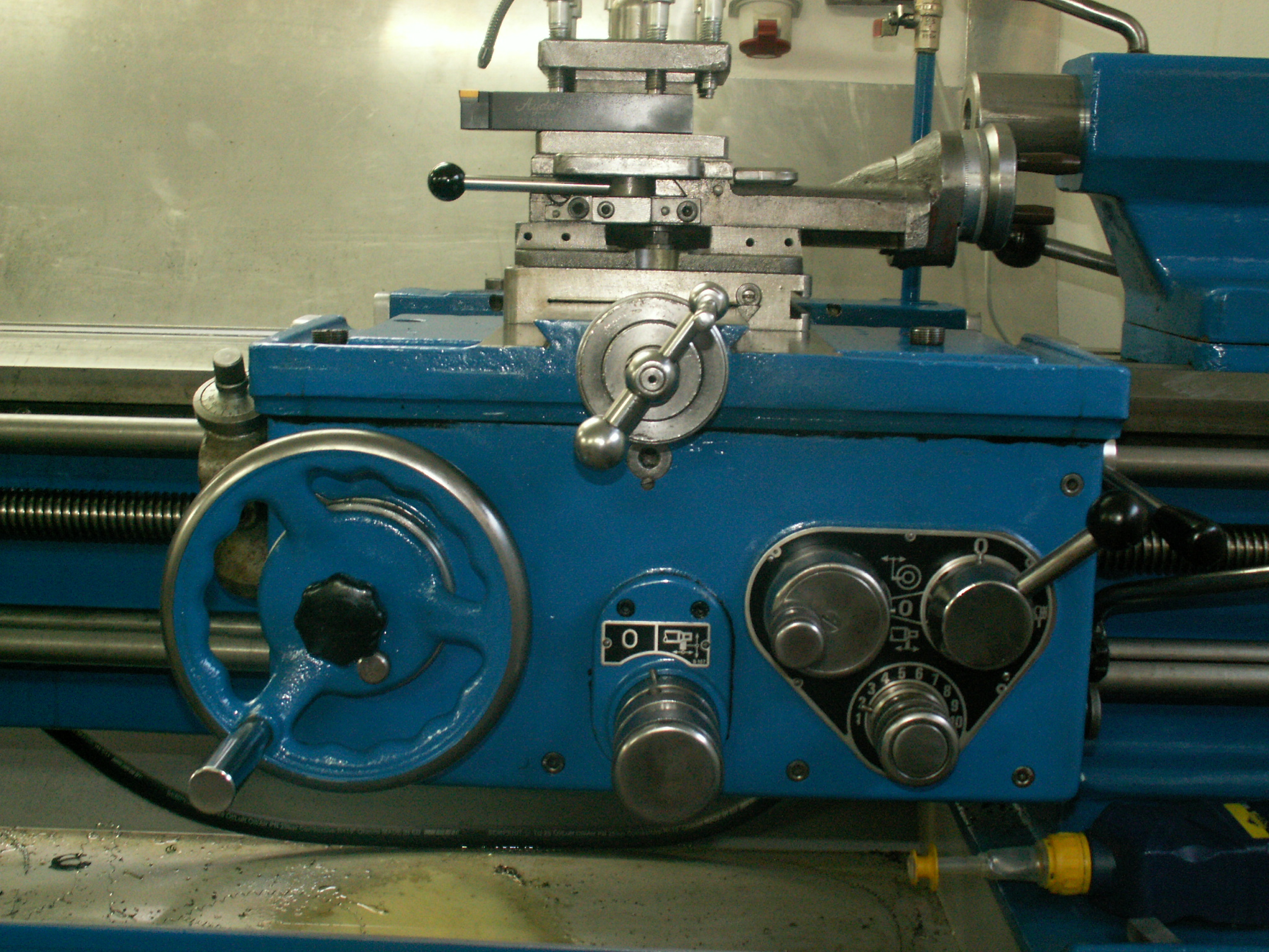

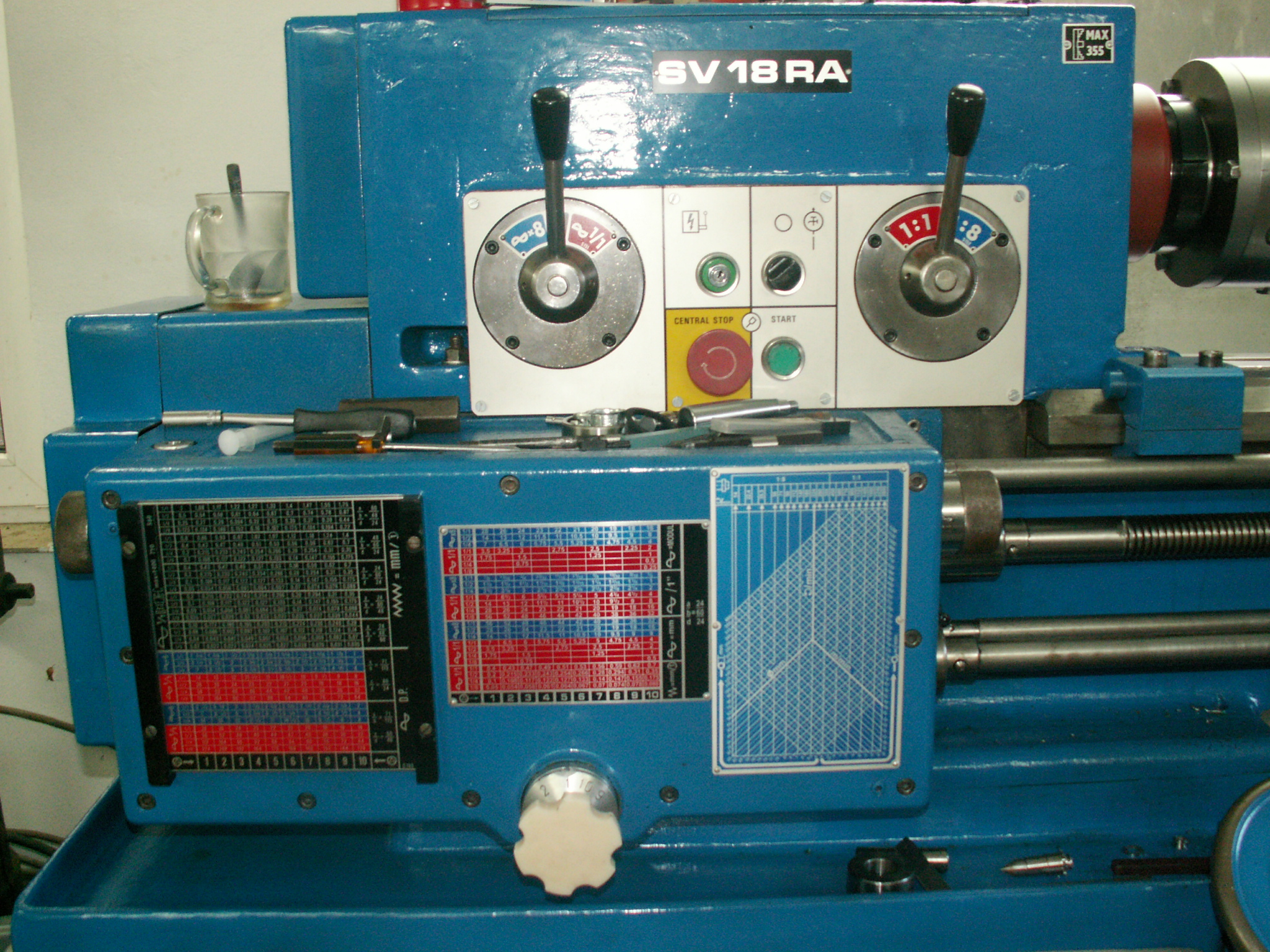

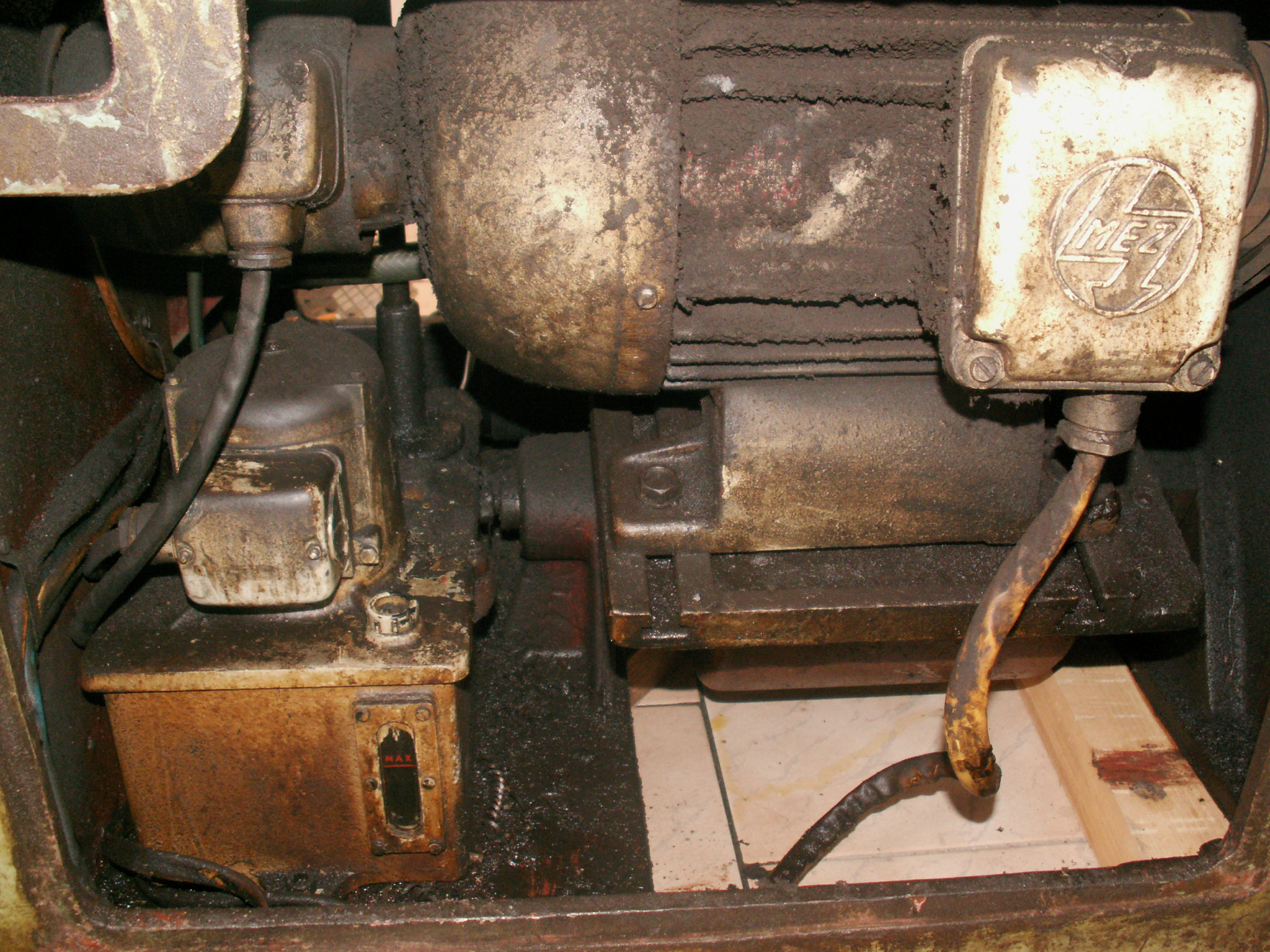

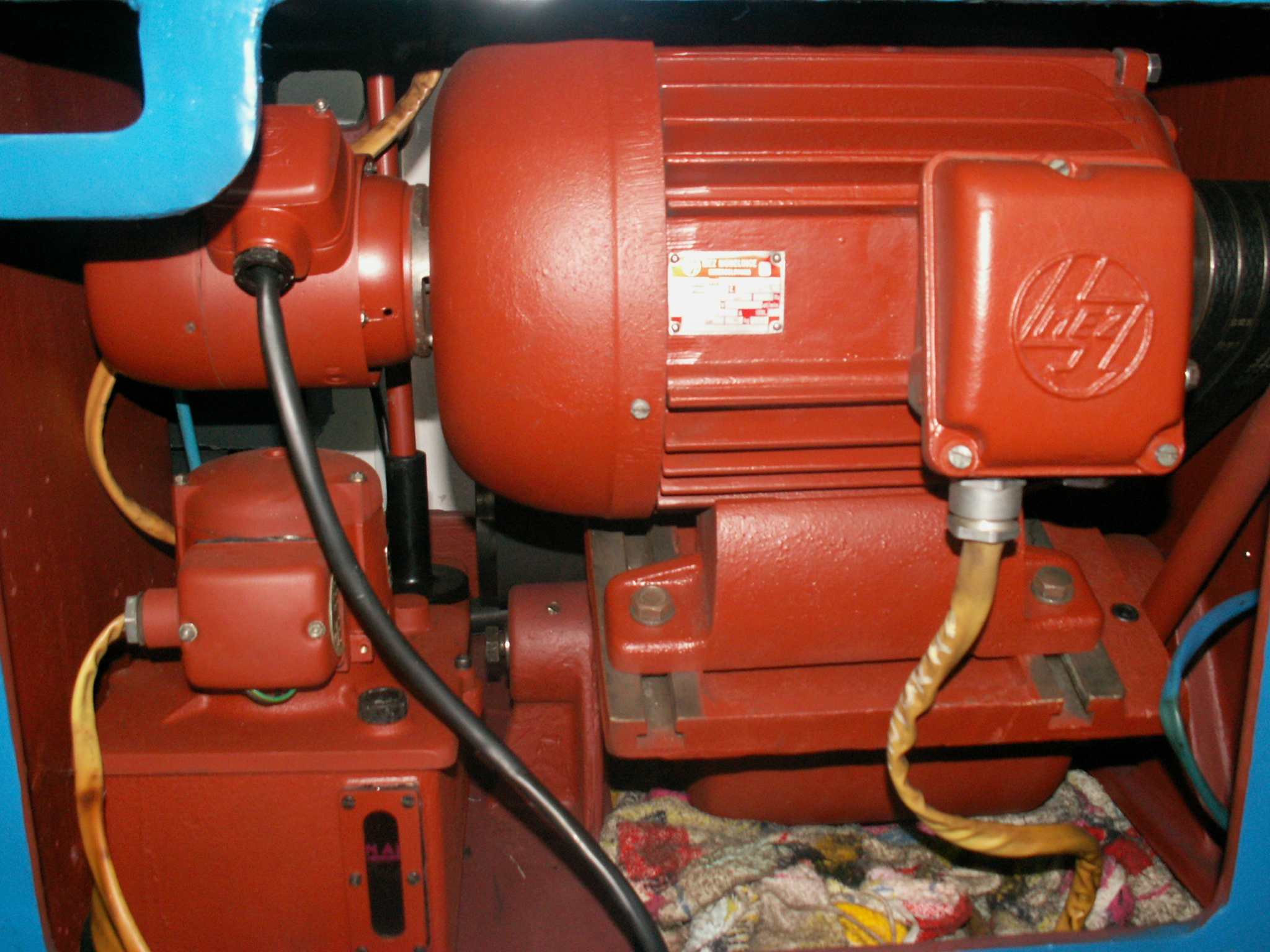

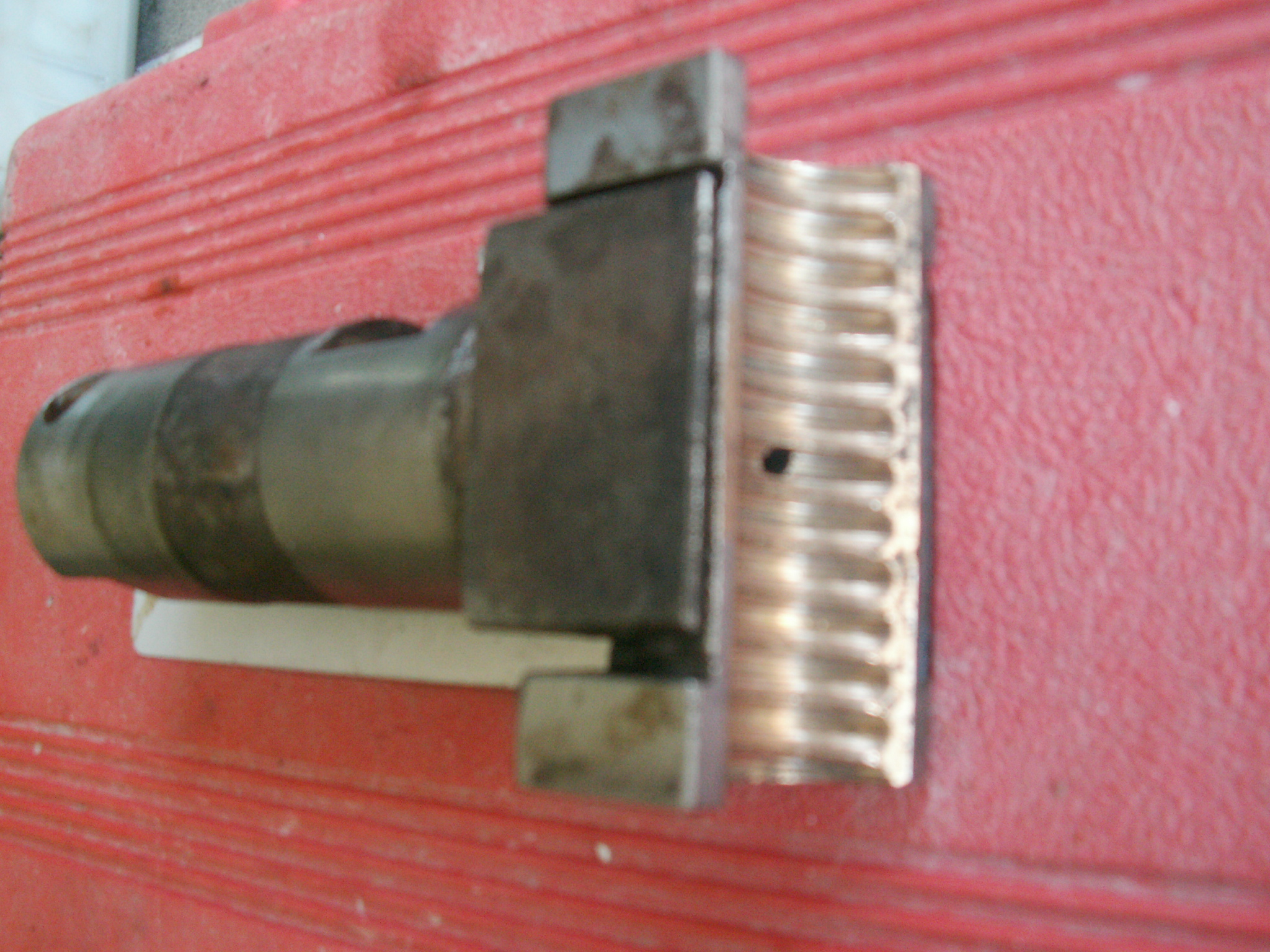

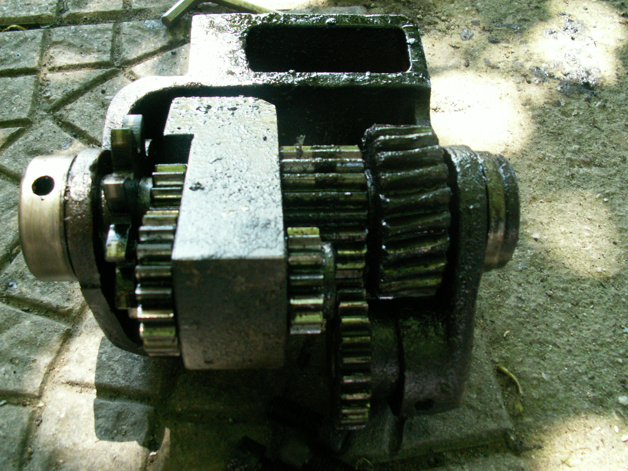

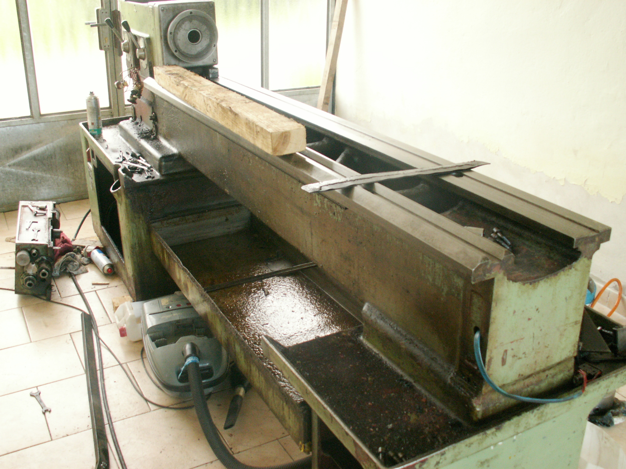

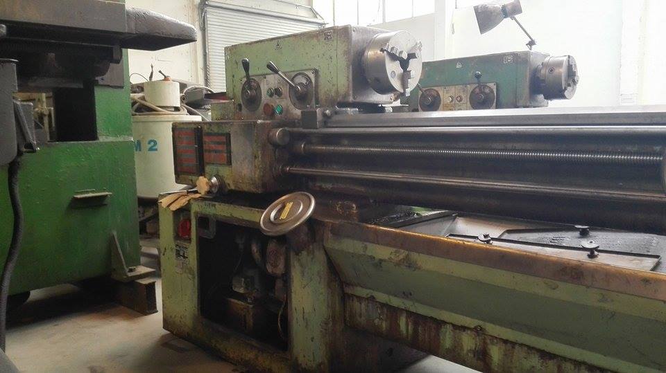

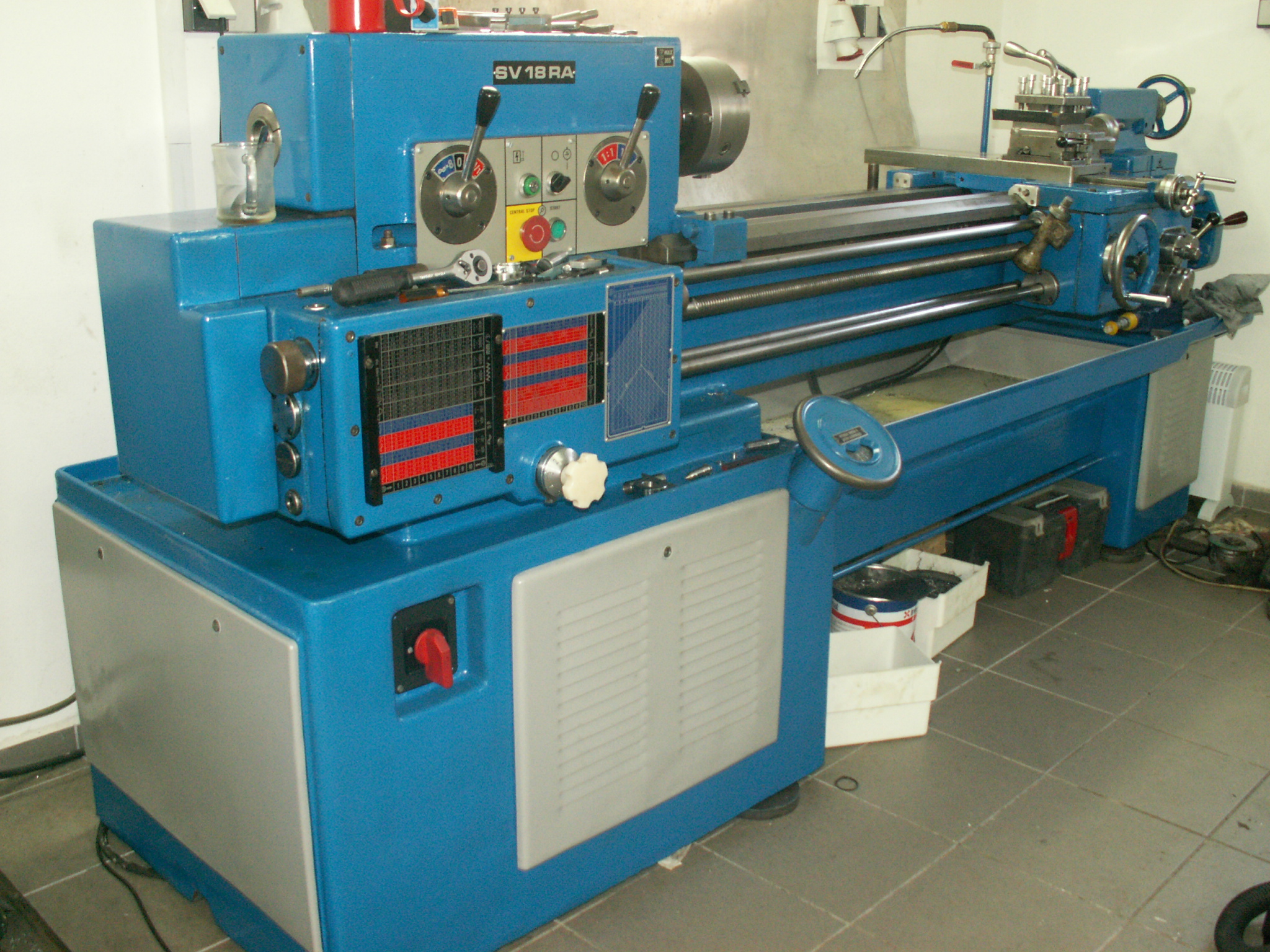

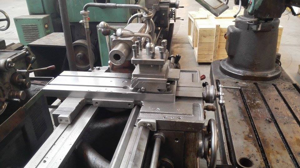

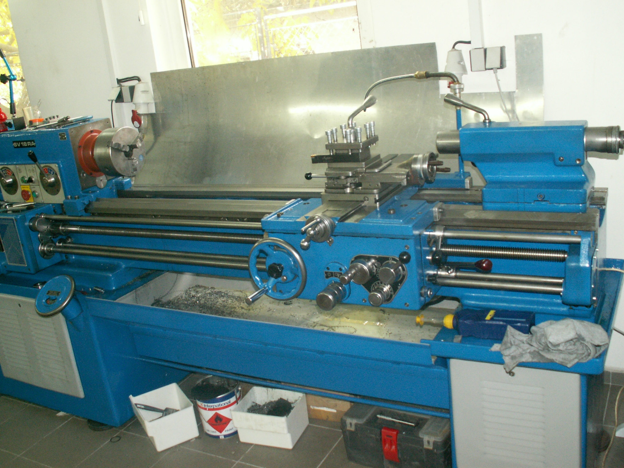

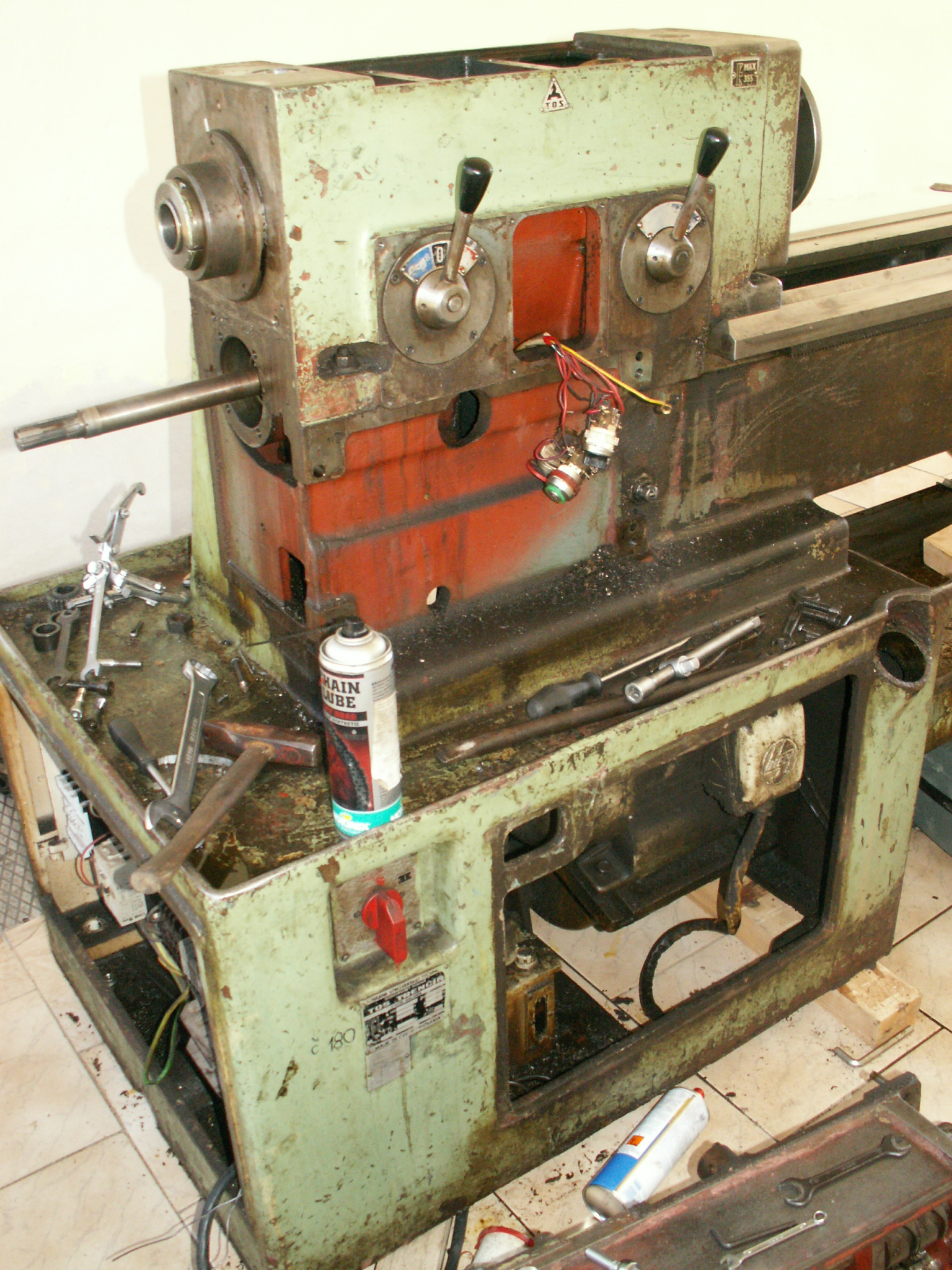

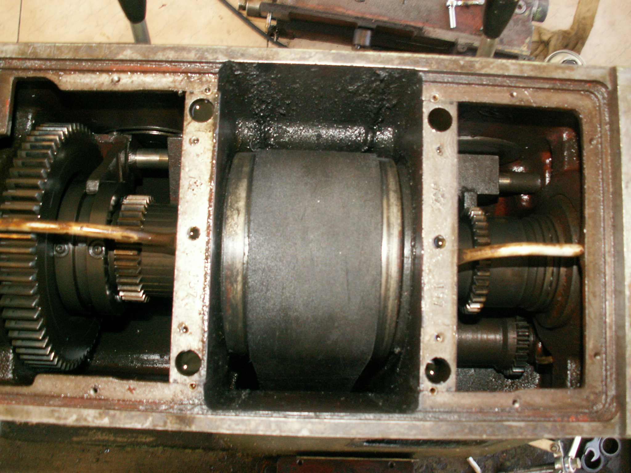

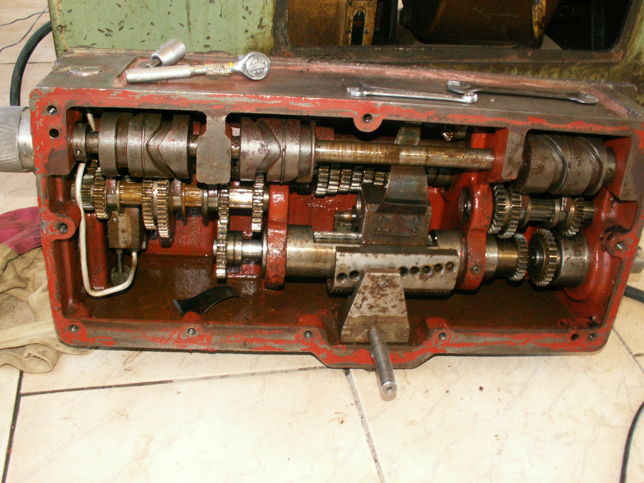

zdravím,tak sem pořídil SV18RA,koupil sem ho v docela zuboženém stavu,tak sem se do něj pustil,abych se přiznal tak sem nevěděl o soustruhu lautr nic,takže se tak porád nějak dovídám a zjišťuju co jde :D rozebral jsem ho do šroubku,všechno vyčistil naleštil a vyměnil všechna ložiska s některýma kolečkama-hlavně v převodovce a dal nový kabátek :) a pak sem tak nejak přišel na to že lože je u univerzálky tak nějak propadlé o 0,2mm a vedení koníku je tak sedřené že se nedá ani seštelovat,teď čekám na přebroušení lože,a pak se budu hrát se zaškrabáním suportů atd. takže práce přez zimu je jasná ale zatím nemůžu sehnat pravítko na rybiny :D

Moc pěkná práce, hned to vypadá lépe. Klobouk dolu za takovou prácičku a trpělivost s tím spojenou.

Mockrát děkuji,ale ještě mě čeká přebroušení lože a suportů,myslel jsem že to je docela dobré ale opak byla pravda :) zítra jsem měl vést lože do tos Hulín ale dneska se mě podařilo sehnat broušení suportů i lože za poloviční cenu než za jakou by mě přebrousili v Hulíně samotné lože.tak sem zvědavý jak bude konečný výsledek vypadat.

v tosu chtěli za samotné lože-točná délka je 1250mm takže lože má 2550mm -33000 bez dph,což je docela ranec, pokud se podaří tak bych to měl mít i se suportama za 17500 ale je to po známosti,uvidím zítra co přwsně řeknou :)
