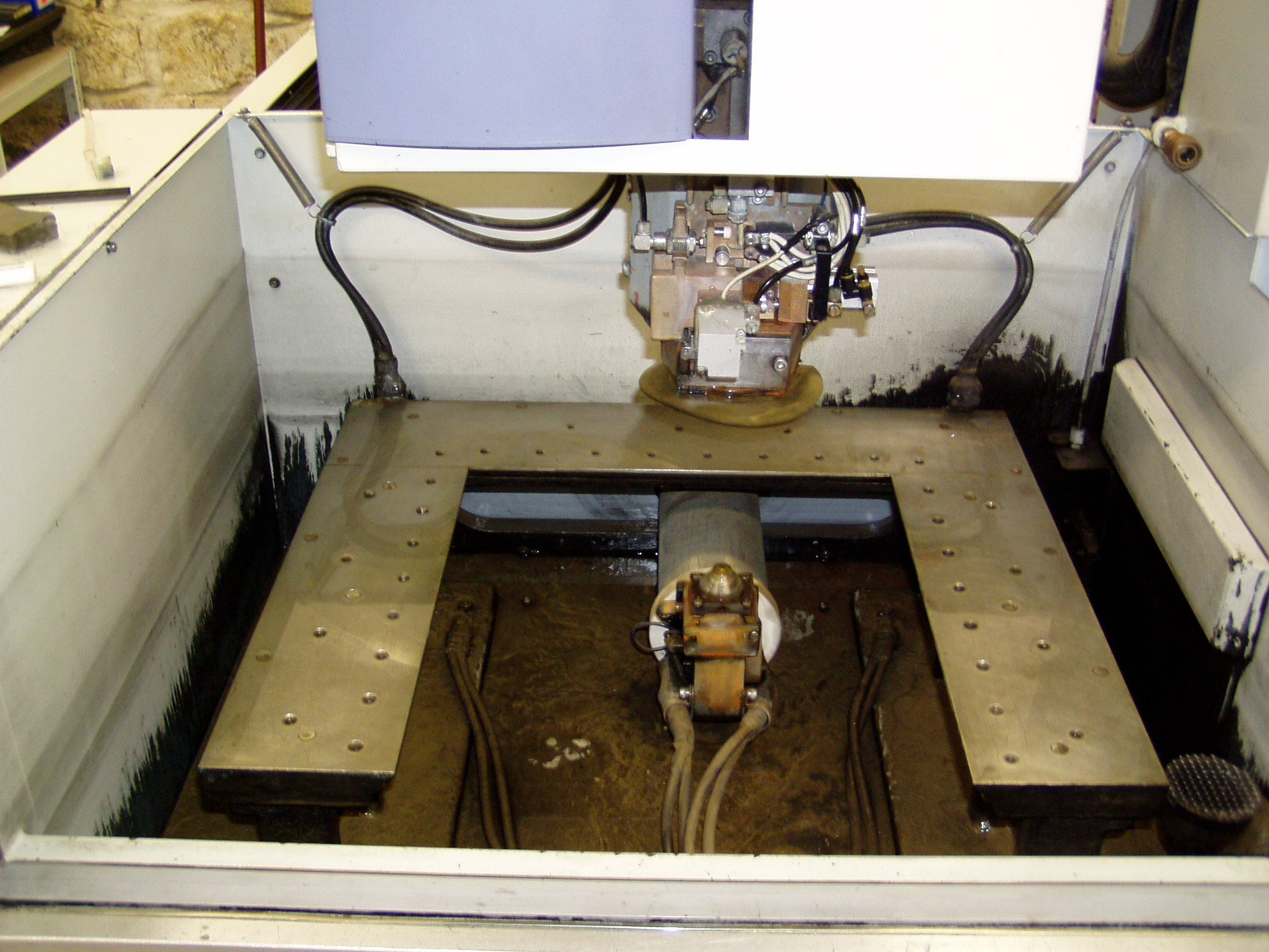

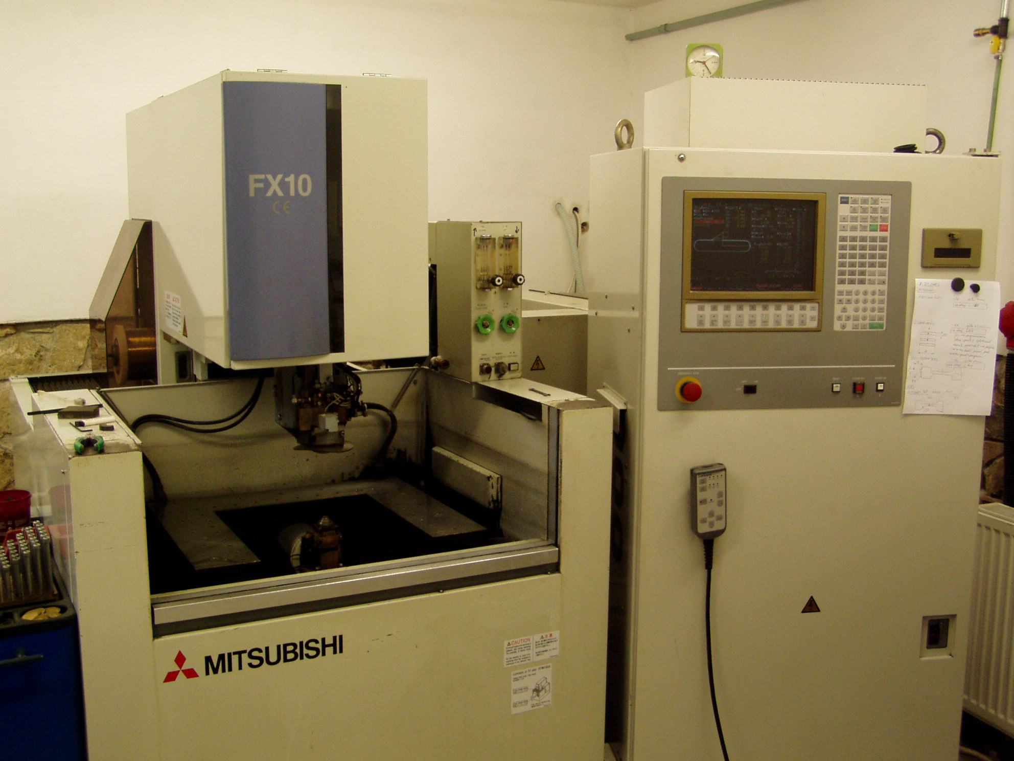

Zdravím všechny příznivce edm technologií. Na obrázcích uvádím Drátořez Emotek EIR 005 a Mitsubishi FX10. První zmíněný je zajímavým svojí jednoduchou ale důmyslnou konstrukcí právě pro kutily v oblasti cnc nekonvenčního obrábění. Více snad napoví www.emotek.sk.
O elektroerozivní obrábění se zajímám delší dobu takže případné nejasnosti rád zodpovím, popř. poskytnu materiály. O vývoji elektroerozivní houbičky, resp. elektroerozivní vrtačky jsem také přemýšlel. Rád dám k dispozici zkušenosti s technologií edm, ale co se týče elektroobvodů, jsem absolutní laik. Má představa je taková, že by se jednalo pouze o vrtačku startovacích otvorů (může plnit i funkci vyjiskřovačky zalomených nástrojů). Koncepčně obdobné jako malé portálové frézky-stůl řízený ve dvou osách-pro najetí na danou souřadnici otvoru a místo vřetene hlavice s elektrodou (Cu duté elektrody lze koupit jako spotřební materiál) s přívodem dielektrika. Problém vidím ve vývoji generátoru a s tím související pohyb elektrody ve svislé ose (lze zajistit elektromagnetem, případně samostatným posuvem-např kuličkový šroub.V každém případě tento pohyb má souvislost s aktuálním děním v jiskřišti-při zkratu se musí elektroda oddálit,po té opět přiblížit,tak vzniká cyklický děj a jiskra).
