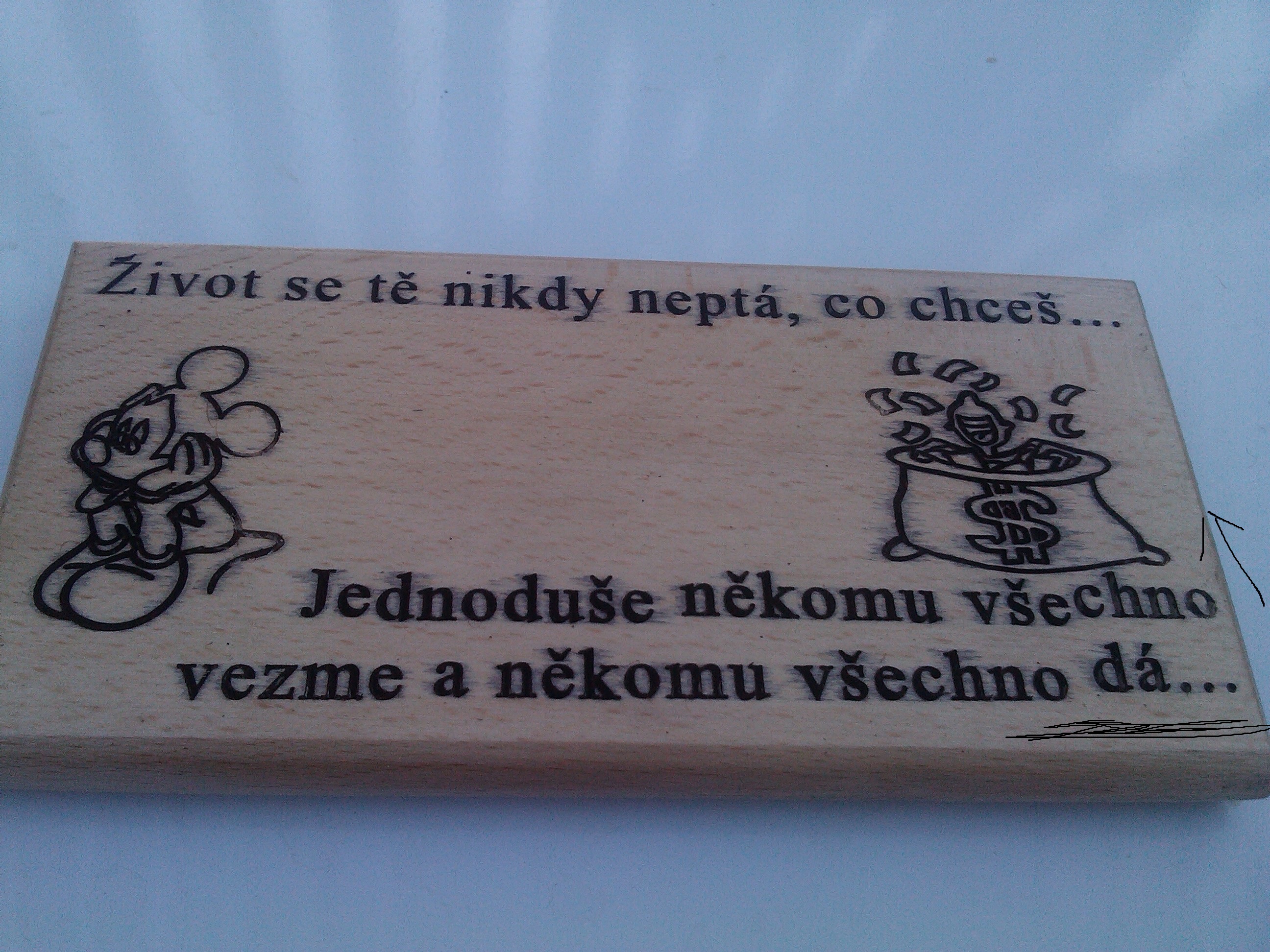

Zdravím, mam router 4030 a Y-psylonova osa mi při práci ujíždí nahoru - nevím co s tím. Nějaký opravář poblíž Bílovce?
+ Stroj při práci, když frézuji třeba kolečko skrz materiál, tak stroj nemůže jet, třeba 1 cm najednou, tak jej dám na 10x a při každým sníženi hloubky se stroj posune o cca 0.5 mm nahoru - nakonec má kruh šikmou hranu nahoře. Děkuji za odpovědi.
