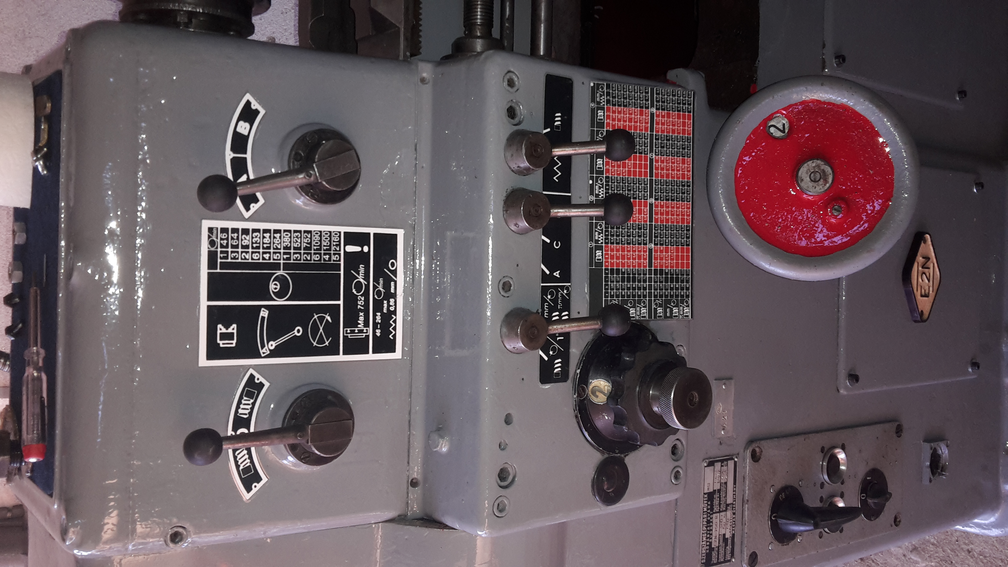

jasne, myslel som prave ten trapezovy zavit. tak podarilo sa mi dostat k matici. Ked som zhodil dole nozove sane, pod nimi bol iba jeden srobik, ktory ked som odsroboval, matka spadla do vane. matku aj zavit na hriadeli mam dost znicenu, hlavne v strede, kde sa najviac robi. musim to dat spravit.

Možná by bylo nejjednodušší šroub s maticí koupit originální. Zdá se, že v Maďarsku by to neměl být problém. Zakázková výroba bez známostí asi levnější nebude a ještě je otázka kvalita.

no nove diely sa zohnat ani nedaju. bude to zakazkova vyroba po znamosti, ale aj tak si myslim, ze to nebude lacne

V Budapesti je pan co robi servis tychto strojov. Je tomu uz par rokov ale diely mal a nemal problem predat
alebo suport komplet zoservisovat.Ceny OK.

tak vybavene... otec ide do budapesti o dva tyzdne, tak ak by ste niekto nieco od toho pana chceli, tak rychlo piste. Chlapik je velmi ustretovy a vraj ma vsetko na E2N a E3N. napriklad srob a matka priecneho posuvu vychadzaju okolo 100 euro. Myslim, ze za tolko mi to nikto nevyrobi.
Tabulky mam hotove, vytlacene na fotopapier zalaminovane, vyzeraju dost dobre. Prihadzujem foto, ak by mal niekto zaujem tak poslem postou uz hotove.
