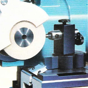

Uklízím v dílně a našel jsem v příslušenství brusky takovou divnou desku. Zjistil jsem, že je to z přípravku "blesk". Jak to funguje? Co všchno k tomu je potřeba? Na fotce překupníků je u toho ještě stojánek (nemám). Co dalšího k tomu patří, na co se to používá, jak se s tím pracuje?

"Jako zvláštní příslušenství se k nástrojovým, ale i bruskám naplocho dodával univerzální kopírovací přípravek brusných kotoučů podle šablon. tzv. BLESK. Jde o broušenou základovou desku na které je kolmo umístěn sloupek, který slouží k přímému uchycení diamantu. Na základně je kalený kopírovací palec šablon. Upnutý diamant musí být svým tvarem i vyložením shodný s kopírovacím palcem. Diamant se používá speciální tzv. sekyrkový. Samozřejmostí je v tomto případě stejné vyložení diamantu jako palce v kolmé rovině na rovinu posuvu BLESKU. Při co nejpřesněji provedeném hrubém nastavení se BLESK upne na magnetickou desku brusky a kotouč se diamantem orovná, jakmile je kotouč orovnaný, přejedeme ještě přes palec a kotouč jej zbrousí do jedné roviny s diamantem. Takto jedině je zaručena správná funkce kopírovacího orovnávání keramického kotouče podle plechové šablony. Plechová šablona se upíná na zvyšovací desky ze základního příslušenství, které mají vybrání právě pro upnutí plechové šablony."

sco-27: To tam popisuje ten stojánek s diamantem a palcem. Pořád ale nevím co s tou deskou. Ta deska slouží k upnutí plechové šablony?

hadam ze se tim po ni jezdi a na tech dvouch sroubkach je ta plechova sablona

Do tejto dosky sa upne plechová šablóna (na jednu z tých 4roch skosených hrán) a následne sa celý prípravok upne na zvyšovaciu dosku z príslušenstva od BN102. Snáď priložené foto napovie viac.

sco_27: Paráda, přesně takovou fotku jsem potřeboval. Už je mi to jasný. Díky.

A proč je tam ta šablona šikmo?
vždyť to musí zkreslovat výsledný tvar

To je dobře, že to zkresluje. Používá se to na ostření nástroů s kladným úhlem čela.
Když bude úhel čela nula, tak bude šablona "vodorovně"

Aha, ona je každá šikmina pod jiným úhlem? Musím na to mrknout.

Ještě pro ty, co nevědí, jak se s tím dělá:díky za vysvětlení
Do blesku se upne diamant v té poloze, v jaké se bude používat a do kotiuče se s ním projede drážka, která bude mít tvar přesně podle toho diamantu.
( blesk se upne v poloze "na zádech") Potom se tím kotoučem přebrousí "palec" který přebroušením získá tvar přesně stejný s diamantem a teprve potom se může začít s tvarovým orovnáváním kotouče. Jedině tímhle postupem se přenese tvar šablony přesně na kotouč a následně na ostřený nástroj.
