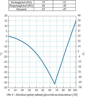

Tak som sa vybral po glycerínovej stope. 10 kg je už doma. Skúsil som niečo namiešať a testujem na mraze. Nie je tu prítomný nejaký chemik, ktorý vie určiť správny pomer na určitú teplotu voda : glycerín? Dík.

není ta křivka nějaká divná?
pochopil bych že při 0 koncentraci kdy tam je jen voda tak to zamrzne při 0st.. při koncentraci 20% jsem na -5st, při koncentraci 50% jsem na -25st, ale proč při koncentraci 67% jsem na maximu -47st a pak to stoupá?
Příspěvky: 23407
30. 11. 2015, 9:45
Protoze to jsou dve slozky voda a glycerin pricemz voda tuhne pri 0 a glycerin v abs. Koncentraci pri +15 a oboji ve smesi tvori kasovitou trist

RaS píše:není ta křivka nějaká divná?....
Příroda nám poskytuje mnoho podivných jevů. :)
Křivce přesto můžeš věřit. Je to to samé, jako třeba (jeden příklad za přehršel jiných) teplota tuhnutí pájky Sn/Pb v závislosti na poměru obsahu cínu a olova.

Když ještě existoval poze fridex, který "žral" součásti chladicího systému z Al slitin, tak jsem to používal ve směsi 1:1 sdo Forda a fungovalo. Levnější byl ethylenglycol, ale ten na rozdíl od glycerinu už není vhodný pro styk s pokožkou. Tomu se při práci na mašině nevyhneš, tak že glycerin je dobrá volba.

Aby som to uzavrel. Empiricky som pridával glycerín do vtedy, kým sa pri -12°C na povrchu neurobila tenká vrstva kryštálov cca 1 cm. Pod povrchom to bolo normálne tekuté. Pre moje účely je táto koncentrácia dostatočná, toľko v dielni nikdy nebude. Ďakujem zúčastneným za rady.
