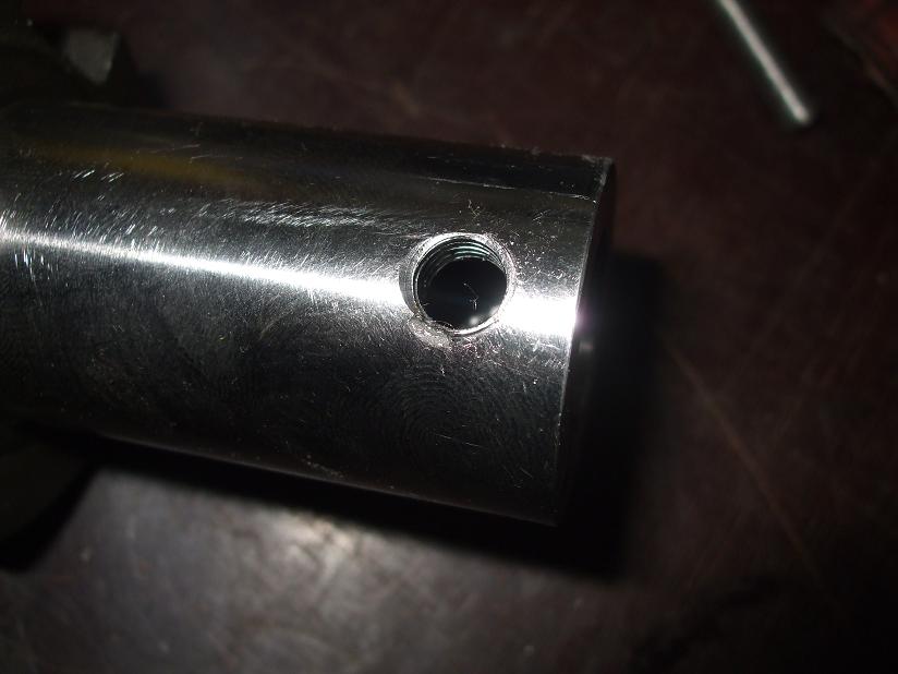

mám trn sk40 a potřebuju ho upravit k obrazu svému tj. vyvrtat pár otvorů a vyžezat v nich zavit.
Trny jsou kaleny nebo cementovány?
prosím o radu na postup nebo kdo to jak dělal díky moc.
vrtání a řezání závitů do trrnů

no řek bych že zušlechtěný protože trn by neměl poškozovat dutinu vřetene a ta je často cementovaná .

u jednoho trnu jsem prohluboval drážky pro unášecí kameny, frézovat to šlo, ale chce to kvalitní plátky nebo TK nástroje

Z dotazu není jasné,kde má závit být,v ose ? Náčrt by se hodil.

Je to cementované. Tedy cementované byly ty trny do kterých jsem hlodal a upravoval je ke svému obrazu
. Když uděláš pořádný zahloubení tvrdokovovým nástrojem, tak aby další nástroj už zabíral pod tou tvrdou krustou, tak lze vrtat a řezat závity obyč HSSkama. Samo že nejlépe ostrýma a ne závitníkem co už udělal tisíc děr. Ani pod tou krustou to není žádný bláto, ale dá se to obrobit.

náčrt není, ptám se všeobecně na zkušenostimirek42 píše:Z dotazu není jasné,kde má závit být,v ose ? Náčrt by se hodil.

vzhledem k tomu, že ty ty trny dělá asi asi 1000 výrobců asi 100 let, tak je to co kus to originál
na povrchu bývá několik mm tlustá vrstva docela tvrdá (55HRC???)
obvykle to jde opatrně točit něčím ostrým tvrdým, ne zlatou povlakovanou destičkou na železo
jádro bývá měkčí
Narex prodává polotovary, které mají kalený jen kužel
stojí to asi 3,5k + daň
někdy se to dá i místně vyžíhat autogenem

Narex ide celkom dobre, tvrdá povrchová vrstva je hrubá 3-4 desatiny, tam to pri vrtaní (SK vrtákom) trochu vyluplo, a závitník vydával čudné mačacie zvuky
Jadro pod tým je v pohode. No tvrdé je to aj v drážkach pre pero, tak je lepšie použiť na úpravu staršiu vyvrtávaciu tyč, dá sa občas zohnať za lacný peniaz
