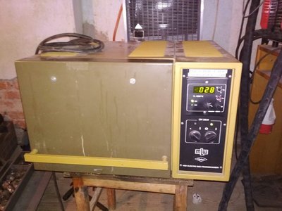

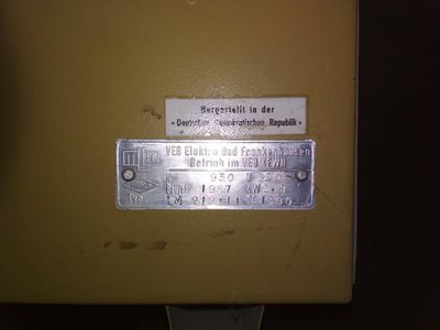

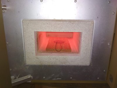

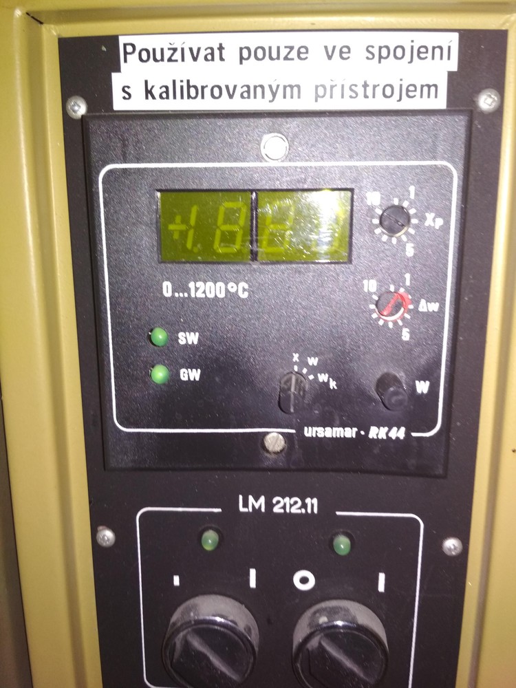

15. 5. 2019, 10:27
Dobrý den
Jsem tu nový. Rád bych kalení v domácích podmínkách posunul dál a tak jsem si pořídil malou picku :-)
Již proběhlo první kalení. Bohužel, bez tvrdomeru je to jen takový pokus, omyl :-/
Časem bych sem dal i nějaké návody a zkušenosti, jak na to.
Naposledy upravil(a) jezevec dne 15. 5. 2019, 11:03, celkem upraveno 1 x.
jezevec
Příspěvky: 43
Registrován: 15. 5. 2019, 10:00
15. 5. 2019, 10:47
Kdyby měl někdo podobnou pec, tak bych potřeboval vysvětlit, k čemu jsou nějaké ty knoflíky. Zřejmě to je něco ohledně regulace odchylky od nastavené teploty.
Naposledy upravil(a) jezevec dne 15. 5. 2019, 12:04, celkem upraveno 1 x.
