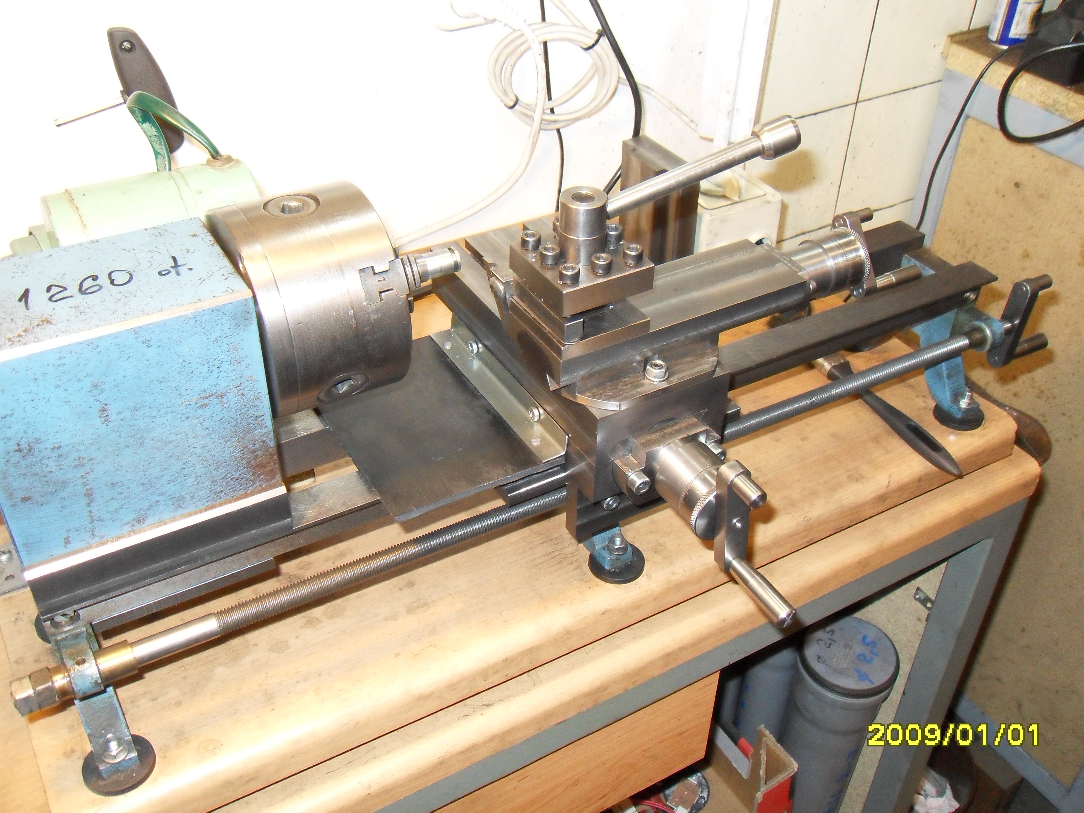

Pokud hobík potřebuje soustruh jednou " za uherský rok", tak by mu mohlo stačit původní čínské zpracování. Pokud má ale trochu strojařského cítění, tak se s tím nemůže smířit a začne opravovat a pak potřebuje měřit, aby to bylo zlepšení. Já mám i malou frézku (X 2) a ta má stejný vřeteník. Protože se kužel používá na upínání nástrojů, tak tam to číňan udělal naprosto přesně. Měřící trn mám a protože jsem předělával sloup u té frézky, tak jsem jej využil. U soustruhu si už číňan nedal tolik záležet a chtělo by to přebrousit. U soustruhu jsem dělal některé díly suportu nové a tak jsem se musel nějak popasovat s kolmostí. (foceno dnes, jen datumovka se tvrdošíjně vrací na začátek) :(

Minulou zimu jsem se věnoval zaškrabávání vodících ploch u frézky a letošní zimu jsem se rozhodl otestovat to při výrobě soustruhu. Z minulých dob jse měl torzo soustruhu a z toho byl použitelný pouze vřeteník a velmi slabé lože. Mě šlo o frézařské práce a tak jsem se rozhodl "vytvořit" suport a tady jsme zase u měření kolmosti. Zjistil jsem, že i s takovým hobby vybavením se dá udělat možná i lepší výrobek, než prezentuje číňan. Původně jsem to chtěl "věnovat" do šrotiště, ale po zjištění, že to dělá docela slušný povrch, objednal jsem u Tumlíka pořádné noniusy a "stroj" nechám na malé krátké kousky.

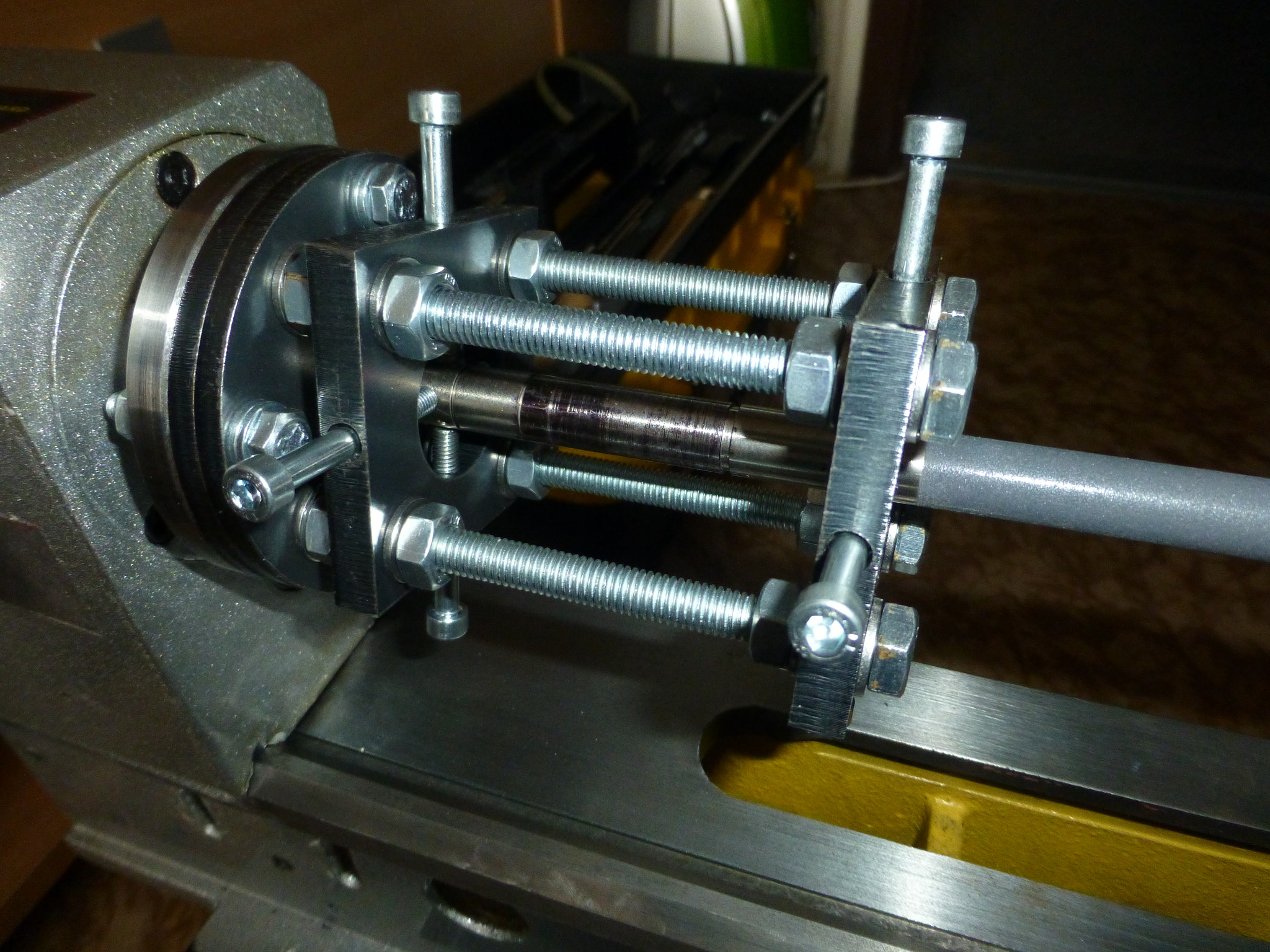

Ahoj, abych se nemusel trápit s přesným uchycením tyče ve sklíčidle tak jsem si navrhl takovýto bazmek. Zatím není lože zaškrabaný, tak bude nějakou chvíli trvat než to vyzkouším jestli to funguje. Víc fotek tady https://www.zonerama.com/Baterfly/Photo ... 2/42059060" onclick="window.open(this.href);return false; . Jarda.

nějak jsem nepochopil, k čemu ti to bude.
měřící trn musí napřed být vystředěn na hraně vřetena, pak po něm jedu a nesmí se mi měnit výška a vzdálenost od suportu a na konci nesmí házet.
přípravek asi osadíš broušenou tyčí, jinak není co měřit - ale jak změříš/kam dáš hodinky, že ti nehází na hraně vřetena
nevím zda máš díru ve řetenu - ale dal bych dlouhou tyč do sklíčidla a v něm a i na opačném konci vřetena ji zaklínoval, podložil či jinak vyrovnal do středu - pak to co čouhá by mělo běžet

Kruciš....nechci zlobit, ale tento přípravek musel stát tak půlku ceny toho nejobyčejnějšího trnu.... jen se opravdu obávám, že s ním nepůjde moc naměřit, i když bych se rád mýlil.
chb: pokud je "hozený" morse kužel ve vřeteni + něco na ložiscích (pominu odchylku vzniklou hmotností trnu), tak "přesný" trn u toho vřetene nevystředíš a natož na jeho konci. Naměříš odlišné hodnoty v různých polohách vřetene (pootáčené vřeteno s trnem). Proto se dělají čtyři měření pro vodorovnou a svislou rovinu (vřeteno s trnem pootáčené po cca. 90st.) a počítá se pak jejich aritmetický průměr - fakt to funguje.....

Ten bazmek stal zatím ve vypalcich 49 Kč a něco málo šrouby a krapet práce. Kontrolní trn je už pro mě velká investice na jedno použití. Jen základ pro zaškrabaní je docela ranec. Původně měla být tyč chycená na koncích vřetene, ale zatím mám jen krátkou. To co tam je, je jen cosi, aby tam bylo něco pro ukázku. Moje univerzála má sice podbroušený čelisti, ale moc a vevnitř je tyč volnější a taky je těsný osazení a nejde zatím doklepat. Tak jsem vymyslel toto. Šrouby ještě zapiluji a pak se uvidí jak to půjde.

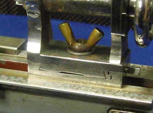

Mně se zdá, že kluzné plochy suportů na mém Asistu nejsou ten hlavní problém. Průser je tohle
Obrázek
Trochu s odstupem, ale dnes jsem narazil na zajímavý obrázek, tedy řešení, které by mohlo naklápění klínků v čínském poměru šířka > výška eliminovat.
Samozřejmě nejlepší řešení je skutečný vtlačovaný klín, ten by se příčit neměl, protože nemá kam. Né každý si ale troufne upustit od bočních vymezovacích šroubů a frézovat klín a rybinu na přesný úhel.

Fronticador: Jo jo ten klínek s osazením (prostřední foto) bude fungovat podstatně lépe.

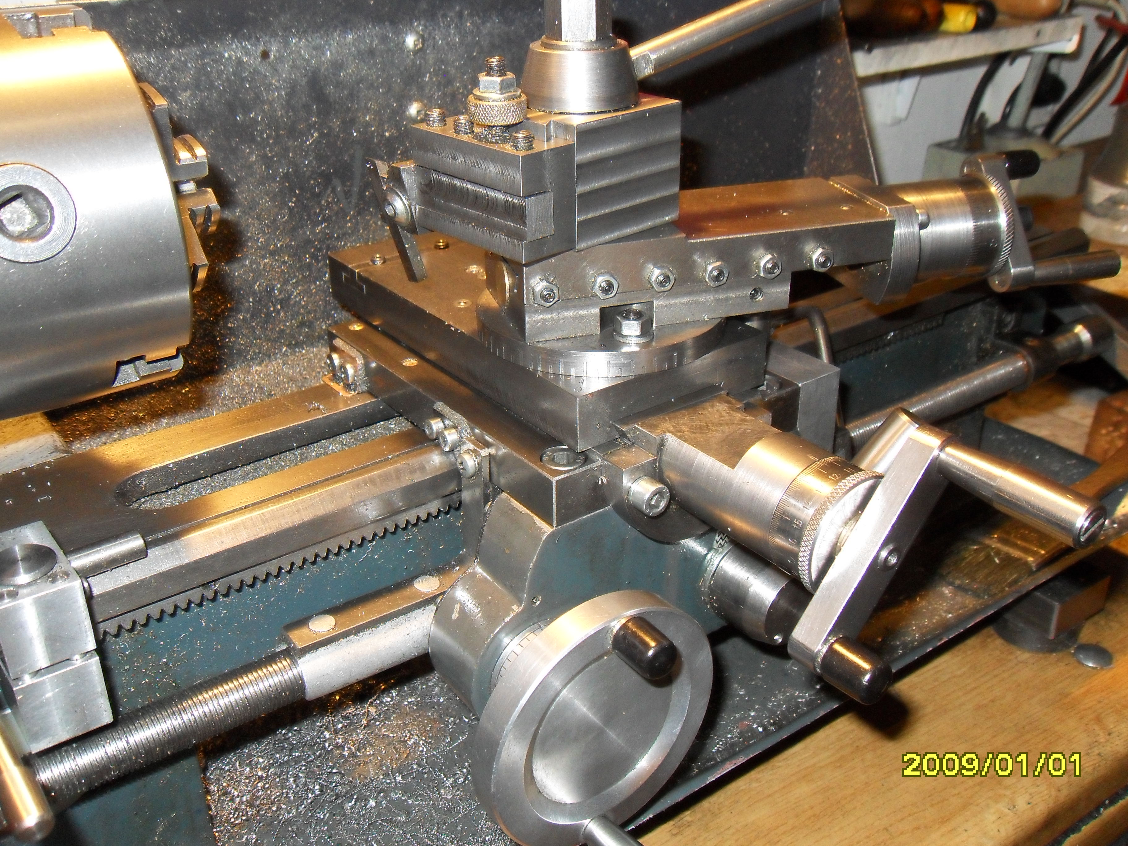

Jen jsem si vzpomněl, že se někdo při zaškrabávání křížového suportu ptal na drážky u rybin, s tím, že u Promy, CQ, apod. na ně není moc místa. Vyráběl jsem pomocný suport ze "zbytků" křížového suportu od Promy a to místo se tam dá najít....
