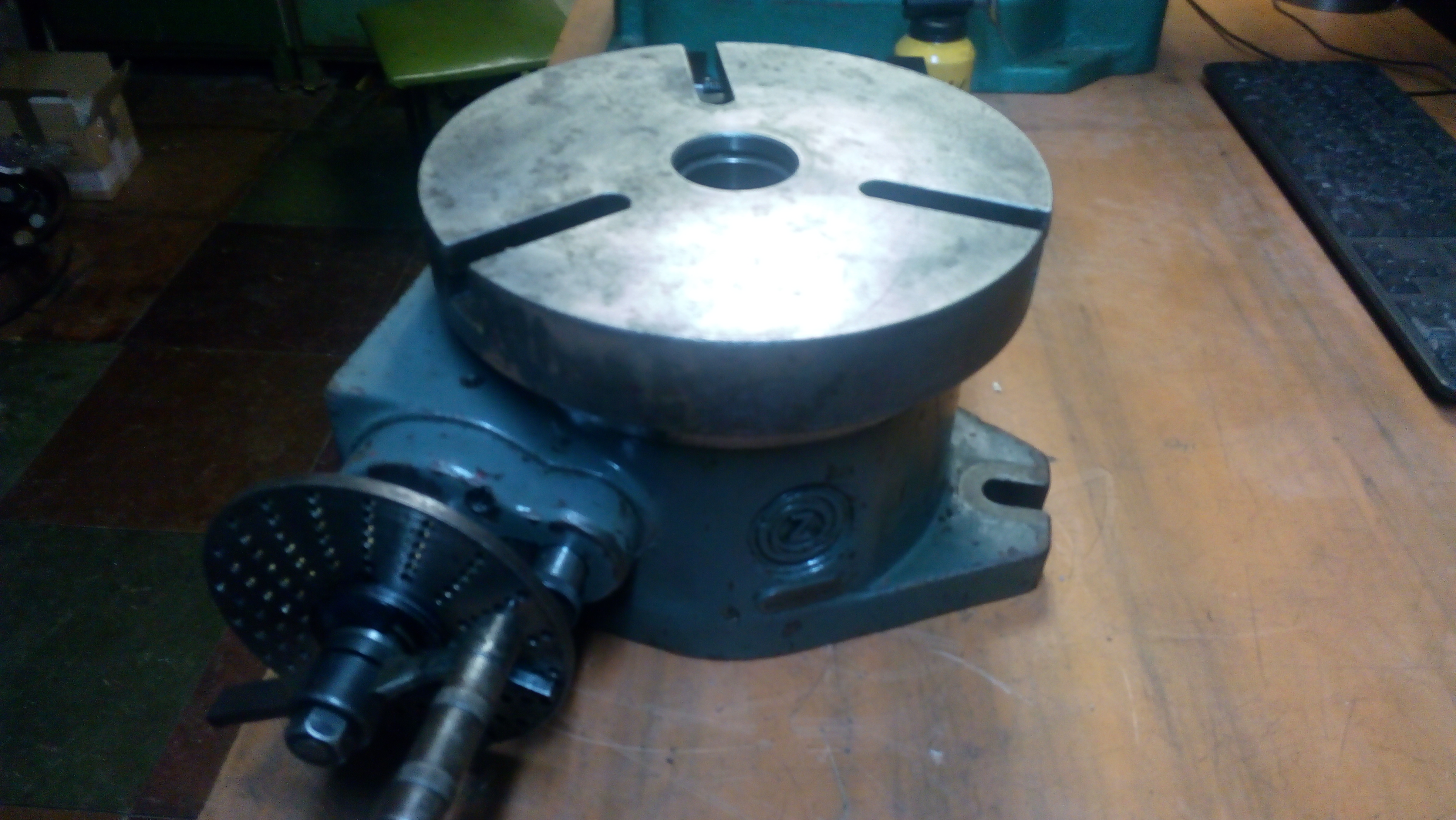

Dobrý den,
Chtěl bych poprosit o radu, jak sundam horní desku z otočného stolu. Viz obrázek.
Díky moc za odpověď.
VP
Příspěvky: 5682
19. 1. 2016, 8:28
Ukaz, jak to udělali zbrojováci zespod.
BadPopul
Příspěvky: 14
Registrován: 17. 7. 2014, 6:29
19. 1. 2016, 8:50
Matkou dole se vymezuje zubová vůle?
Příspěvky: 5682
19. 1. 2016, 9:21
Tou se to povolí a vysune nahoru. Vůle se vymezuje šnekem (je v excentru). Napřed asi budeš muset vyndat ten šnek.
BadPopul
Příspěvky: 14
24. 1. 2016, 7:24
Děkuji zkusím to, není třeba vypustit olej?
Když to celé vyndám půjde sundat jen ta vrchní deska, jde mě o to, že potřebuji aby tam zůstal ten kužel MK5 co je uvnitř.
Díky
Vláďa
Příspěvky: 5682
24. 1. 2016, 8:56
To ti nepovím, ale mohlo by to tak být.
BadPopul
Příspěvky: 14
17. 3. 2016, 2:34
Zdravím,
tak jsem se konečně dokopal a stůl rozebral.
Mimo to, že jsem ho promazal a vyčistil to bylo k ničemu. Horní deska což je i logické se nedemontuje rozebráním.
Musí to jít bez jelikož spodem to rozhodně nejde. :)
Tj. nevíte někdo zda je ta deska na závit pokud ano pravý nebo levý a nebo je pouze na nějaký kužel?
Díky moc za radu.

ja mam tu desku na levy zavit
