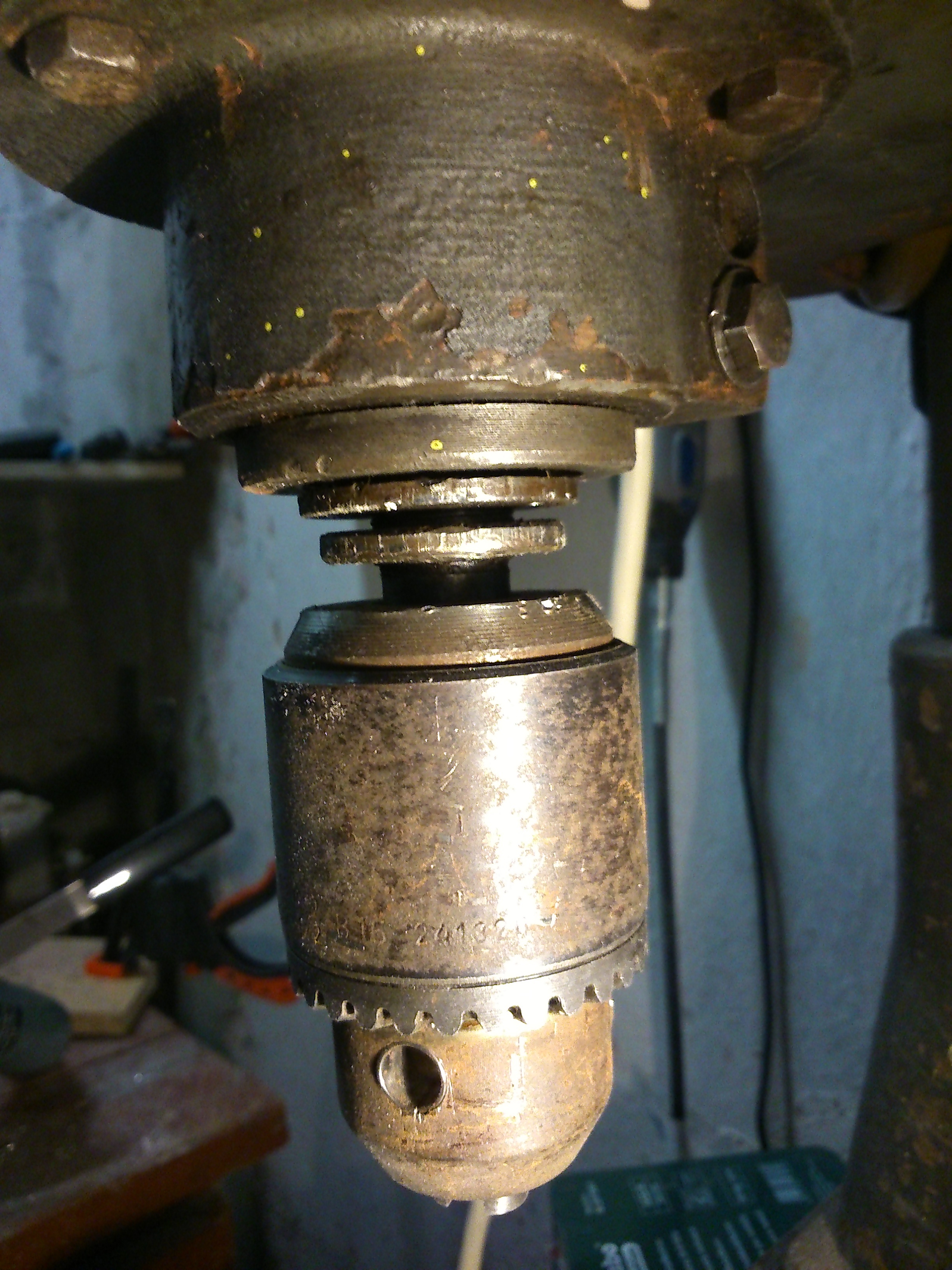

1) výměna sklíčidla
Prohledal jsem už i jiná fóra a našel pár návodů, ale nejsem si stále jistý... Na sklíčidle je B16, takže podle všeho bych měl prostě použít hrubou sílu a sklíčidlo sklepnout dolů z kužele, že? Jen bych nerad udělal ještě větší házivost než tam je. Sklíčidlo je uzavřené, takže šroubovat něco do matky v čelistech nepřipadá v úvahu. Dva klíny proti sobě se mě taky moc nezdají, protože nad sklíčidlem jsou dva dost jemné kroužky (viz foto) se závitem, který bych nerad zničil.. A vlastně k čemu tam ty kroužky vůbec slouží? Nějak nechápu smysl toho zajištění...
Tak jak? nasadit nad sklíčidlo klíč a mlátit po něm kladivem? Už jsem to zkoušel menším kladivem a do většího se mě zatím nechtělo jít... Předpokládám, že vřeteno nechat zatažené a nějak zajistit páku proti posunu....?
Na sklíčidlo (výrobce MAS) se podle bývalého majitele údajně už nedá koupit klička, kterou ztratil, že je to nějaký starý rozměr. Ale hlavní důvod výměny je, že často prohazuji vrtáky a potřebuji rychloupínací... A taky si říkám, jestli ta vrtačka tak nehází také kvůli sklíčidlu, nebo to je nesmysl? Asi spíš ty ložiska, že...

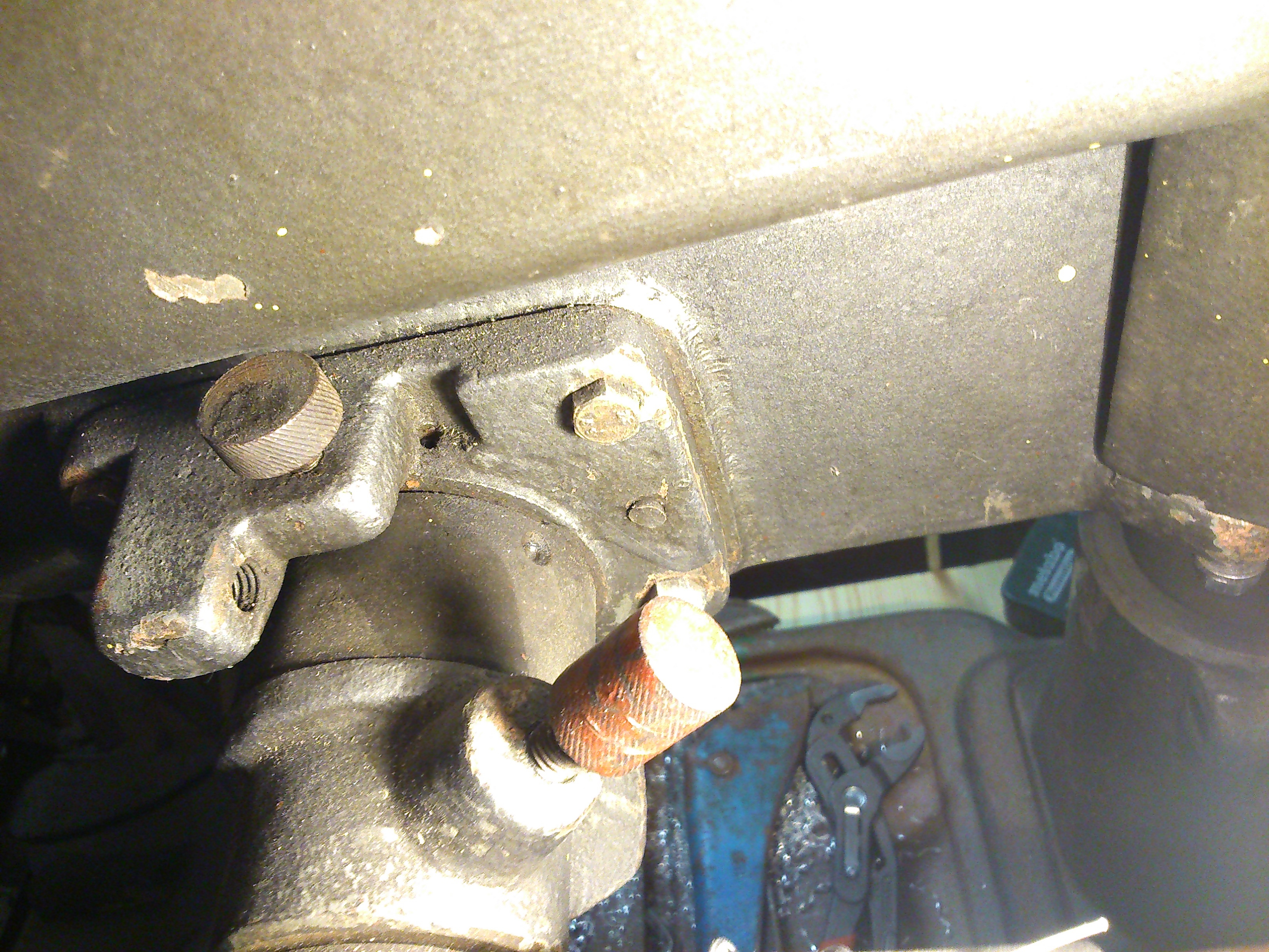

2) pružina

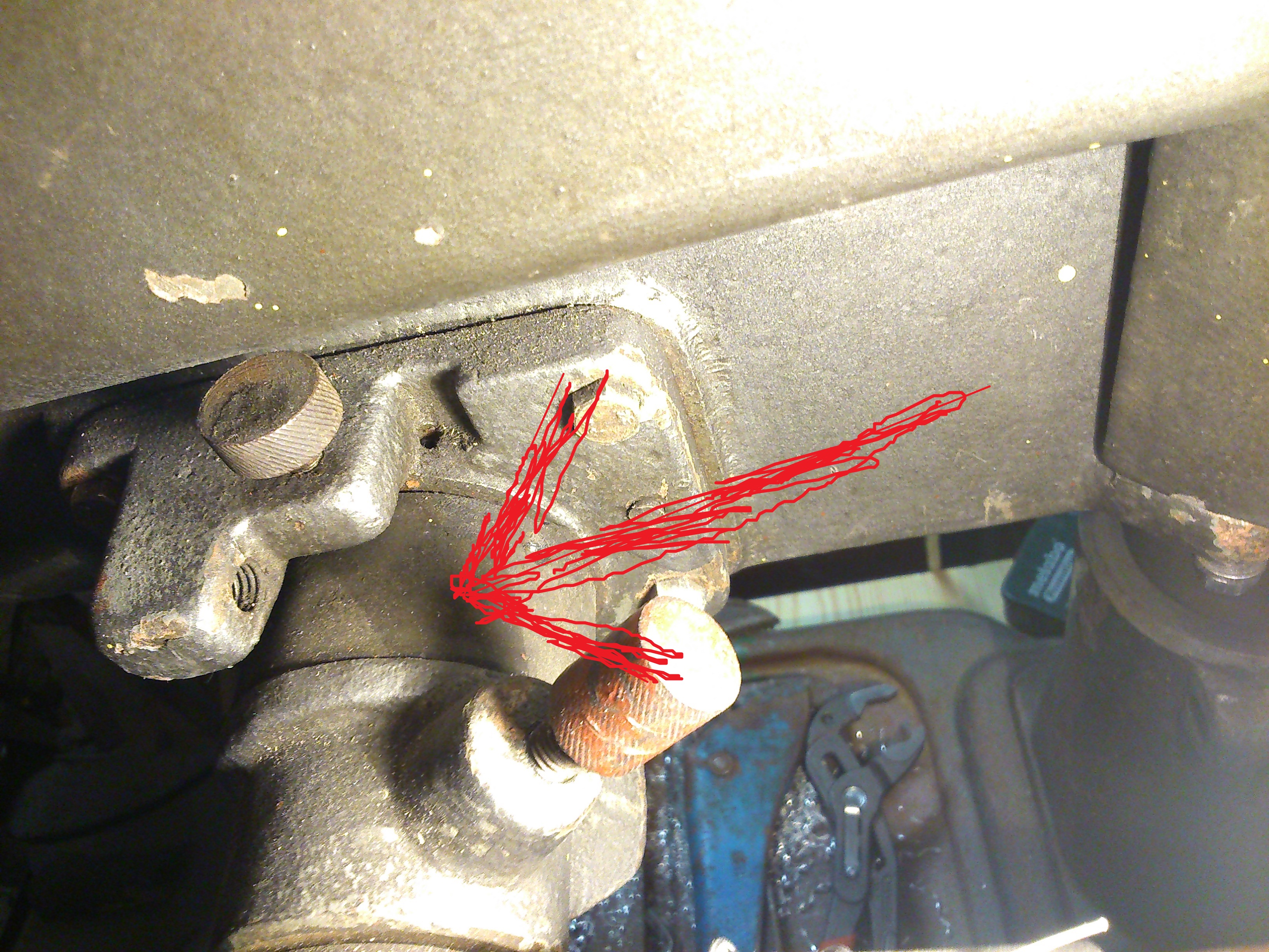

to už se tu také několikrát řešilo, ale nikde jsem neviděl foto... Takže kde ta pružina vlastně má být? :) Předpokládám že za aretací výsunu vřetene. A k čemu slouží ten otočný kroužek s důlky, který se upevňuje šroubem? Nastavuje se nějak tuhost pružiny? A ten závit, kde mi chybí šroub? To je jemné upravení dorazu?

Sklicidlo. Z Kovonastroju mam dve, obe po smrti a stejna diagnoza. Presnost byla docela v pohode jen se pri vetsim zatizeni nebo pri vykruzovani pekelne dotahuji. Hakove klice k tomu pochopitelne nedodavaji. Zkusil jsem ted z ebay.de a kvalita mi prijde lepsi. Navic tam stoji pulku. Zivotnost ukaze cas. Na sundavani zakousnutych je dobre si sehnat klic nebo vyrobit krouzek s cepama. Kdyz je potom spech a je nutne ho rychle sundat, dojde na hasak a to je konecna. Stare bude asi pekne zarostle. Asi bych do neho uplnul nejakou fajfku jako paku a sklicidlo poradne nahral. Stejne prijde vyhodit a je to jiste lepsi nez do neho zbesile mlatit.

1) sklíčidlo vyrazit dolů.
2) Pružina je zboku v tom domečku kolmo na vřeteno. Tím šroubkem se nastavuje předpětí té pružiny jak píšeš. Doraz to samé.

Sklíčidlo teda zkusím nahřát plamenem z plynové pájky a srazit ho dolů... uvidíme...

2) aha takže ta pružina je uvnitř? ne na tom předpěťovém kroužku...

Je v tom domku, co je předpěťový kroužek. Jeden konec toho pera je právě přichycený k tomu vnějšímu kroužku.

Staré sklíčidlo se mi podařilo nakonec sundat bez hrubé síly. Stačilo, aby si den pobylo s WD-40 pak ještě jeden nástřik a dvě přesné rány s opravdu malý kladivem a už bylo dole :P
A tak jsem zjistil, že kužel taky hází :( sice méně než to sklídilo, ale i tak je to na konci nějaká desetina mm... Tak budu muset rozebírat dá, snad to budou jen ložiska.. Kde se případně shání? Je to standardizované nebo se musí nějak speciálně hledat?
