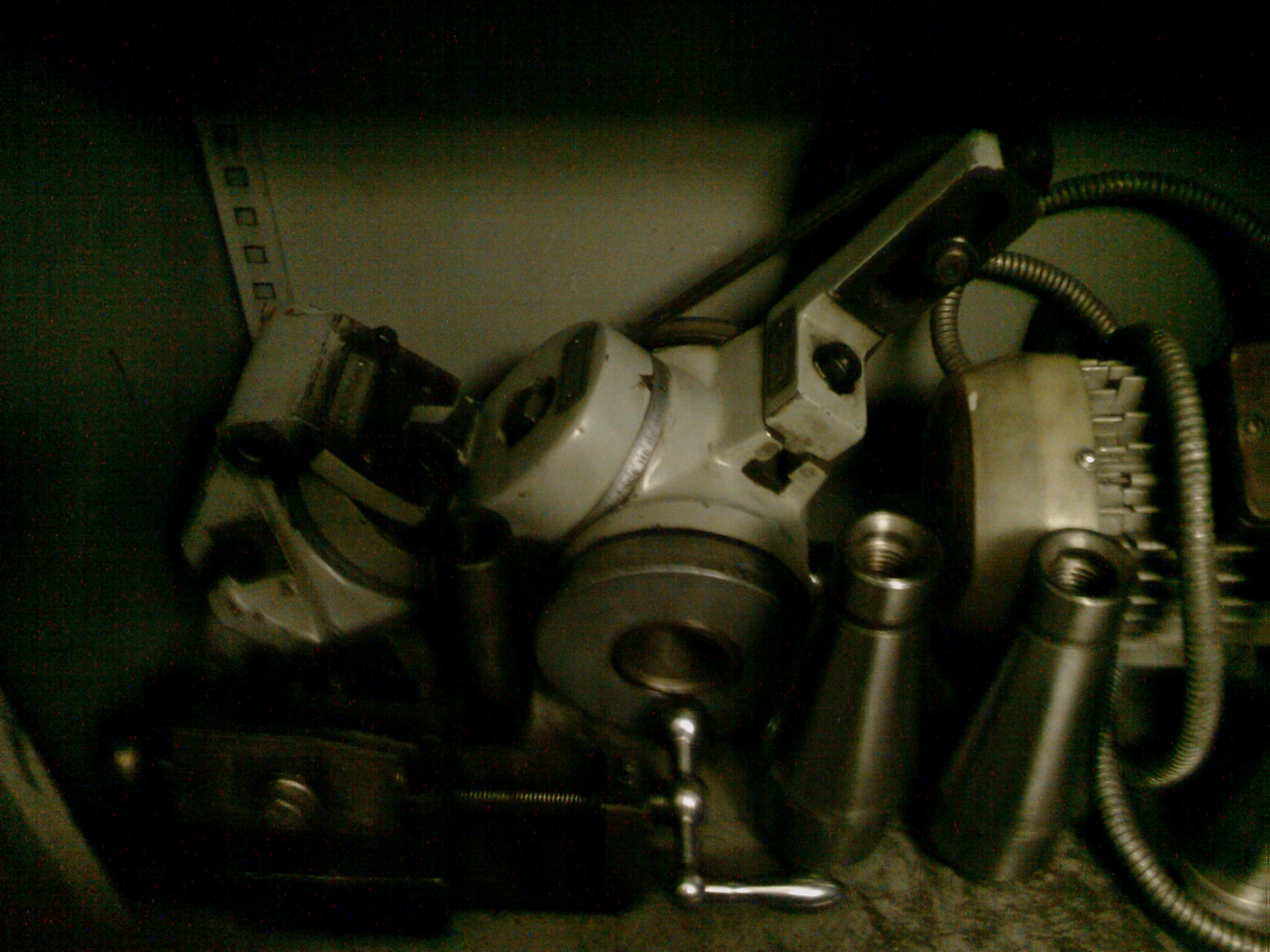

Zdravym chcel by som sa opytat na delacku na brusku.
Aky je rozdiel medzi originalnou delackou napr z brusky BN 102 alebo NUA 25
a deliackou z frezky alebo vrtacky?
Viem ze na origos delacke je iny sposob delenia ako na tej s frezky (ma tanier s dierkami)
Origos ma drazky a tie sa otacaju a zaistuju. A nema univerzalku ale kuzel.
Neviem pre ktoru sa rozhodnut, chcem to prerobit na motorcek kvoli bruseniu hriadelou a osi.
Dakunjem za radu.

Dělička u nástrojové brusky nemá uvnitř žádný převodový mechanismus. Dělení se provádí jen přímo. Hlavně jde pak taky o to, že dělička u brusky má naklápěcí vřeteno nejen ve svislé rovině (jako dělička u frézky), ale je tam i natáčení ve vodorovné rovině. Další věc je, že je dělička vyklopená do strany (u frézky je osa nad drážkou) a pasuje proti ní pravý koník.
Pro motororizaci bych použil určitě děličku k nástrojové brusce. U BN102 je na to zvlášť přístroj - vřeteník co už má integrovaný motor a převodovku, ale dá se to i dodělat na děličku. U 3M642 se pohon montuje na děličku. Ta už má na to připravené úchyty, kam přijdou připevnit kladky pro drážkované řemeny a motor. Jestli na to nezapomenu tak to můžu o víkendu vyfotit, ale je to tuším vidět i někde v manuálu http://honzahorka.rajce.idnes.cz/Nastro ... 2_Ruska_2/" onclick="window.open(this.href);return false;
Jinak i do děličky u nástrojové brusky dostaneš univerzálku. Musíš mít k tomu přírubu s trnem. Stejně tak se tam dá takto nasadit i kruhový magnetický upínač, lícní deska atd. Resp. v podstatě i nějaký přípravek co by sis udělal.

Tady jsem ti vyfotil jak je řešená motorizace u 3M642 + je tam fotka jak dělička vypadá normálně bez kladek (to je sice s ISO50, kdežto ta s motorizací je MK5, ale vnějšek vypadá stejně). To v pravo je motor, co přijde nasadit přes čep na pouzdro co je na děličce na levo.majo.0007 píše:Dakujem za vysvetlenie

Aha ďakujem za foto. A prevod to má len jeden? Môžem poprosiť parametre motora, aby som vedel podobný zohnať?

Motor má tyhle parametry http://www.nastrojenaradi.cz/img/x/8082 ... m6-42e.jpg" onclick="window.open(this.href);return false; Já se dostanu do dílny až zase o víkendu a tohle je stejný. Tak alespoň nám bude pro jednou Svoboda k něčemu užitečný. Převodů je určitě víc, musel bych se podívat, jak to je. Mam pocit jestli nejsou 4 - 2 se nastavují převodem z motoru na kladku a 2 z kladky na děličku. Já pořád ještě brusku repasuju, takže jsem to po koupení jen uložil do skříně a dál to nijak nezkoumal.majo.0007 píše:Aha ďakujem za foto. A prevod to má len jeden? Môžem poprosiť parametre motora, aby som vedel podobný zohnať?
