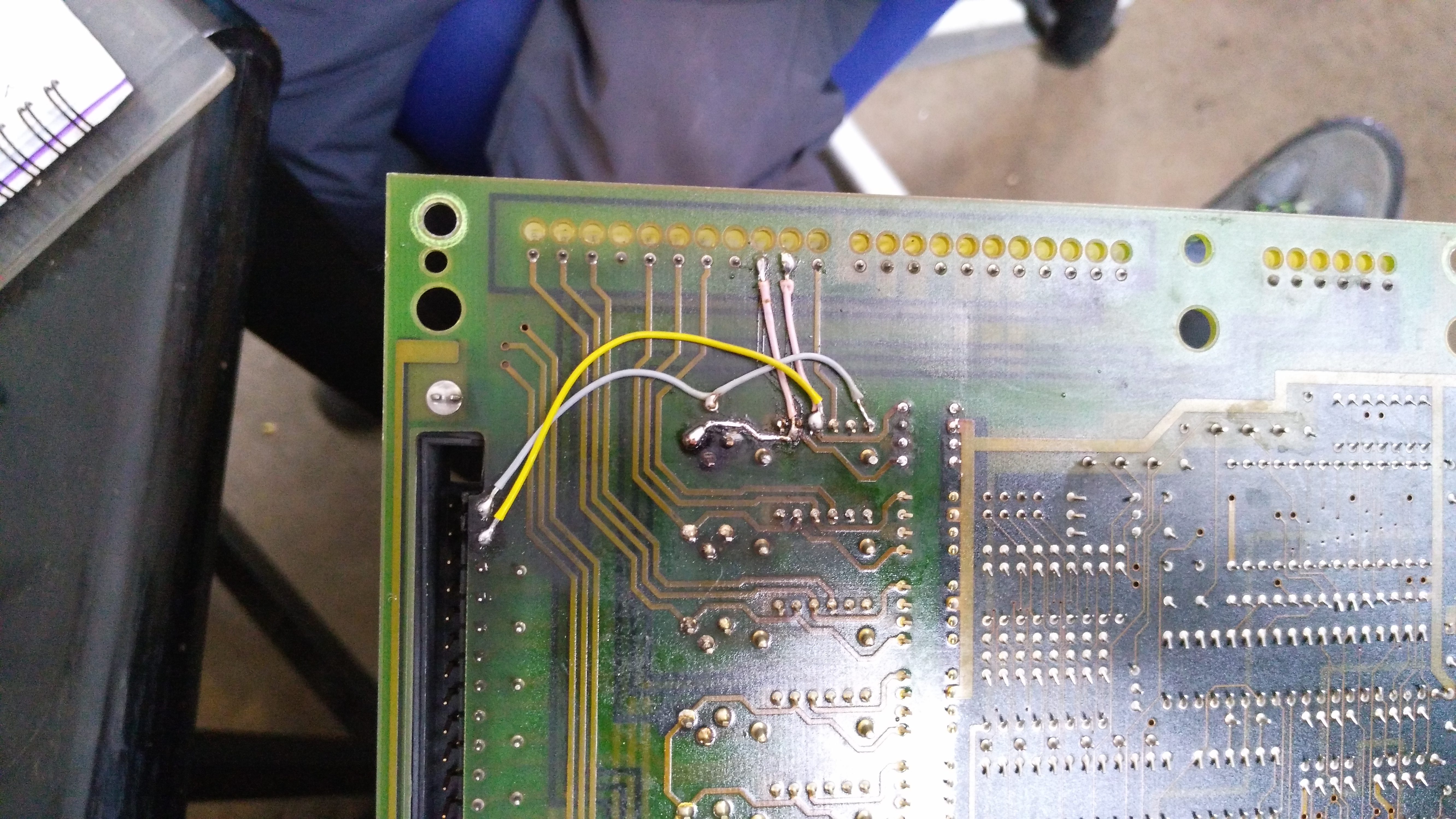

Dnes jsem rozebral logickou desku. Večer hodím fotky. Už se v tom někdo hrabal i když prodejce mi tvrdil že ne ..
Jsou tam vypálené cesty od logiky IGBT modulu k ovládacímu tranzistoru IFR 840 a od něj ke zdroji napětí a driveru DK456 pro jeho ovládání. Toto někdo relativně umělecky nahradil drátěnejma propojkama ( i já bastlím o něco lépe). Navíc je vyměněn optočlen HPCL 4502 za 6N136 ( což by asi nemělo v zásadě vadit).
Předpokldádám žedy že předchozí majitel když mu to shořelo vyměnil optočlen, dodal propojky a vyměnil IGBT načež mu to ruplo znova a vys... se na to.
Zkontoloval jsem ještě zbylé optočleny a ten který má spínat Lko na první fázi a je prošlehnutej tedy předpokládám že to je ta příčina proč to takhle pěkně vyhořelo. Jemi jen divné že to takhle pěkně prohořelo od těch IGBT modulů až ke zdroji pro budiče. Taky asi budu muset vyndat zdroj a pustit ho separátně jestli mu jede nájení pro všechny budiče je to tam docela zajímavě řešené a zatím jsem úplně nepochopil proč.

Trochu se snažím zorientovat v té výkonové části a vypadá to že jsou tam 3 páry IGBT modulů kterým se řídí motor, to bych chápal. Ale navíc jsou tam 3 trojice igbt modulů které jsou hned za usměněním každé vstupní fáze a jejcih výstup jde do napájení na kodany. Je možný že by se tímto dalo regulovat jako by vstupní napětí co pak leze do výkonových IGBTček? Co jsem koukal tak i když je to rok 85 tak by ten měnič měl umět vekor.

Tady jsem k tomu něco našel tak budu muset oměřit že je zdroj ok. Je zajímavé že napájení Hčkových spínaných úrovní na IGBTčkách má každá fáze svoje napětí a Lko má pro budiče napětí společné.
