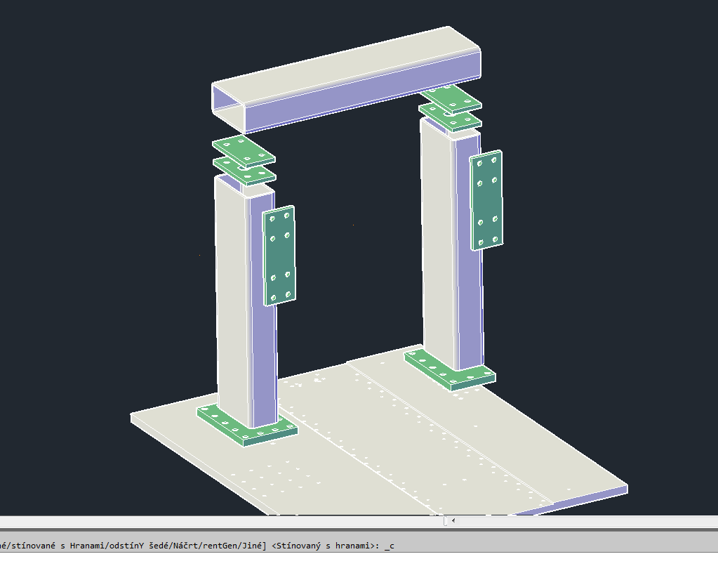

Mam dotaz ohledně obdelnikoveho profilu
chci pouzit 160*80*8 ˇ(10)
ale ferona a par dalsich ho nabizeji ale nemaji skladem a kvuli par kouskum to kvuli me ani nenaskladni jedine co je vsude je 160*80*5
na boku bude privarena 10ka desticka protoze tloustka jekklu by na zavit nestacila a vnitrek bude vylity.
zajima mě to zda mam stale nekde shanten tech 8 10 mm nebo postaci i ta 5 tloustka?
dik za radu

čau, já to mám z 10ky jeklu, trošku shánění, ale sehnat se dá, jinak ke konstrukci, ty horní příruby na přišroubování vršku jsou myslím zbytečně navíc, přivař to k sobě a hotovo, stejně tam kdybys tam přivařoval ty příruby, tak nepřesnost svařováním vneseš stejně. Když budeš vařit opatrně v zafixovaném stavu, tak se to moc nehne, dosedací plochy budeš tak jak tak obrábět (po vyžíhání) .. počítej, že to zabere trochu času :mrgreen:

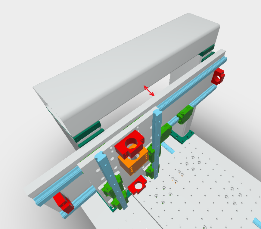

bližime se do finale

... tenhle pohled znám :D, teď už to pude rychle .. vydržet! .. těšíme se na falší foto ...

Ahoj, proč si nedal ten horní jekl na výšku?
piskoteek
Příspěvky: 867
Bydliště: Zlínský kraj
31. 1. 2016, 12:35
Proč by měl být na výšku? Jen spojuje ty nohy a Y plotna bude na těch plotnách na boku.
Fmodel- už jen ofrezuje ty nohy a poslední věc je ta Y plotna...po mechanické strance z85% hotovo si myslim.

piskoteek píše:Proč by měl být na výšku? Jen spojuje ty nohy a Y plotna bude na těch plotnách na boku.
Pak se nabízí otázka, proč se o něj ta plotna neopírá, když už tam je?

Ta plotynka je přivařena a ten vrch je ofrezovanej a bude k nohám přišroubovany. Viz 3d model nahoře.Nohy a ten vrch bude pravděpodobně něčím vylitej.
Příspěvky: 9569
31. 1. 2016, 8:17
Nevim, jestli si rozumíme, ja myslím, jestli neni škoda, že plotna pod kolejema Xka je takle v luftu, když je tam zároveň bytelnej jekl.
