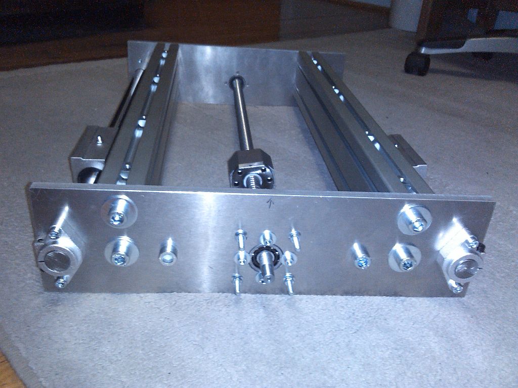

Konečně sem se dostal k výrobě malé CNC portálky, kterou sem chtěl už dlouho postavit. Původně sem přemýšlel i nad nákupem Ebay klasiky CNC 3040, ale když sem si to spočítal, tak mi vyšlo, že s o něco málo vyššími náklady jí dokážu vyrobit znatelně tužší. Zatím mám hotovou jen základnu, jakmile najdu zase trochu času, tak se pustím do portálu.
- Pepa z depa
- Příspěvky: 1779
- Registrován: 2. 12. 2012, 9:31
- Bydliště: Hostěradice (Znojemsko)
Čau Tome, odpověď hledej v názvu vláknaThomeeque píše:Škoda, že jsi tam místo těch tyčí nedal lineáry, vždyť je jich tu plnej bazar. Jinak hezký.
.. jinak jsem zvědavý a držím pěsti, ať mašinka splní tvá očekávání jak mechanicky, tak po finanční stránce, jak jsi říkal ".. s o něco málo vyššími náklady jí dokážu vyrobit znatelně tužší" .. je to výzva
No právě že se teď v bazaru docela často objevují nabídky, který v rozporu s názvem vlákna ani moc nejsou. A obrábění ALU neni zas úplně lehká disciplína. A píše "znatelně tužší", přičemž ten spodek (vedení) vypadá ve srovnání s 3040 tuhej +- stejně. Ále v pohodě

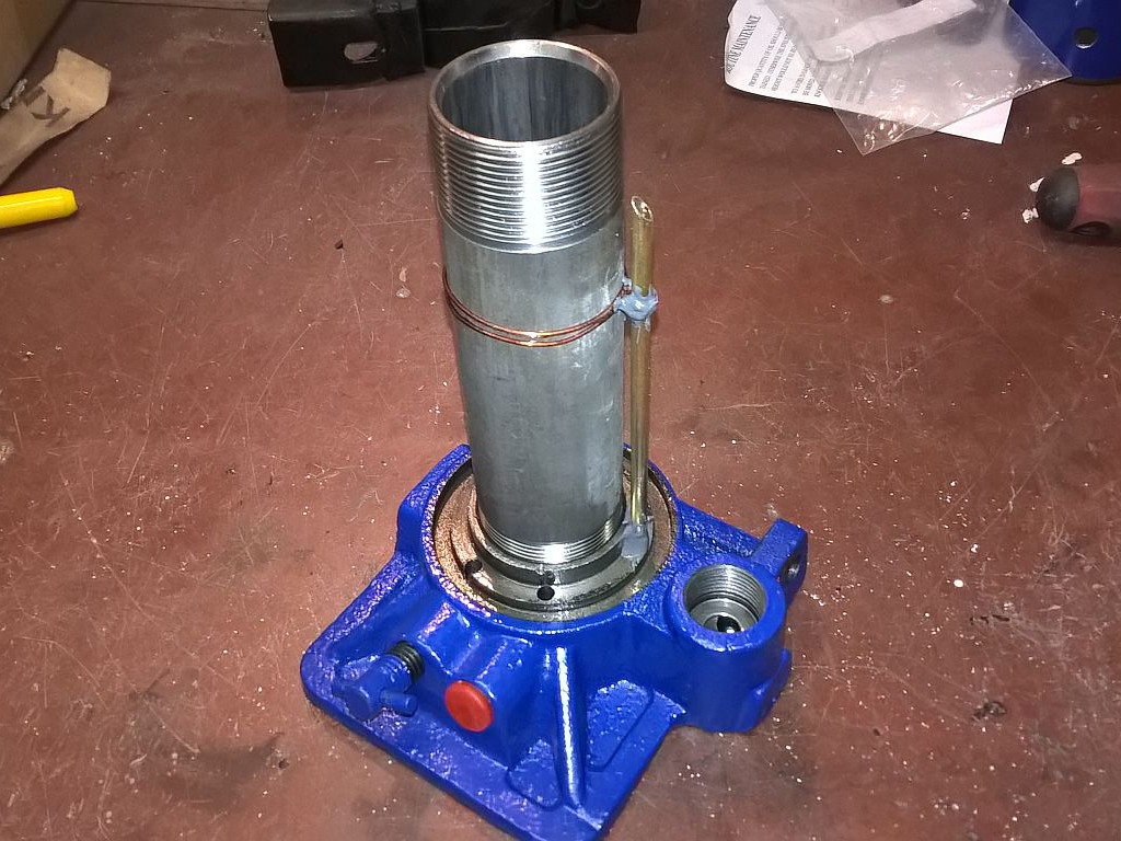

Sice to zase není CNC, protože na to sem kvůli práci zase jakou dobu nešáhnul, ale možná by se to někomu mohlo hodit. Kvůli práci sem si chtěl koupit menší hydraulický lis, ale ceny za nějaký trochu solidnější jsou docela vysoký, tak sem si nakonec vyrobil svůj
Podařilo se mi zjistit, jak upravit hydraulický hever, aby mohl pracovat vzhůru nohama (není to složitý viz. foto) a zbytek už byla jen jednoduchá kovovýroba. Ještě to musím natřít, aby to trochu vypadalo, upravit páku heveru, aby se pumpovalo pohybem páky směrem dolů a časem možná dodělám pružinový zatahování pístu.
Každopádně tak jak je to teď, tak mně to vyšlo skoro přesně na 2000Kč, což je krásná cena za takhle pevný lis. Co sem koukal, tak nejlevnější hydraulický lisy stojí přes 3000Kč a jejich konstrukce je taková dost pofidérní. Moje řešení navíc umožňuje posouvání pístnice v ose X, což se docela hodí pokud člověk potřebuje vylisovat něco excentrickýho.
Jj je to jednoduchá úprava. Defakto jede jen o to udržet hladinu oleje nad nasávacím otvorem. Podle mně by to šlo udělat i bez rozdělání heveru, když by se použil externí zásobník oleje umístěný nad heverem samotným.
Můj lis je relativně malý (650x450mm) takže stolek váží jen pár kilo a do důchodu je daleko, tak pro mně ten vrátek není potřeba
Dovedu si ale představit, že u nějakýho mohutnějšího stolu to může být docela velký plus.

taky ten hever muze zustat ve sve prirozene poloze
bude sedet na pohyblive casti a tlacit do toho vrsku
ma to hned dve vyhody pumpuje se tahem dolu ne tlakem nahoru
odpada reseni upravy heveru
jednu nevyhodu
je treba zkonstruovat pohyblivou cast (par profilu)
jednu nevyhodu
