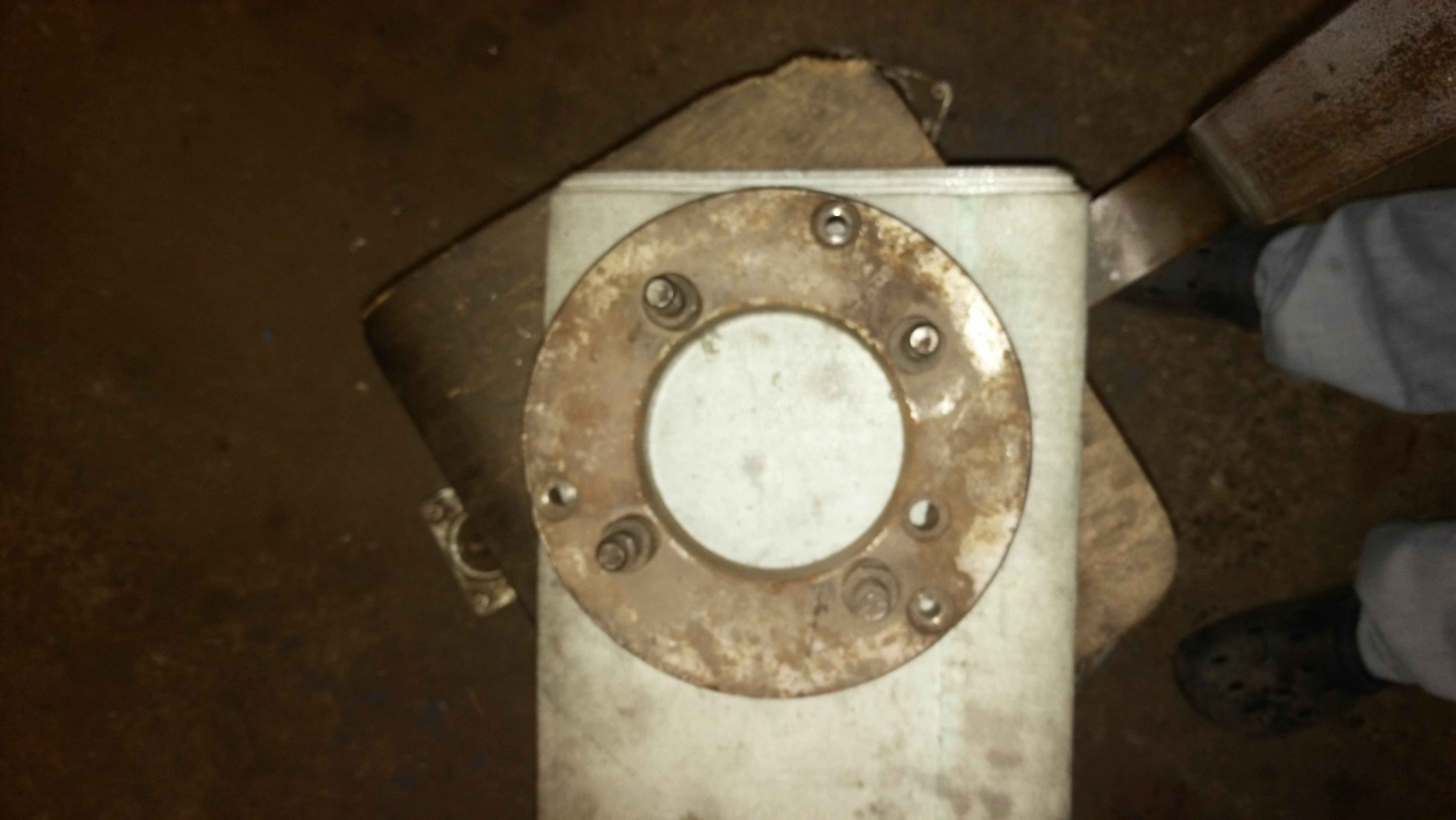

prosim vas nevi nekdo z jakeho soustruhu je tahle priruba rad bych ji vymenil za nejakou se zavitem na sv 18 nebo prodal rozmery venkem 260 osazeni 214 dira 139 veci prumer a mensi 136 celkova tloustka 35 diky
Příspěvky: 7627
Příspěvek 27. 1. 2016, 7:15
podle rozměrů krátkého kuželu to vypadá na velikost č. 8
viz tos.cz
to má třeba SU50
