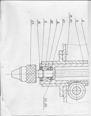

A teď teda jak vyměnit kužel? Dnes jsem vytáhl pinolu, ale jak z něj dostat kužel? Musím to celé rozebrat, tedy vytáhnout všechny ložiska? Ani nevím jak tam ten kužel drží...?
Pak je otázka jestli kupovat nový kužel nebo nechat raději tento srovnat? Přece jenom starý kužel je z pořádného materiálu a srovnání na mašině k tomu určené vyjde na pár stovek...

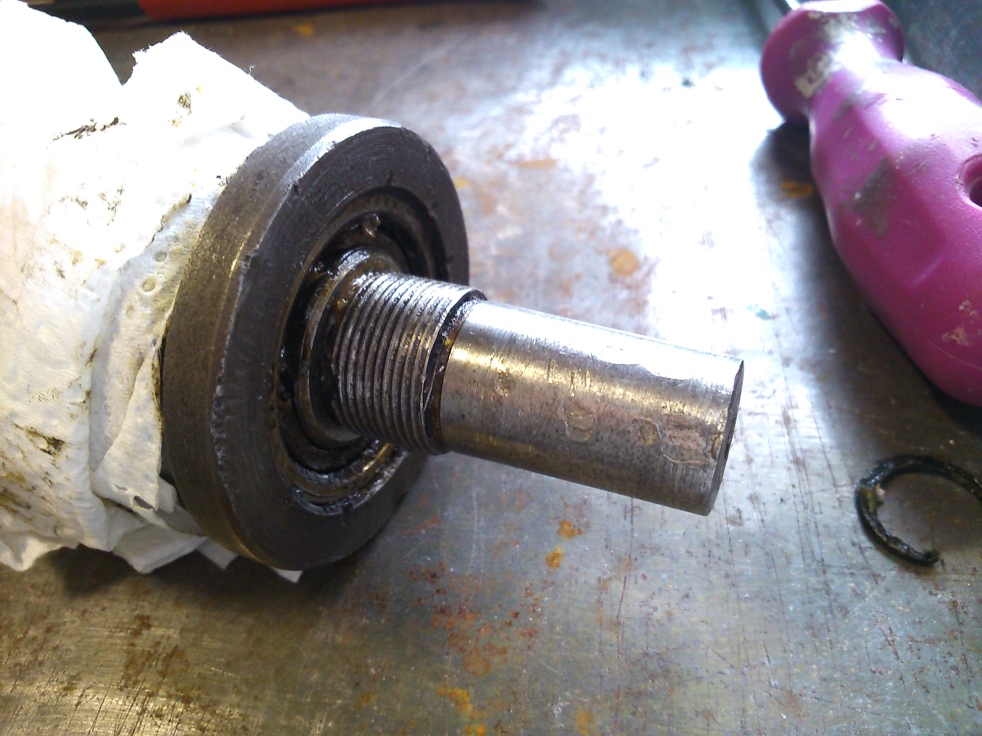

Poradíte prosím někdo jak vytáhnout ten kužel, abych jej mohl dát srovnat?
Nad ložisky jsem sundal "pojistnou závlačku" a co teď? Mám prostě do toho z vrchu klepat kladivem než to vyleze? Pomaličku to jde ven, jen klepání kladivem do relativně dlouhé a úzké hřídele se mě nezdá jako nejlepší řešení?
Díky za pomoc
PS: pokud se někdo pozastavuje nad mými triviálními dotazy, tak prostě s těmito stroji teprve začínám no :oops: :D
EDIT: přikládám foto

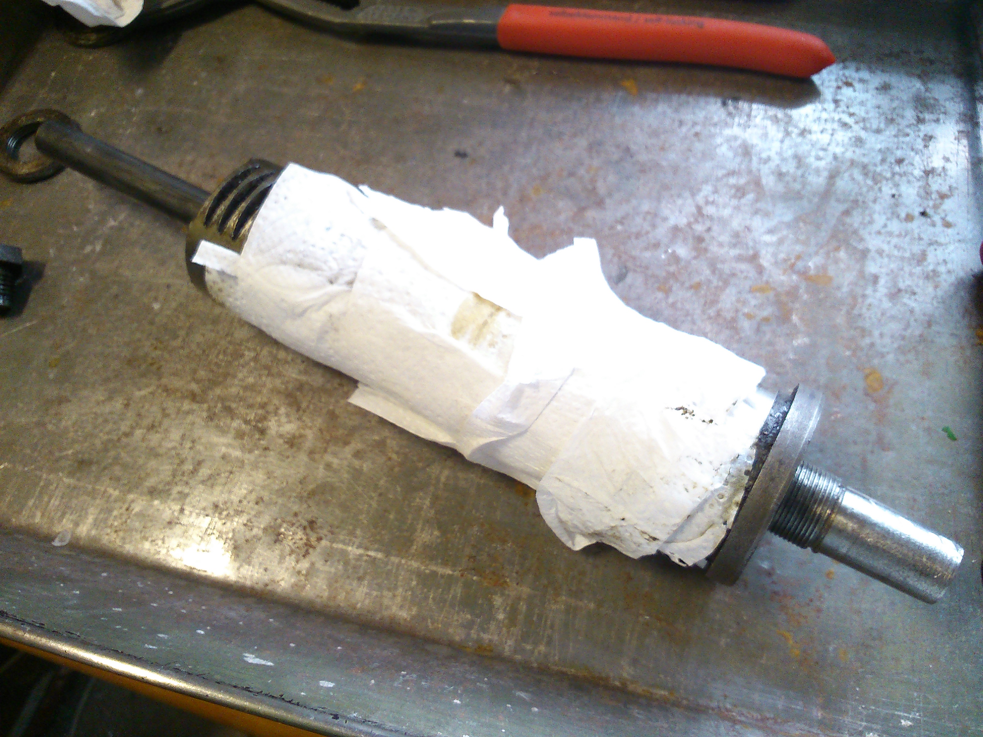

Thom píše:Poradíte prosím někdo jak vytáhnout ten kužel, abych jej mohl dát srovnat?
Díky za pomoc
No lepší je se 10x blbě zeptat než něco zkurvit !!!!
BTW. zkus jště lépe vyfoti ty ložiska

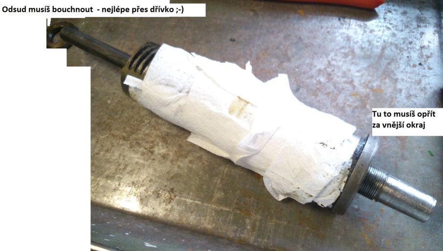

takhle by to mělo jít - opřít za vnější okraj
btw rozebíral jsem také podobnou viz http://www.c-n-c.cz/viewtopic.php?f=23&t=21100" onclick="window.open(this.href);return false;

Thom píše: 2. 2. 2016, 10:28 Poradíte prosím někdo jak vytáhnout ten kužel, abych jej mohl dát srovnat?
Díky za pomoc
Tam neni nad zavitem vretene vnitrni zavit na pinole? Ja tam mam jen nejaka dve kolecka (podlozky), ktere se viklaji... Pritom jsem na YT videl pri renovaci V13, ze tam je vnitrni zavit, resp. ze se musi pred sundanim vretene a lozisek ze spodu kolecko odsroubovat... To vreteno fakt drzi jen v loziscich? Nebo ten vnitrni zavit nevidim a lozisko se vyklepava "pres" nej?

Příspěvky: 3831
16. 1. 2023, 3:41
už to sem dávám snad po páté to vřeteno z jihokovácké V-XX :wink: a ne, nahoře opravdu nic není, jen segrovka na vřeteni k zajištění vnitřního kroužku ložiska, nic jiného tam není potřeba
