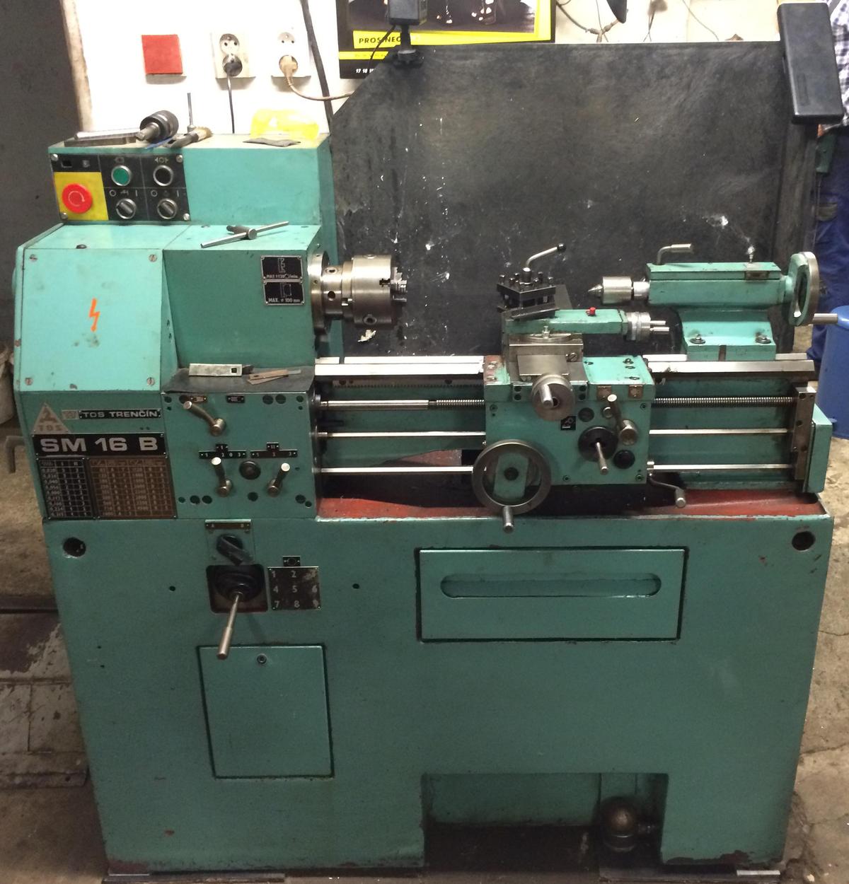

Tak je doma a uz na miste. Pekne zapojeny, vycisteny vsechno a vyzkouseny. Jeste nechat poradne seridit a naucit se snim ;)

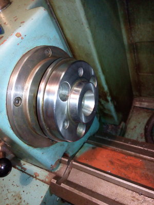

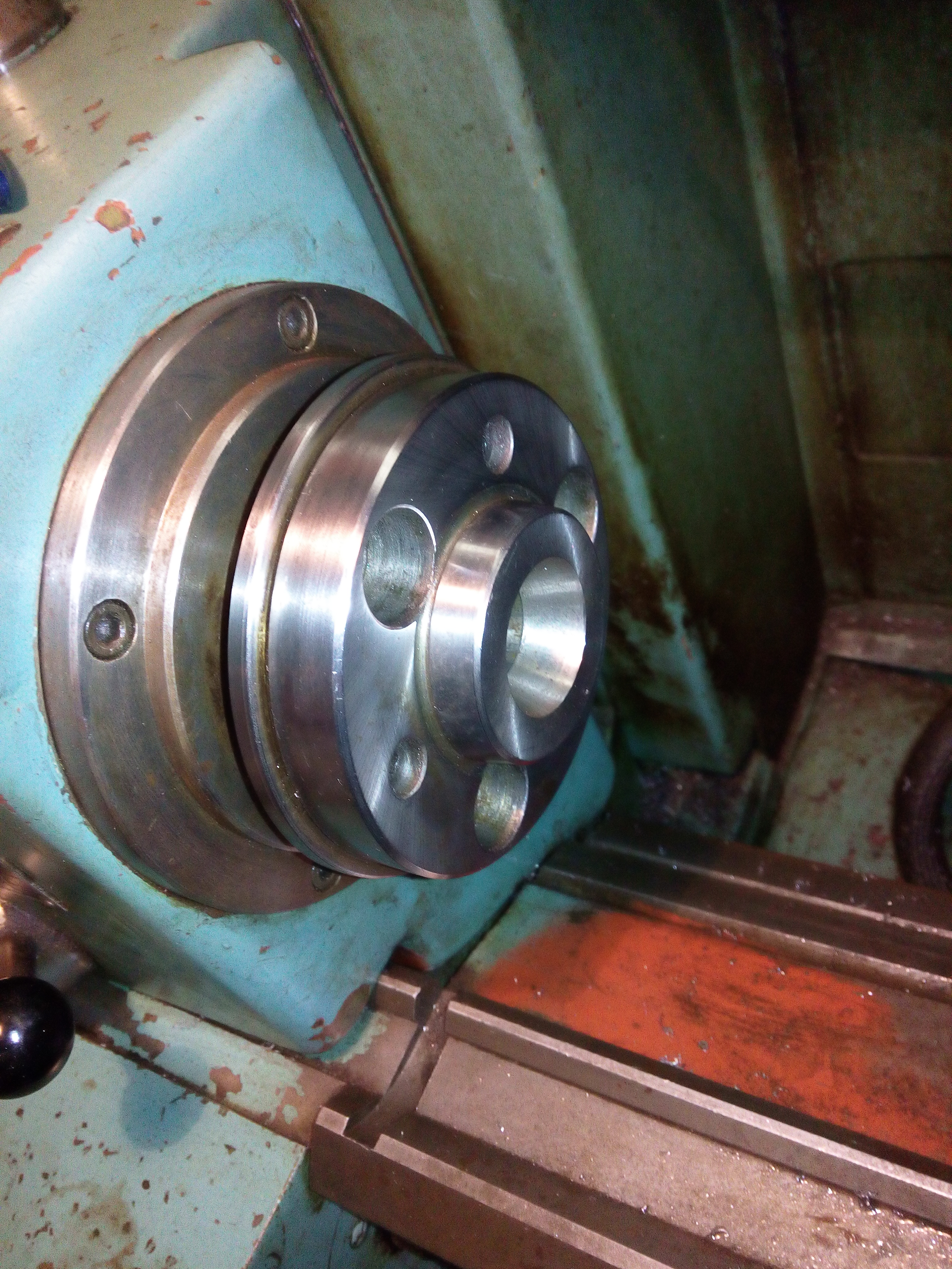

Zdravim potreboval by som poradit. Som sustruznik zaciatocnik. Mam stvorcelustovu univerzalu a potreboval by som vyrobit redukcnu prirubu. Ukončennie vretena je na kuzel vid obrazok. Je ten kuzel podla nejakej normy alebo ako to vyrobit ? Diky za odpovede.

na
tos.cz
jsou výkresy mezipřírub

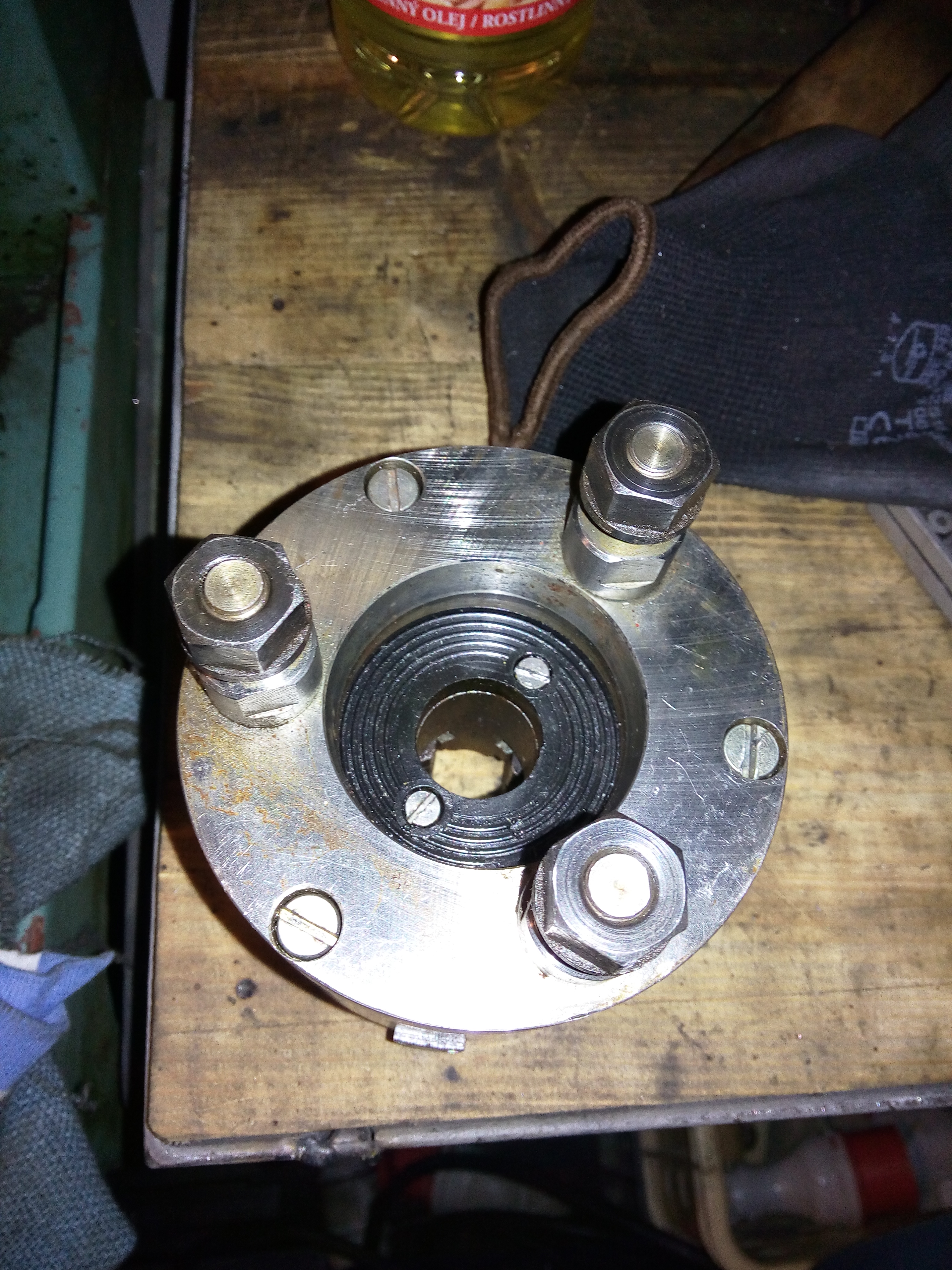

Ahoj, nemá někdo na prodej vtahovací tyč na kleštiny pro SM16 ?
nebo nepoměřil by mi ji někdo? nechal bych si ji vyrobit.

prosím prosím ,poměřte mi někdo tu vtahovací tyč, nebo alespoň lepší fotku z metrem vedle.

Tady to máš závity jsem přesně neměřil ,jestli jsou potřeba fotky tak se ozvi. Jo byla to rychlovka tak mě nekamenujte za kvalitu výkresů
