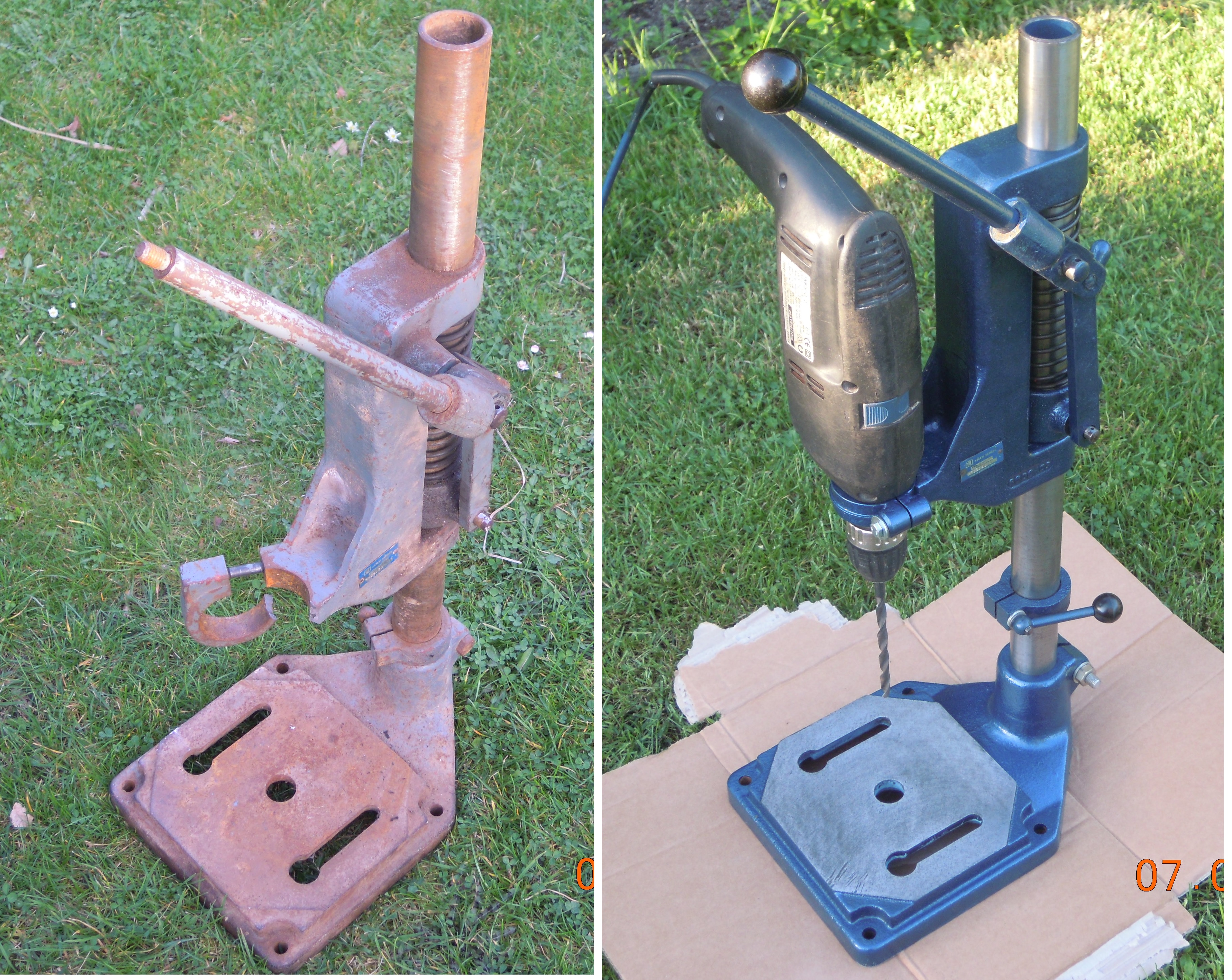

Pro hobíka, který má jen ruční vrtačku, je velký pokrok i tohle
nalezeno na šroťáku, kromě sloupu vše litina, pevný sloup,
vyhozeno asi kvůli prasklé objímce, snadno opraveno, zrenovováno,
s dvourychlostní vrtačkou lze vrtat i dost velké díry,
lehce přenosné, skvělý pomocník třeba při svépomocné rekonstrukci
bytu, syn koupil stojan dnešní výroby někde v marketu,
tenoučké hliníkové odlitky a sloup z trubky o síle tak 1mm,
kromě toho je i velmi malý.
