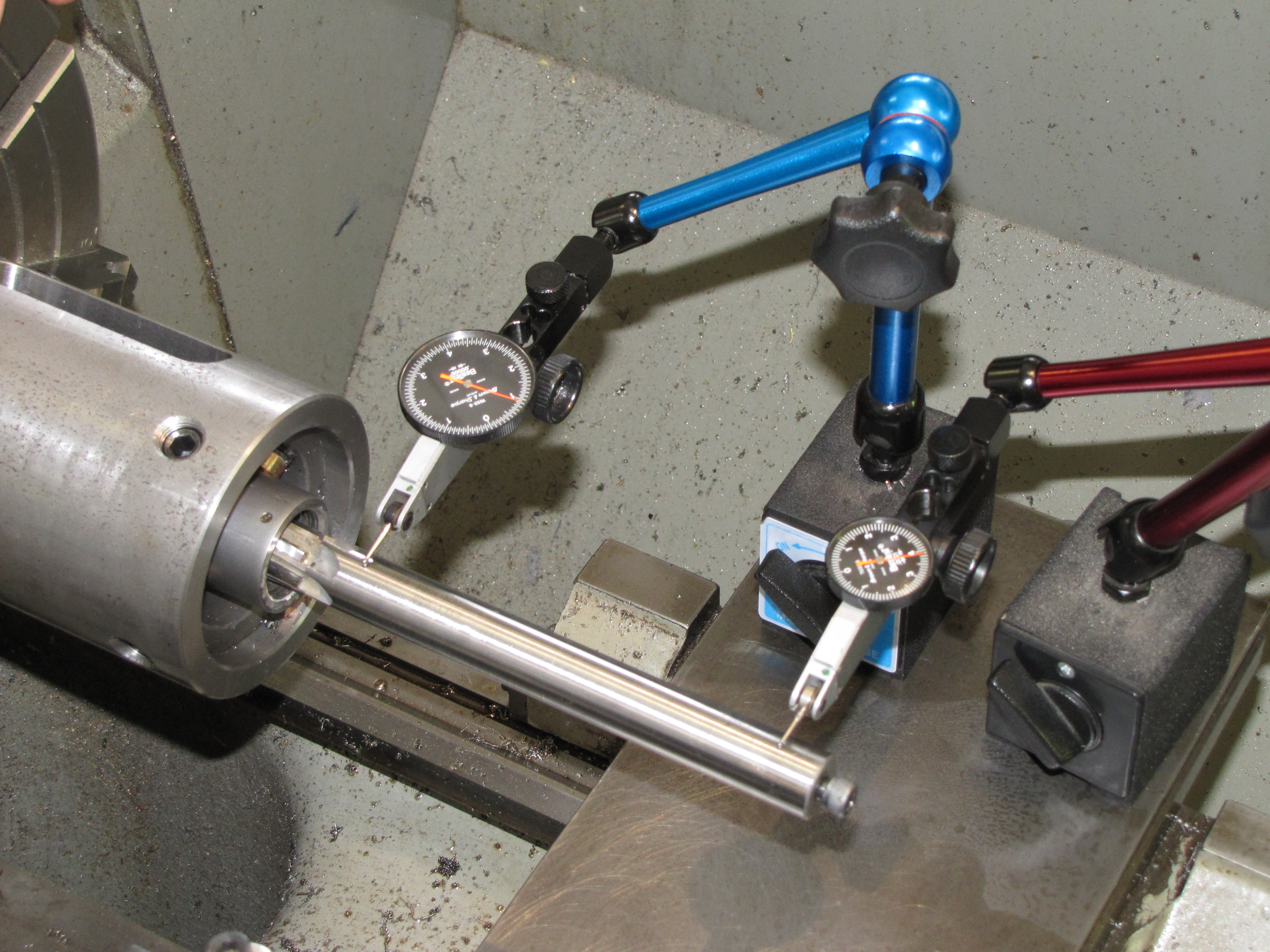

Jericho1122 píše:Nejde o tuning, ale o opravu, vytvoření nové "crown" u zbraně, která má ústí poškozené. Přeci jen je škoda Tula MC-12 poslat jen do rekreační střelby. (Olympijská zbraň, kterou rusové válcovali kolem r. 1962 celý svět).
Nikam to nenos - takovou ptákovinu si uděláš doma sám (pokud máš teda soustruh s dostatečně velkým vrtáním vřetena aby jsi jím tvou hlaveň prostrčil).
Upínací přípravek hlavně na vycentrování hlavně dle ústí vývrtu. U komory (na levé straně vřeteníku) se hlaveň jen zafixuje (gumou, korkem atd.) aby se "nemrskala".
Centrování pomocí trnu v ústí vývrtu. Indikátory je dobré mít ve stejné vzdálenosti jako šrouby v upínacím přípravku (nemusí se pak nic počítat a centrování není jen pokus / omyl)
Plocha čela bude kolmá k ose vývrtu v místě jeho ústí. Čelo může být ploché (rovné), ale dal bych přednost konvexnímu kuželu 11° (lepší a z pohledu výroby snadné řešení).
Čelo po jeho osoustružení (dobře naostřeným nožem) vyleštit jemným brusným papírem a finálně lapovací pastou do zrcadlového lesku. Poslední krok je zalapovat hranu vrtání kuličkou. Kulové sražení jen do průměru hloubky drážkování.
Na leštění a lapování vol na soustruhu rozumný točky ať se leštěná plocha zas moc nehřeje.
Takhle jsme dělali vzduchovky (ty mají, ale hlaveň hubenou - tu lze upnout do jakéhokoli soustruhu).
Když už budeš mít hlaveň upnutou, tak na konci můžeš rovnou udělat závit pro pozdější osazení kompenzátorem (do doby než se rozhodneš pro jeho použití, na závit našroubuješ černěnou krytku o stejném průměru jako má hlaveň, takže úprava nebude vizuálně postřehnutelná)
Jako tohle ale bez rádlování, ať to nedráždí oko.

Jericho1122 jak jsi opravu nakonec vyřešil, svépomocí nebo jsi tu Tula MC-12 odnesl k puškařovi?
Dej sem nějakou fotku detailu jak čelo ústí dopadlo.
