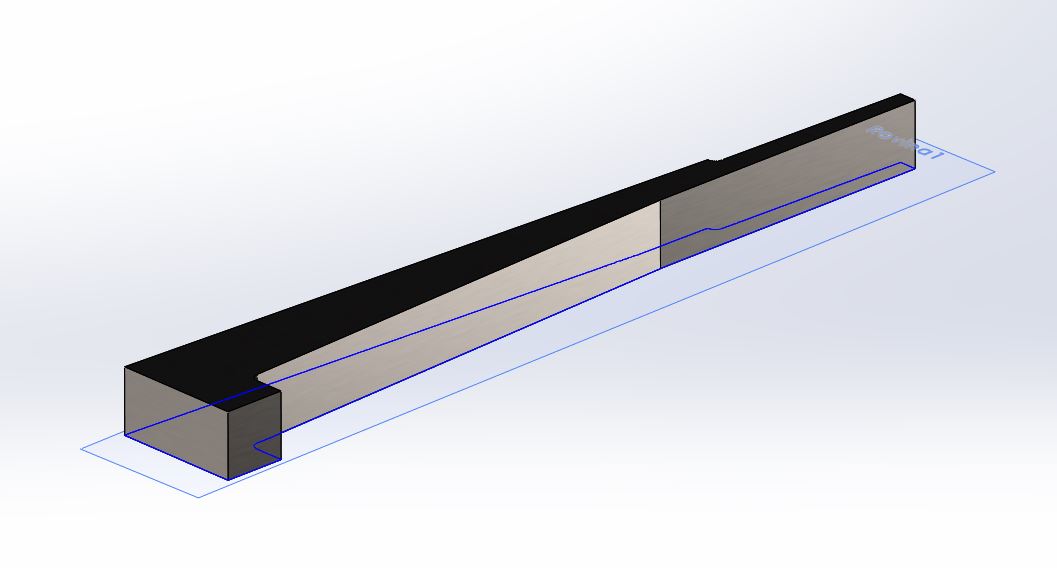

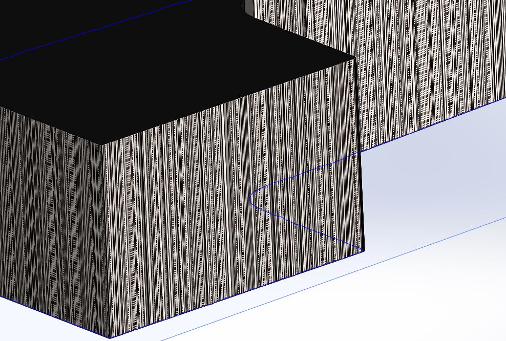

Zdravím,
potřebuju prosím vás pomoct, mám z 3D scanu udělanou konturu tvarové vložky a uloženou ve formátu .igs a potřebuju z toho nějak v Solidworksu udělat model, bohužel s tímhle nemám vůbec zkušenost máte nějaký rady, nápady jak na to? Nejlepší by bylo z těch bodů udělat nějakou jednoduchou křivku aby se pak dala vysunout (tloušťku znám) a poslat na drátořez vyříznout.
Posílám v příloze ten scan.
model z 3D scanu jak?

Ahoj
Dyk je to jednoduchá kontura. Je to scan, tedy je to nedokonalý, kopíruje to skutečný těleso se všema výrobníma nedokonalostma. V náčrtu tomu musíš dát nějaký rozumný tvar. Už si kreslení v SW nevybavuji, ale každý rozumný 3D CAD systém musí umět promítat geometrii ostatních dílů do náčrtu. Z tohodle by ti zvládnul udělat těleso i FreeCAD.
1) Pokud křivka neleží na nějaké rovině, tak křivkou proložit rovinu. Na tu promítnout do nové skici tvar té křivky a použít přidat vysunutím. Ale bude to dál křivé podle scanu.
2) dtto 1) s tou rovinou ale křivku nepromítat ale zkusit ji proložit nějakými standardními čárami. Nabízí se přímka, oblouk, spline a použít přidat vysunutím. Tím se dá dost ušetřit na potřebném výpočetním výkonu tvaru.
3) Zamyslet se, křivku proměřit a na základě těch naměřených hodnot nakreslit nový tvar podle jeho funkce.
