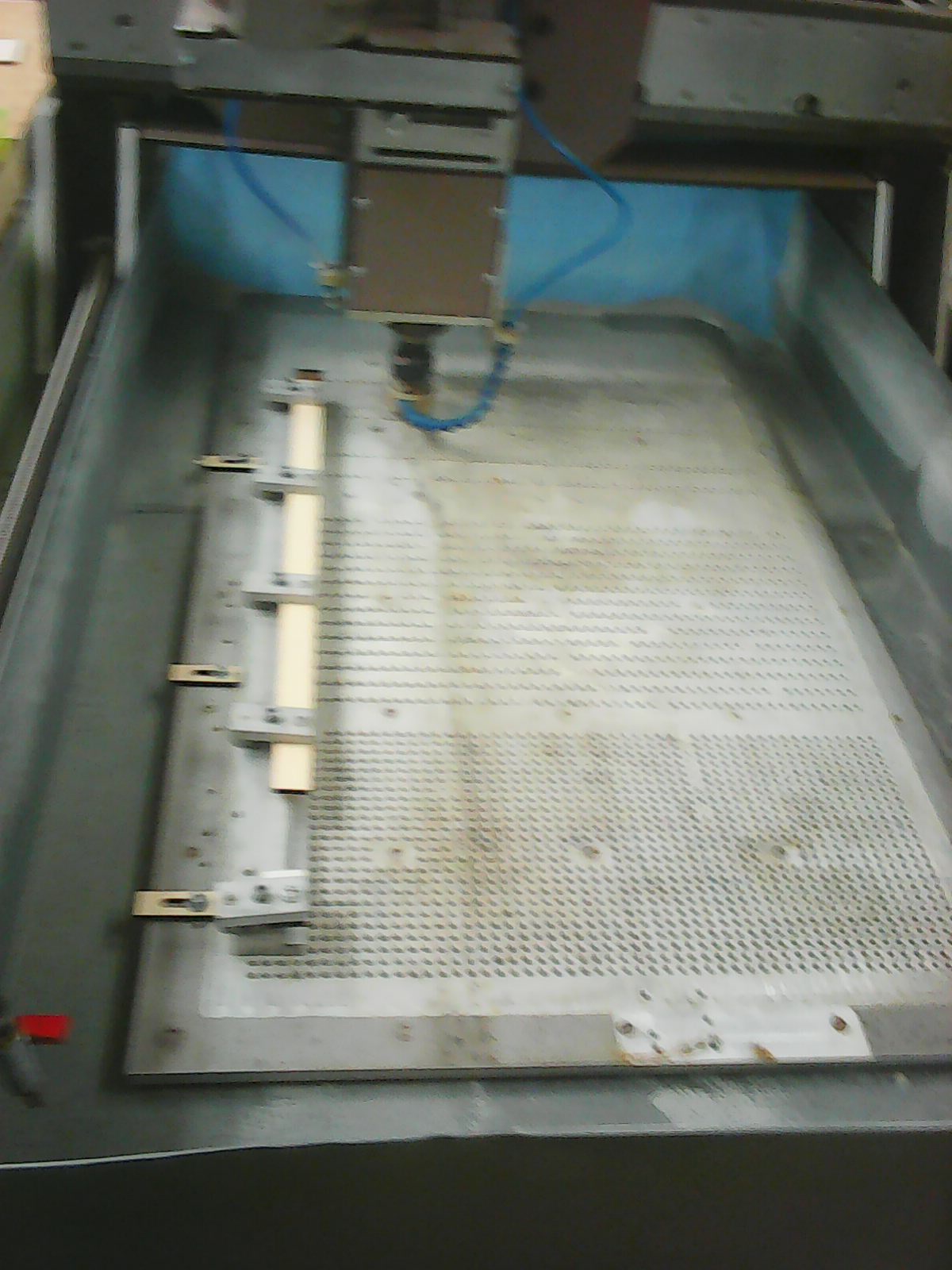

Tyhle profily s drážkou jsou fajn a prodává to víc firem (rexroth,alutop) ale na všechno se to taky nehodí,je to dost lehké a pružné...
Já jsem vymýšlel spíš systém kde základem by byla deska s otvory která se upne na stůl.Rozteč děr by byla 10x10 mm,něco jako na fotce.Do toho by se pak chytalo všelicos,např.ty hranolky.Pododné používám a využívám to hlavně jako svěrák-hranol se přišroubuje na desku a vodorovnými šrouby se (přes lištu) něco upíná proti druhému hranolu.
Slouží to vlastně jako svěrák v případě že je potřeba upnout třebas plast 800x20x10 mm.Ale využití je spousta obzvlášť když si člověk vyrobí různé "pičičandy"...
Problém je že to vrtání prostě trvá a nedá se nějak moc urychlit.Na druhou stranu se mi na dílně teď práší na cnc souřadnicovou vrtačku...
