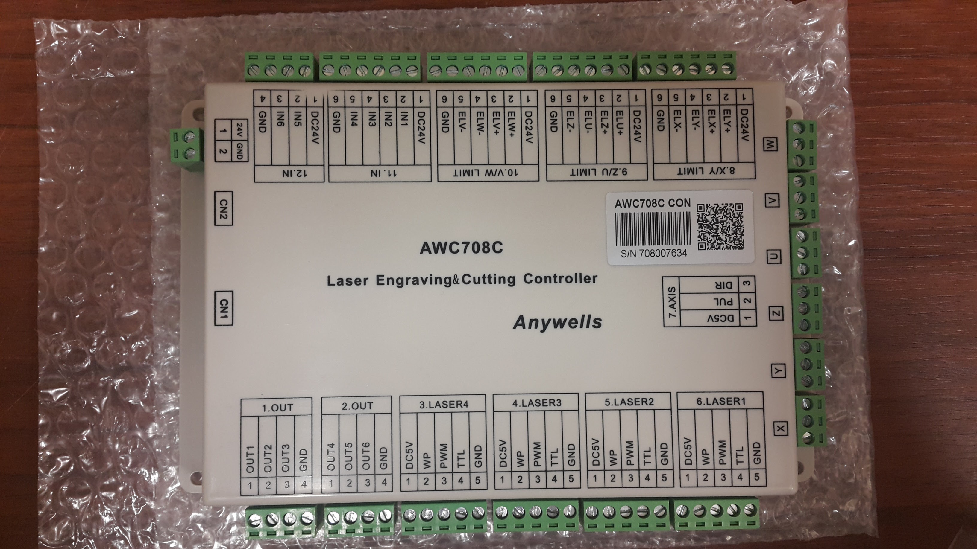

22. 3. 2016, 1:01
Tak konečně mi začaly chodit díly....postupně sem dám fotečky jednotlivých komponent...
ruby.biker
Příspěvky: 10
Registrován: 15. 11. 2008, 7:14
22. 3. 2016, 1:08
Fotky řídící jednotky AWC708C. Měla by to být zatím nejlešpí jednotka pro lasery. Jaké však budou její limity ukáže čas.
JohnyDeath
Příspěvky: 122
Registrován: 11. 9. 2012, 6:20
26. 3. 2016, 10:43
Pěkné, pěkné. V čem jsou rozdíly? Co to umí nového, kdromě 4 laserů a další osy? Mimochodem kde se dá ta další osa vlastně využít? veděl by někdo? Predpokládám, že to bude asi na řízení druhé nezávislé hlavy?. Jinak se mi tam líbí ten panelovej konektor na připojení USB :) Celkem účelné.
