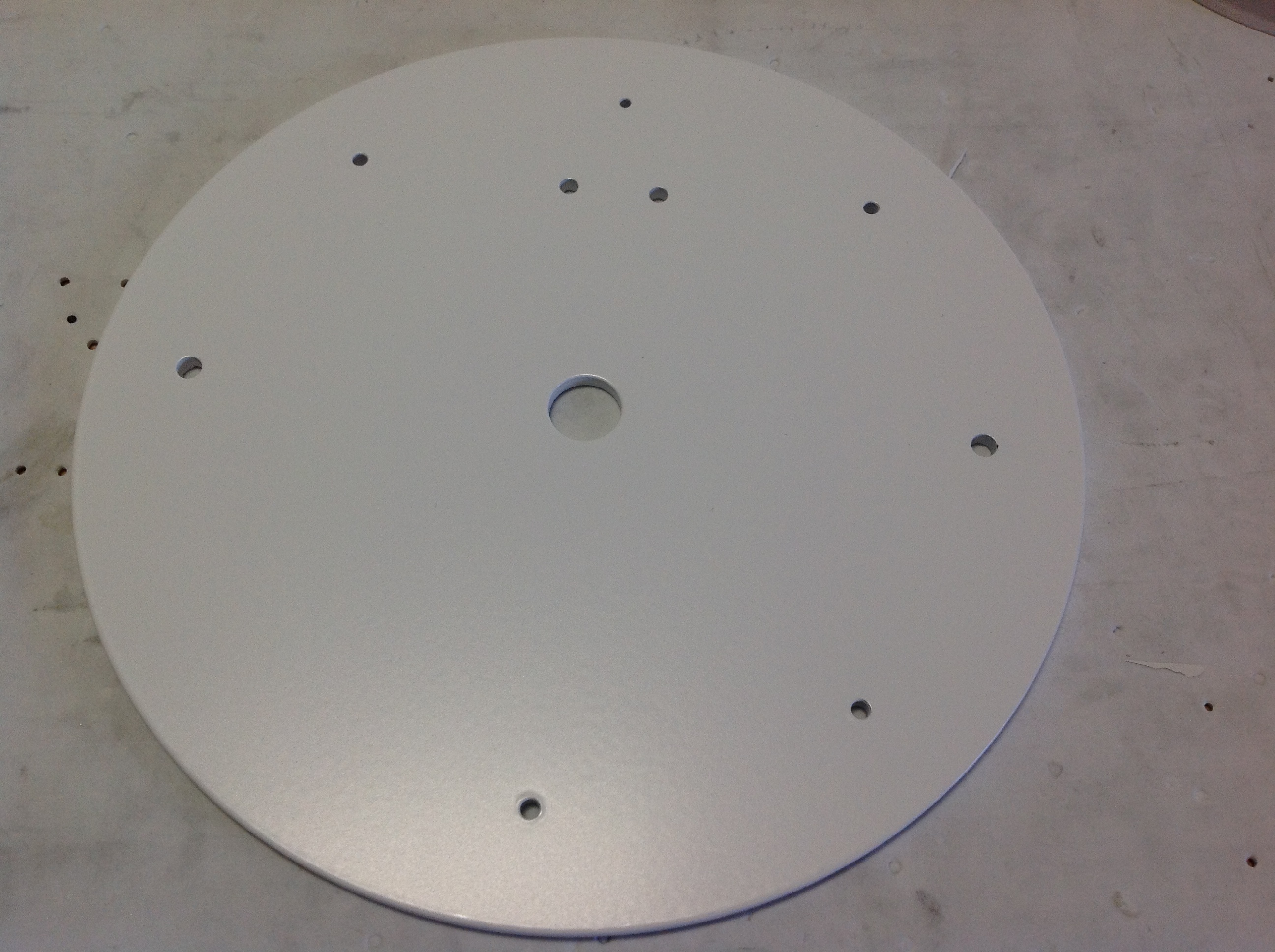

No zatim jsem se od vas dozvedel, ze vsechno jsou jen hracky a sra... ky. A pokud ma neco alespon trochu fungovat, bude to neco imanigarniho cca za 300t.
Co se pobavit o konkretnich strojich a poresit co je na nich dobre a co spatne a tim dospet k nejakemu vysledku? :)
Příspěvky: 23215
14. 2. 2016, 11:01
zakladni informace pro tu debatu je to co vlastne chces delat
jsou to ozubena kola s celnimi zuby?

Foto toho co potrebuji delat je zde:
Příspěvky: 23215
14. 2. 2016, 11:22
takze to by ta cina mohla nejak zvladnout (kyz bud ena linearech tak to ani nebude demolovat nastroje pri opatrnem frezovani)
jen stale nevim kterou linearovou 6040 masinu myslis
muzes dat nejaky odkaz?

Cinu 6040 jsem myslel tuto http://www.omiocnc.com/products/x6-2200 ... raver.html" onclick="window.open(this.href);return false;
Jeste upresnim, ze presnost obrobku kdyz bude 0,5mm, tak je to zcela dostacujici. Nepotrebuji nic super presneho.
V soucasne dobe neco nechavame delat na laseru, problem je, ze nektere diry jsou 3mm a laser je do 6mm neda. Druha moznost , kterou v soucasne dobe take vyuzivame je, ze si to nechavame vysekat na cnc, zde je ale zase problem, ze vysek zejmena u kruhu neni cisty a musi se to pak jeste stacet na soustruhu :roll:
Příspěvky: 23215
14. 2. 2016, 12:05
tak to jo
tohle je vyjimka mezi 6040tkama
tam bych veril ze to bude i fungovat na to co chces delat

Mam to chapat tak, ze Omio CNC je mezi 6040 z Ciny na spicce ve zpracovani a funkcnosti?
Příspěvky: 23215
14. 2. 2016, 4:30
patrne ano
kulickove srouby lineary, nejaky interpolator ci co, to rozhodne hovori pro
tj zda se kvalitni komponenty
jine tyto stroje maji trapezove srouby, posuvy realizovane na tycinkach prohybajicich se vlastni vahou, oboji se strasnymi vulemi vaklave atd...

já být tebou než utratím cca 60000 tak bych se jel k někomu podívat jak to obrábí, aby jsi pak nebyl zklamán.. jinak tahle frézka a ten původní model s kressem je diametrální rozdíl.. ale uplně stejně diametrální jako tahle hračka a normální cnc frézka :D

Jasne to chapu, ze rozdil mezi X6-2200L a vekou vrezkou bude diametralni. X6 ma krokove motory a nema servo, tj ve vysledku to nebude tak dokonale jako se servem. Necmene vzdy to bude vypadat cisteji z frezky s krokacem nez z vysekoveho CNC Trimaticu nebo lazeru.
