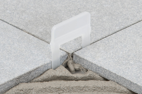

zdravim, navrhni nejaky podobny tvar, daj vyrobit formu na vacsiu seriu tychto prichytiek
a sekaj a sekaj,
keby sa to dalo vyrobit z recyklovaneho plastu z PET flias bolo by to super, to by trebalo nejaku drvicku
klinky sa daju narezat ajj z dreva
http://tilelevelingsystem.raimondispa.com/" onclick="window.open(this.href);return false;
a sekaj a sekaj,
