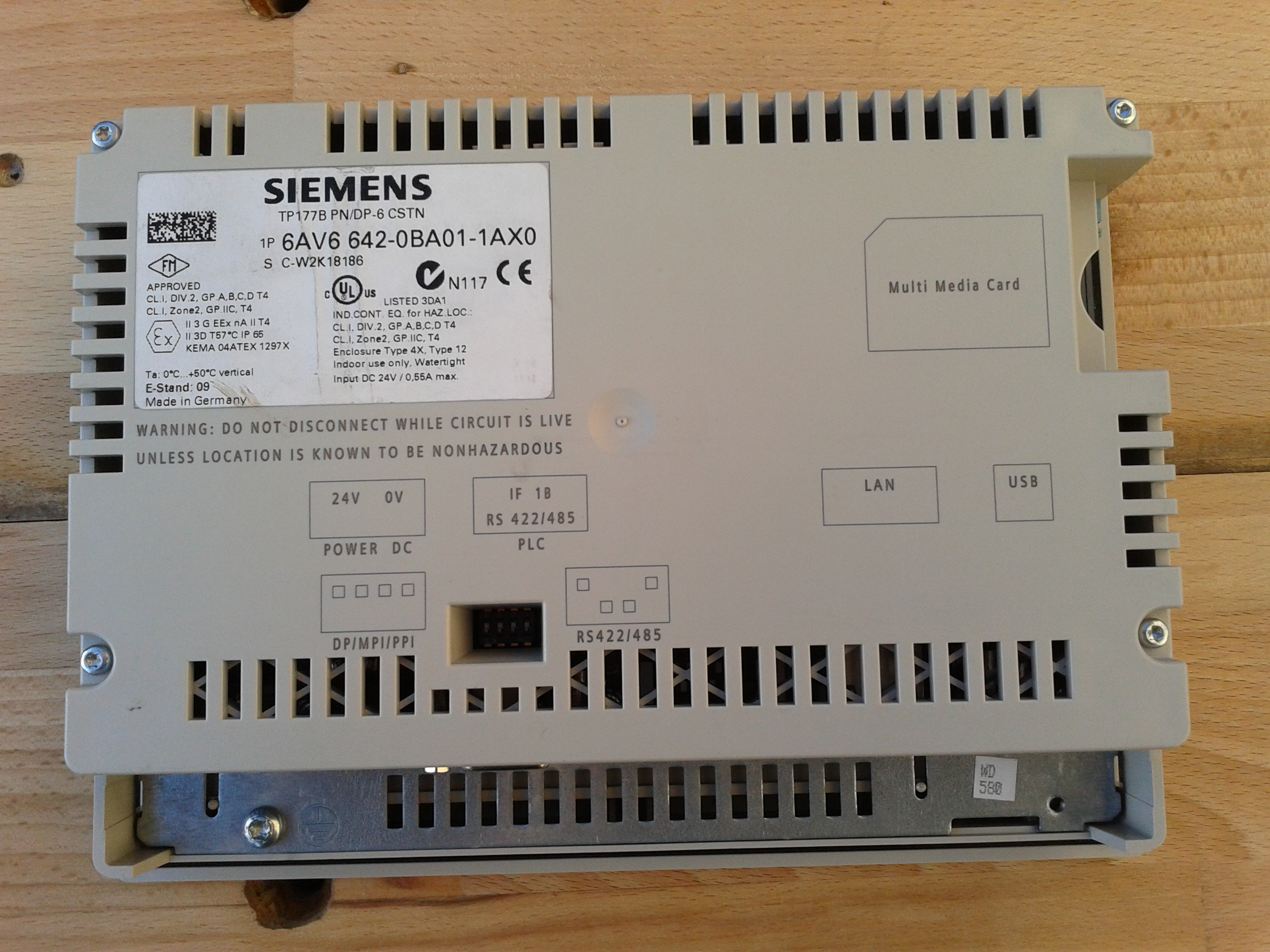

Predám PLC CPU 315-2DP + kartu 16 vstupov SM321 + kartu 16 výstupov SM322 + ethernet-komunikačnú kartu CP343-1 Lean, cena 250€
Ďalej HMI panel TP177B PN/DP, cena 250€.
Komponenty sú použité ale plne funkčné.
V prípade vážneho záujmu môžem na odprezentovanie funkčnosti vytvoriť jednoduchý demo program,prípadne poslať detailné foto.
