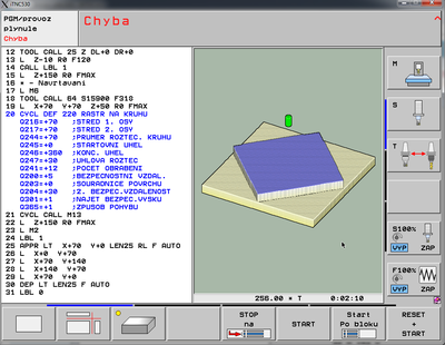

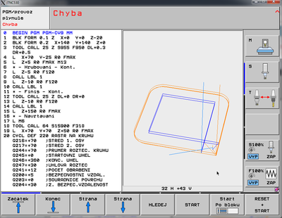

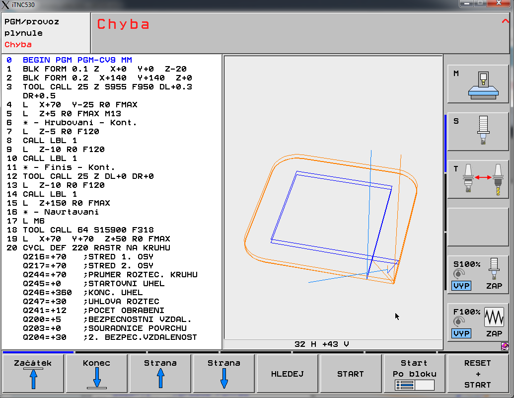

rád bych Vás poprosil o radu. Prošel jsem dostupné manuály a porovnal demo příklady, ale bohužel jsem nedošel k řešení chyby "Nedefinovaný start programu 19. "
Program dojde po řádek 18 a požadovanou práci do tohoto okamžiku udělá. Potom dojde k výměně nástroje, je definován vrtací cyklus (navrtání 12 děr po kružnici) a tam skončí.
Pokud místo tohoto cyklu napíšu pouze vrtací cyklus na jednu díru, program funguje.

Musíš nadefinovat vrtací cyklus před definicí rastru, cyklus se spustí buď definicí rastru nebo CYCL CALL
