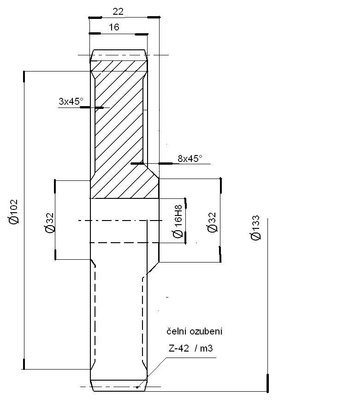

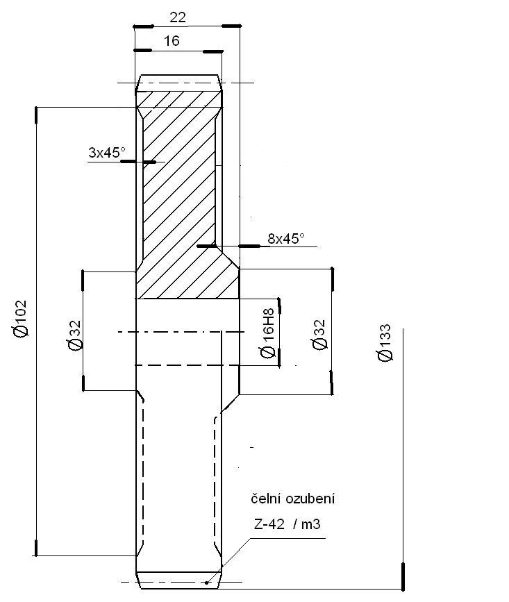

Zdarec chlapi,
mám problém pro kámoše bych potřeboval vyrobit ozubené kolo z plastu či Pertinaxu ´viz náčrt, V ozubárně mi dali takovou pálku, že jsem se nestačil divit (prý na soustruhu to bude 1,5hod nejsem blbej abych jim na to skočil. ) . Odlehčení na kole nemusí být. kdo si na to troufne :) za rozumnou cenu.

Takže korigované ozubení?

taky se mě zdá pruměr ozubení větší

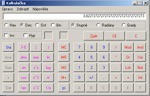

m= D/(Z+2) :)

Je to do traktoru tak asi je tam milimetr sem nebo milimetr tam , protožýe je to o ten 1mm větší na průměru a i patní je větší o 1mm, takže nevím zda je tam korigované, ozubení jsem nikdy nedělal.

1,5 hod z pertinaxu, to značná rezerva. Jinak výpočtem vychází s přesnost 2/100 mm, tak to korigované není. Korekce se většinou dělá na pastorku. :D

Jak není korigované, když je to o 1 mm větší na průměru? Kdyby byl korigovaný jen pastorek, tak má hlavový, roztečný i patní průměr tak, jak má být a ne větší! I když je to z traktoru, tak jednoduše platí všechna pravidla pro ozubení, nebo snad ne?

Kdo ví, jak to měřil, a jestli je to kolo vůbec původní. Mohl to někdo předělávat a proto to třeba odešlo.

Sudý počet zubů, to se o milimetr jen tak neproměří, to se koriguje....

Mě se hodina a pul na soustruhu zdá velice dlouhá , jelikož kalkuluji ceny téměř každý den a vím jak dlouho trvá soustružnická, či frézařská práce. Ohledně měření tak zuby přes půlku kola byly zachovány, takže změřit to šlo přesně. A je to originální díl. který se jen volně točí na hřídeli a roztříkává olej.
