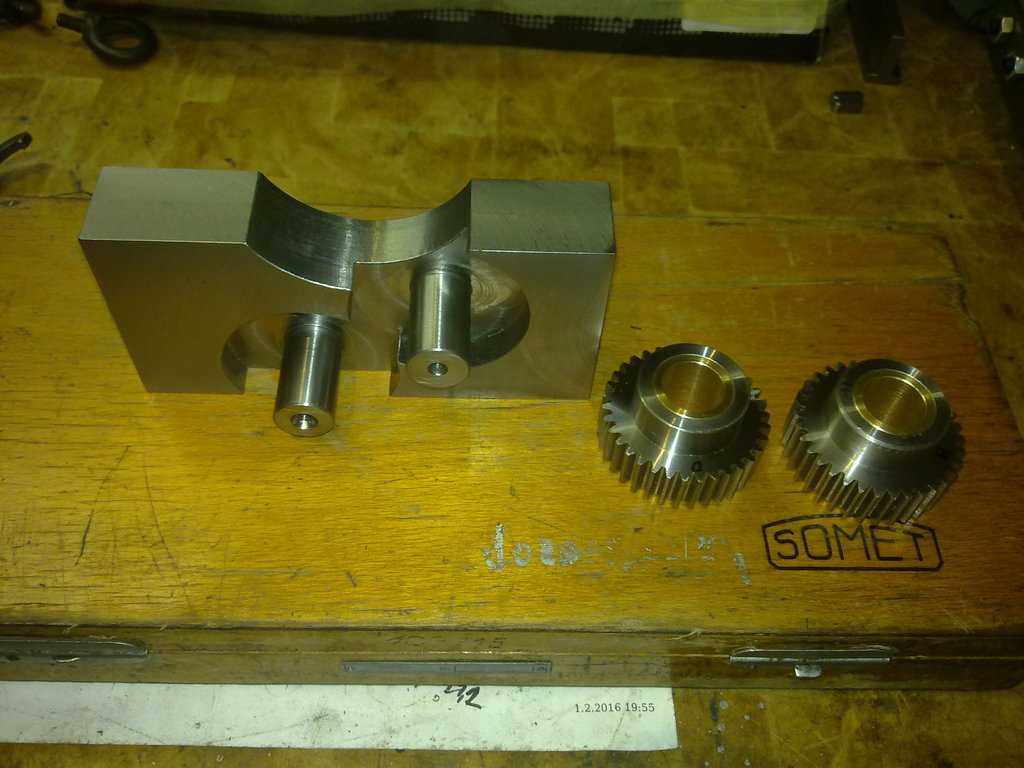

Prodejci neví, co by za to chtěli, tak jsem si ho udělal. :)
TR 18X4 L
