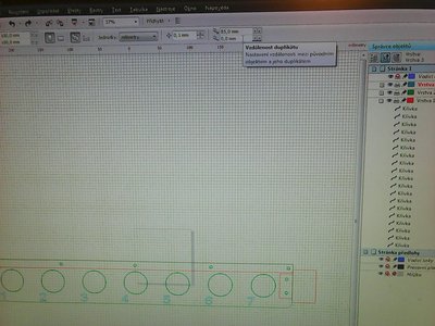

Nevěděl by prosím někdo jak vyvolat okno "odsazení duplikátu"?
Ať jen netahám rozumy přispěju poznatkem jak "obarvit" vrstvu:dvojklik na černý čtvereček u vrstvy-zadat barvu-klik pravým-vlastnosti-zaškrtnout "potlačit plnobarevné zobrazení"-ok a je to.

20. 2. 2016, 8:14
takový okno tuším neexistuje, default to nastavíš ve vlastnostech (možnosti- pravítko?)
jinak bys ho měl mít na standardní lište
dodatek:
otevři si panel transformace a první ikona je umístění. zadáš relativní nebo absolutní polohu a tlačítkem použít u duplikátu máš rovnou přesně unístění s možhostí devíti záchytnych bodů

Já myslel tuhle tabulku,zjistil jsem že je zobrazená pouze když není nic označeno tak se holt to odsazení musí zadávat ještě před označením...
Ale musí být aktivní nástroj "označit" a ne třeba "čára"...
