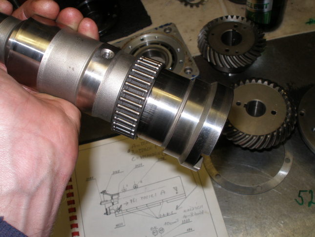

kluci kdo už se hrabal ve vřetenu a sehnal příslušné jehlové klece, popřípadě nechal brousit a chromovat kvůli nesehnatelným jehlovkám?

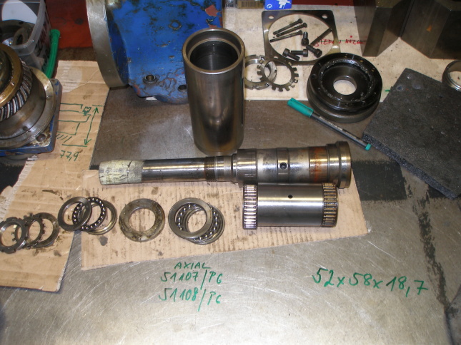

ve vřetenu jsem se ještě nehrabal, ale jehlovou klec INA 52x58x19 mají tady: http://www.industrial.cz/k-52x58x19-tv- ... 00101.aspx" onclick="window.open(this.href);return false;,
axialní ložiska SKF 51107 a 51108 zrovnatak: http://www.industrial.cz/51107--jednosm ... 00101.aspx" onclick="window.open(this.href);return false; a http://www.industrial.cz/51108--jednosm ... 00101.aspx" onclick="window.open(this.href);return false;
Vše skladem

axialy jsou samozřejmě standart

tak si tak trochu odpovím sám a i pro ostatní, páč jsem tady nic nenašel
tolerance klecí nikde u prodejců nejsou(někde i jo 0-7)
http://medias.ina.de/medias/en!hp.info/K;agWLJNYdu_2a#" onclick="window.open(this.href);return false;
ty vřetena se brousila podle tehdy právě dostupných ložisek(fachman tos), byly i plusový jehly na opravy( nemá náhodou někdo jehly 3,000-3,005x15,8doma?dřív se prý dělaly
dnes není nic pod 500kusů(asi budu brakovat náký ložiska)
jinak tvrdochrom je dobrej na vidlice moto nebo čepy, ale fakt nevím, jak by se choval ve vřetenu při dvou tis. otáčkách a braní špony
radši odsoustružit, nabrousit,vyvložkovat a přebrousit, viz taky co jsem našel

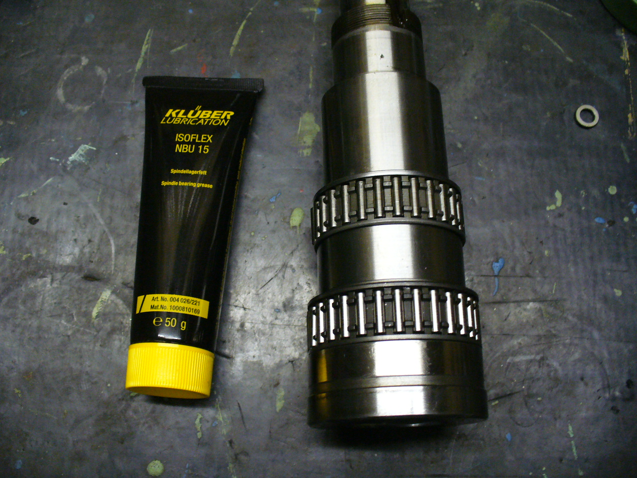

jdu to složit tak jak to je, máznu to 50 let starou vaselínou z kontejneru(páč isoflex ani lgev tady nemaj), změřím to a budu čekat na ložiska , ale myslím, že to bude k ničemu, ikdyž jsem poptával ty přesnější

dodatek-klece do max -0,002 by byly od sto kusů na zakázku, jinak pouze standart a to je údajně do -7 a samotné jehly do -10, přesnější od 5tis.kusů, s plusem od 10tis.kusů...
ložiska s barvami podle tolerance už se nevyrábějí-nebyl zájem-škoda že neumím english, napsal bych alíkům do číny, aby vyrobily jehly s desetinou nebo dvěma do plusu:-)

No a kolik tam máš tu vůli? to je tak vyběhané?
Takhle to vypadá na deckelovi
Vyběhaný to nemám,pin -0,008, vř. 0,0 a jehly tak 5mikr do mínusu, takže dobrý, vůle tam není ale kdybych sehnal plusový jehly, chtěl bych brusnout vnitřek pinoly, páč stará vaselina a nějaká ta šponka se na tom spodním ložisku trochu podepsala, stačily by i nulový jehly a pinola by se nechala o tu půlstovku vybrousit, jestli mi to ovšem někdo udělá, páč tady co má kámoš brusku, tak si na to netrůfáme.

Kdes koupil tu vaselínu?

.... normálně na krámě tady u nás ve vedlejší dědiněHoralll píše:Kdes koupil tu vaselínu?
Pak to tady na fóru borec prodával po kilovkách, chtěl za tu kilovku 1500 peněz, měl jich asi víc, ale už to je nějaký ten pátek
